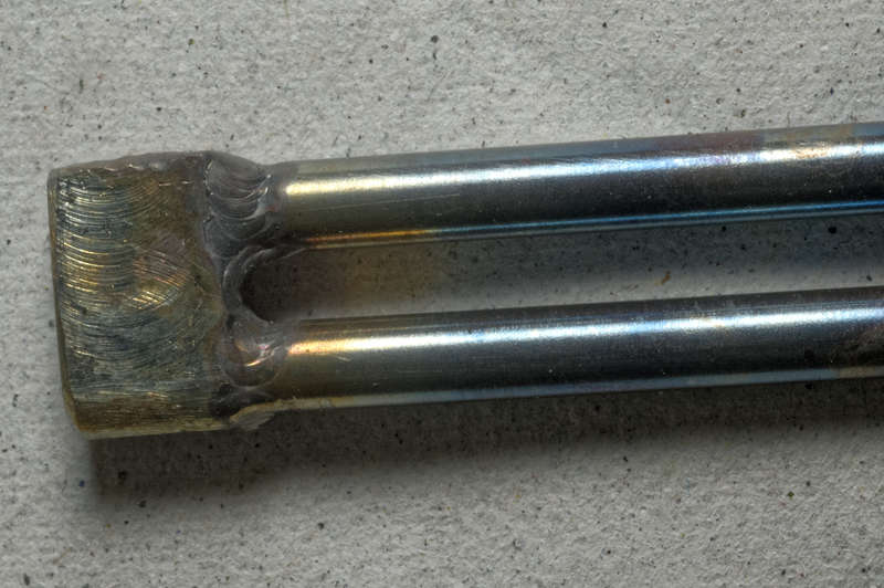

hier mal ein Beispiel, dass man mit Materialzugabe auch Druckdichte Verbindungen mit dem PUK Schweißgerät herstellen kann.
Es soll ein Raurohrüberhitzer für einen Kohlekessel mit 12x1 mm Rauchrohr werden.
Bei mehrmaligen Aufglühen unter 8 Druck hat es keine Undichtigekeiten gezeigt.
Wie lange die Schweißnaht im Einsatz hällt wird sich zeigen.
Georg
