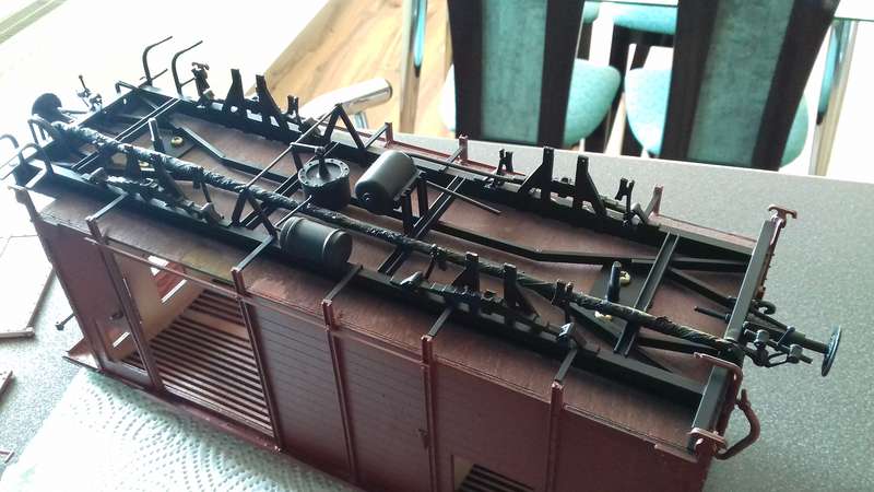

Hallo werte Gemeinde,

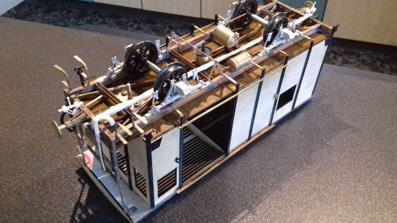

in den letzten Tagen konnte ich am Gepäckwagen etwas weiter arbeiten.
Mittlerweile sind alle Bauteile vormontiert, in den nächsten tagen werde ich alles reinigen und grundieren.
Hier die Bilder vom aktuellen Stand :
20170820_192055 (Thüringen-DRG)
Bild vom Fahrgestell
20170820_192136 (Thüringen-DRG)
Gestern war die Dachdeckerbrigade des RAW Perleberg an der Arbeit.
20170820_192207 (Thüringen-DRG)
Viele Grüsse
Ric

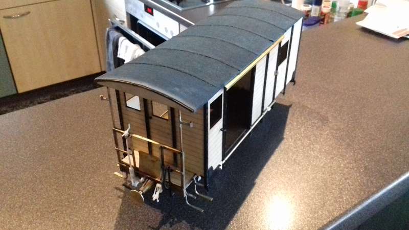

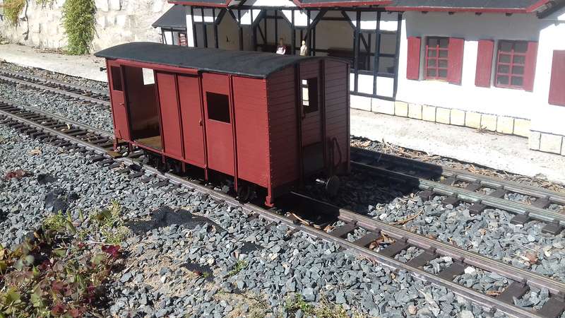

Nabend Modellbahnfreunde,
mittlerweile konnte ich den Gepäckwagen grundieren und lackieren.
Nun erfolgt die Detalierung, Beschriftung und Alterung.
Hier nun die Fotos.
20170823_114755 (Thüringen-DRG)
20170823_151513 (Thüringen-DRG)
20170823_151455 (Thüringen-DRG)
Viele Grüsse
Ric

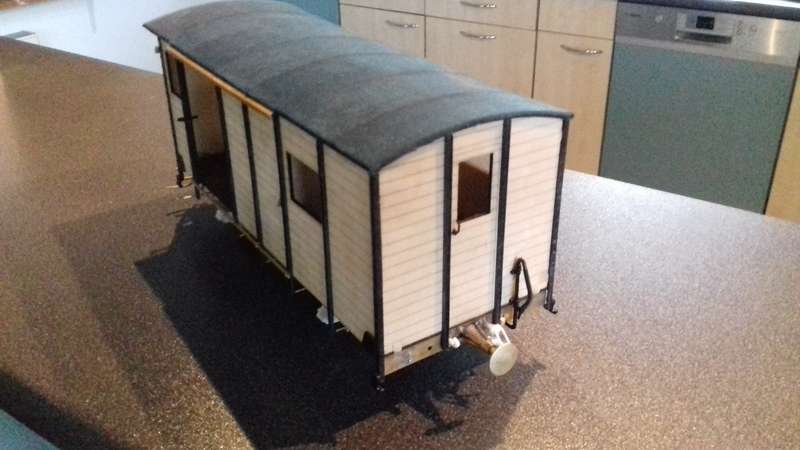

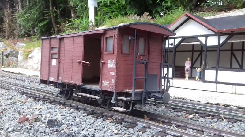

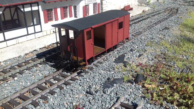

Nabend werte Modellbaufreunde,
mittlerweile bin ich fast fertig mit den Wagen, nur noch ein paar Kleinigkeiten und Restarbeiten.
Hier die aktuellen Bilder dazu.
20170826_111436 (Thüringen-DRG)
20170826_111454 (Thüringen-DRG)
Viele Grüsse
Ric

Hallo Ric,
Du legst ein Tempo beim Wagenbau vor - da kann ich nicht mithalten ... :shock:
Schön ist er geworden, Dein Suppenwagen :!: . Vor allem seine Unterseite bietet viel zum Betrachten. Und auch die Oberseite vor der Steinernen Renne sieht gut aus - vor allem das letzte Bild gefällt mir gut.

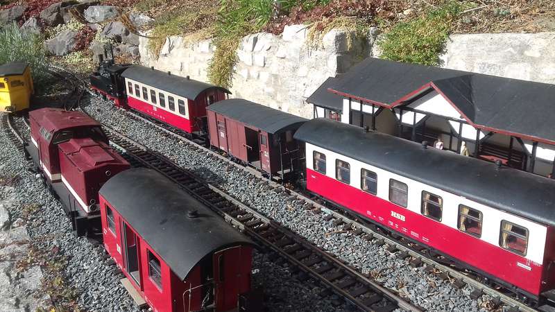

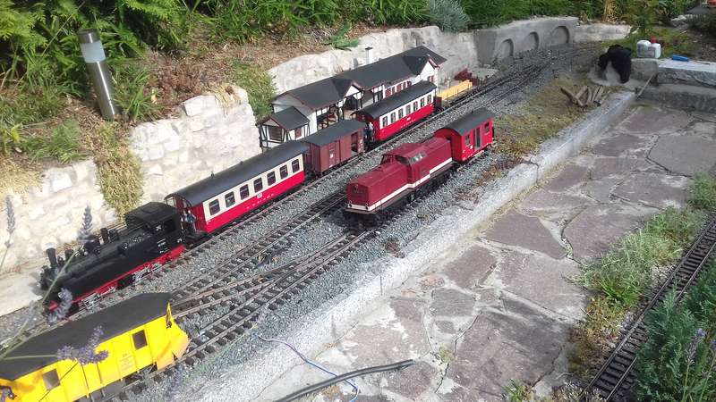

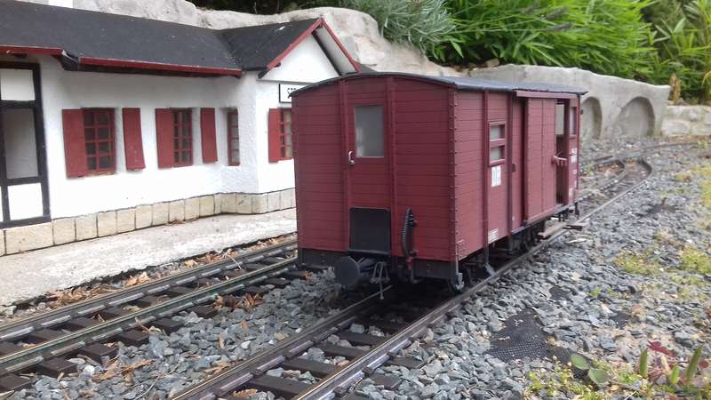

Heute wurde der Wagen nun dem Betriebsdienst übergeben. Damit ist dieses Projekt abgeschlossen und ich kann mich auf neue Aufgaben konzentrieren.
Hier ein paar Bilder dazu.
20170910_153851 (Thüringen-DRG)
20170910_153929 (Thüringen-DRG)
20170910_154156 (Thüringen-DRG)
Viele Grüsse Ric
