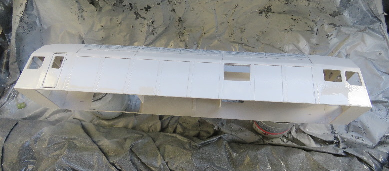

Der Bau ging nun weiter. Es war etwas knifflig, so ohne Fixpunkt die richtige Kastehoehe zu erreichen. Erst musste die Spanten gesetzt werden. Ich habe immer etwas "Krieg" mit Schraegen. Der Mittelteil des Daches ist tiefer als die Krumme drumrum. Da ich noch ein paar Ausbauten anbringen will, muessen die eingesetzten Dachteile lose bleiben. Schlussendlich gelang das alles!
Baubeginn: 14. April 2017 (Ostersamstag)
Untergestell fertig: 03. Juni 2017
Klein- und Anbauteile fertig: 14.06.2017
Roher Lokkasten fertig: 14.06.2017
Fertig zur Farbgebung: 29.06.2017
Inzwischen wurde der Kasten schon malvgrundiert, gespachtelt,geschliffen. Was drei Mal (so viel habe ich an einem Lokkasten noch nie geschruppt) wiederholt wurde. Die Dachteile konnten schon mal gespritzt werden. Der Rest wartet auf das geeignete Wetter. (Es ist Winter!)

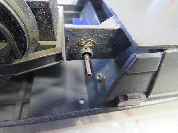

Ja, eigentlich wollte ich es nicht so wahrhaben. Doch dass was mit den Augen nicht stimmt, musste ich schmerzlich erfahren. Nun ist das rechte Auge operiert, bald kommt das Linke dran. Danach sollte es eigentlich weiter gehen mit der Lok, die schon mal in der Spritzkabine lag (aber eben, wenn man nicht genug sieht...).
Inzwischen sind auch die anwendungsspezifischen Zutaten eingebaut, etwa fuer den Abgleich fuer den Empfaenger zum Sender der Bord-Funkanlage. Schoen versteckt, damit es nicht so dominant wirkt.
