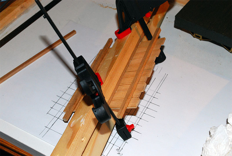

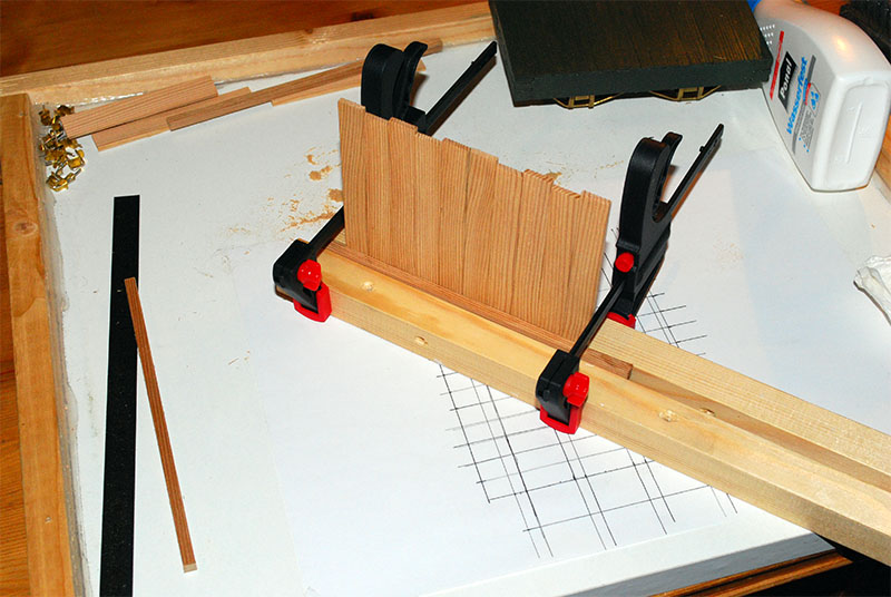

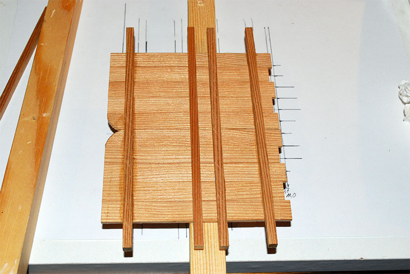

Für die eigentliche Konstruktion der Seitenwände hatte ich mich von dem oben verlinkten Artikel inspirieren lassen. Dort wurde beschrieben, wie man beide Seitenwände mit doppelt so langen Rungen übereinander baut und danach die Rungen durchtrennt um zwei identische Stücke zu erhalten. Zunächst zeichnete ich auf einem Blatt Papier einen rechten Winkel und die Positionen der Rungen vor, dann wurden darauf die Bretter ausgerichtet. Den ersten Rungenbalken darauf auszurichten und zu verleimen war leicht, aber von dort aus war es unmöglich, ein Holz zum Pressen unter die Bretter und den Balken zu bekommen. Weil ich es dann wissen wollte, statt nochmal neu anzusetzen, ist mir die erste Runge ausgewandert und steht nicht senkrecht. :wall: Für meinen nächsten Gondola werde ich zuerst die zusammengefügten Seitenwand-Bretter mit Zwingen fixieren, damit ich dann in Ruhe den ersten Balken ausrichten und befestigen kann.
Erste Runge (Frédéric)
Erste Runge an den Seitenwänden verleimt und gepresst
Mit der ersten ausgehärteten Klebestelle war die Befestigung der übrigen Rungen einfach. Nach ein paar Versuchen stellte sich heraus, dass man die geleimten Balken am besten pressen kann, wenn man ein Reststück mit derselben Dicke neben dem zu pressenden Balken platziert, darüber dann ein Vierkantholz legt und zum Schluß die Zwingen ansetzt. Dadurch stellt man sicher, dass die Zwingen ihre Kraft senkrecht auf die Runge übertragen und nichts verrutscht. Einhandzwingen sind dafür besonders hilfreich, weil man gleichmäßig auf beiden Seiten Druck aufbauen und ein seitliches Verrutschen verhindern kann.
Gleichmäßiges Pressen (Frédéric)
Ein Rungenstab als Hilfsmittel für gleichmäßiges Pressen

Letzte Leiste (Frédéric)
Die letzte Runge wird gepresst

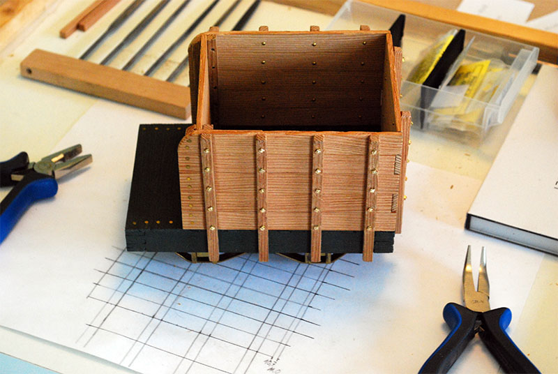

Mit der Montage der Seitenwände war es natürlich nicht getan, im Original wurden solche Konstruktionen verschraubt. Das sollte hier auch geschehen, deshalb hatte ich mir einen Anbieter für Nietkopfschrauben gesucht und dort 50 Stück bestellt. Für die Außenseite wollte ich gern Vierkant-Muttern verwenden, aber die gab es in M1 nirgendwo zu kaufen. Also hieß es wieder einmal: selbermachen.
Nietkopfschrauben, Unterlegscheiben, Vierkantschrauben (Frédéric)
Nietkopfschrauben, Unterlegscheiben und Vierkantmuttern an den Seitenwänden anbringen
Als Ausgangsmaterial diente ein Messing-Vierkantprofil mit 2mm Kantenlänge. Mit Hilfe einer dafür konstruierten Sägelehre wurden ca. 1mm dicke Stücke mit der Juweliersäge abgetrennt. Diese Stücke wurde kurz entgratet und dann in eine Bohrlehre eingeschoben, mit deren Hilfe ich (einigermaßen) zentrische Bohrungen in die Rohlinge einbringen konnte. Mit Hilfe eines Gewindeschneiders entstanden so über zwei Abende hinweg genügend Vierkantmuttern, um die Seitenwände zu bestücken.
Schrauben festziehen (Frédéric)
Festziehen der Muttern, dazu muss die überlange Nietkopfschraube am Gewinde gedreht werden
Das Befestigen erwies sich als etwas kniffliger. Da die Schrauben Nietköpfe haben und ich Durchgangslöcher gebohrt hatte, musste ich die Muttern zuerst vorsichtig auffädeln und weit genug eindrehen, bis ich darüber das Gewinde mit einer Kombizange packen konnte. Dann drehte ich damit die Schraube, während mit einer Winkelzange die Mutter festgehalten wurde. Zum Schluss wurde die überstehende Schraube mit dem Seitenschneider gekürzt und dann das Ganze mit der Feile entgratet und geglättet. Insgesamt war dieses Verfahren sehr aufwändig, aber ich bin mit dem Ergebnis recht zufrieden und glaube, dass ich auch künftig so vorgehen will. Allerdings hoffe ich, dass ich die Herstellung der Vierkantmuttern noch effizienter gestalten kann.
Seitenwände mit Beschlägen (Frédéric)
Seitenwände mit Beschlägen, auf dem Tender zur Stellprobe zusammengesteckt
Damit ist die Konstruktion der Seitenwände erstmal abgeschlossen. Hier noch ein Bild der zusammengsteckten Wände auf dem Tender. Nächste Woche geht es weiter mit dem ersten Einpassen der RC-Komponenten.
