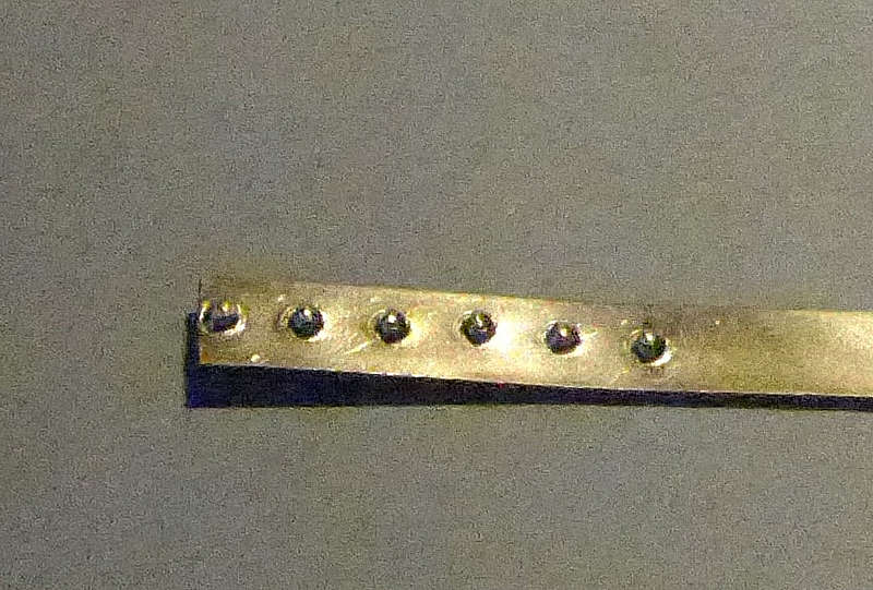

Hier als Nachgang noch ein Makrofoto der gepraegten Nieten an meinem Guinness-Wagen. Der Durchmesser ist ca. 1,3mm. Dies ist mein bescheidener Versuch. Die Nieten meines Freundes sehen noch besser aus:
Regards
Henner (Henry)
