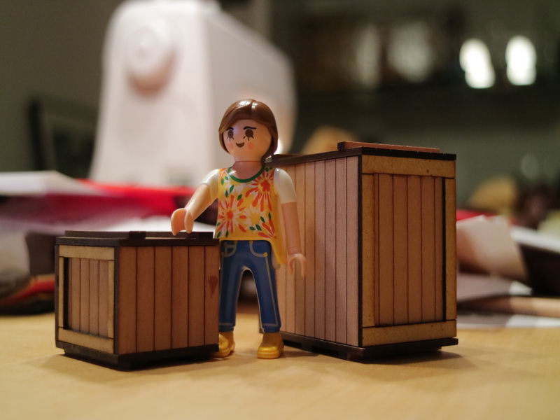

Und weil ich gerade beim Lasern war, habe ich etwas Ladegut gestrickt:
(Innen MDF als 3D-Puzzle, aussen Birnenholz mit sehr schöner Maserung. Falls jemand sowas haben will: PN oder eMail)
