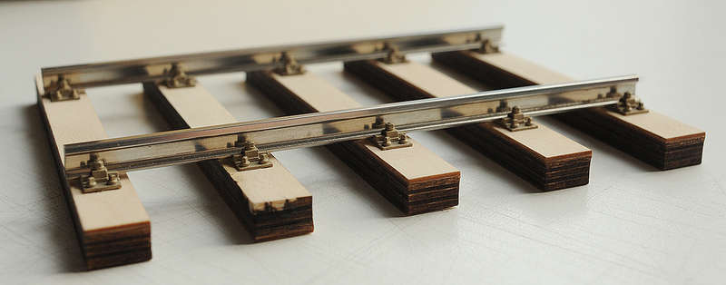

Hi Jens,
ich finde Deinen Gleisbau großartig und finde es toll, das Du neue Schienenstühle für Code 250 herstellst.
Verstehe ich Dich richtig, dass Du selbst ein neues Gleisprofil in Code 250 produzieren lassen willst?
Ich finde aber auch, das das Rechteck in der Schwelle den Gleisbau in Spur II und IIm unnötigerweise einschränkt, weil die Schwellen gelasert oder gefräst werden müssen. Der übliche Zapfen wäre viel einfacher.
An Schienenstühlen mit Zapfen hätte ich großes Interesse.

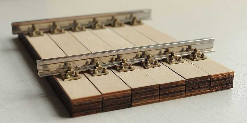

Hallo Gleisbauinteressierte,

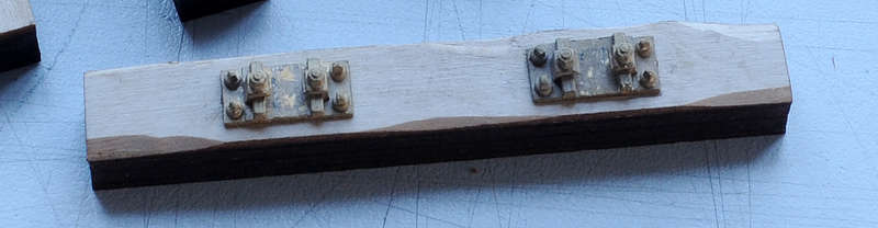

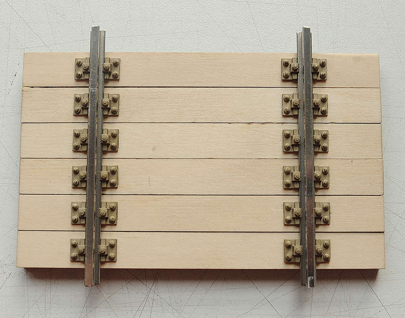

wie versprochen, habe ich gestern die ersten Musterschwellen aus 7mm Pappelsperrholz fertigen lassen. Für die Serie werde ich Vollholzschwellen verwenden, muss mir aber noch einig werden was ich da nehme wegen der Maserung.
Das von mir gedachte System des Rechtecks hat auf Anhieb funktioniert. Selbst das Spurweitenmaß passt bereits perfekt. Aber seht selbst auf den Bildern.
Rp10 (Jens Klose)
Schwelle mit gerader Rippenplatte
Rp11 (Jens Klose)
Schwellen mir gerader Rippenplatte

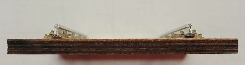

Rp12 (Jens Klose)
Schwellen mit geneigter Rippenplatte
Rp13 (Jens Klose)
Rp14 (Jens Klose)
Schwelle mit geneigter Rippenplatte

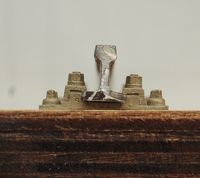

Rp15 (Jens Klose)
Geneigtes Kleineisen mit Profil

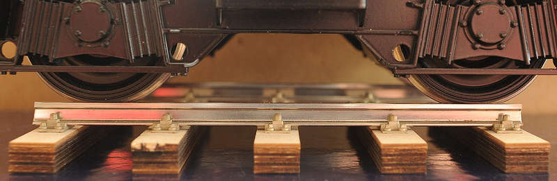

Rp16 (Jens Klose)
Schwelle, Kleineisen, Profil und Drehgestell V100

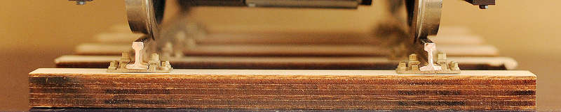

Rp17 (Jens Klose)
Schwelle mit geneigten Kleineisen, Schienenprofil und einer Radsatzgruppe

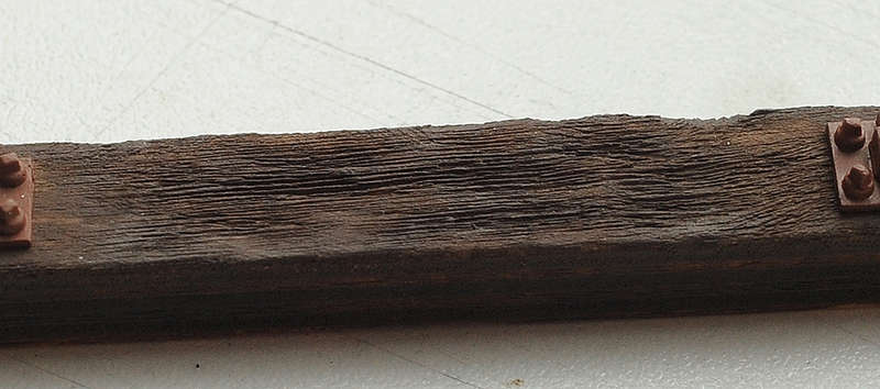

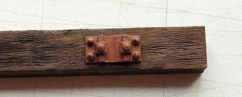

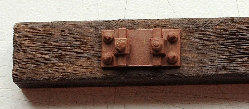

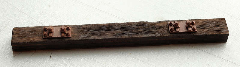

Ebenso habe ich mir mal ein paar Gedanken zur Bearbeitung einer Schwelle gemacht. Folgendes Ergebnis ist mit Farbe und Pinsel auf die Schnelle herausgekommen.
Rp18 (Jens Klose)
Fertige Schwelle
Rp19 (Jens Klose)
Fertige Schwelle, Mittelteil
Rp20 (Jens Klose)
Fertige Schwelle, rechter Teil
Rp21 (Jens Klose)
Fertige Schwelle, linker Teil
Nächste Woche werde ich die Doppelrippenplatten und die Verbindungslaschen weiter vorantreiben und bei greifbaren Ergebnissen wieder berichten.
Jens

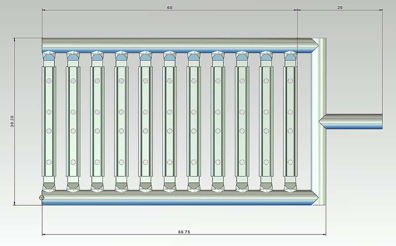

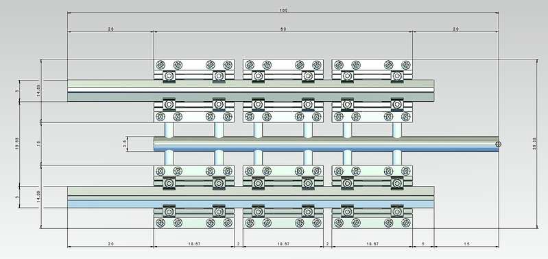

wie schon angedroht, sind die Doppelrippenplatten mit und ohne Neigung sowie die Verbindungslaschen nun so weit, das ich Urmodelle erstellen kann.
Aber seht selbst.
LAS (Jens Klose)
Verbindungslaschen TZ
RP18S (Jens Klose)
Doppelrippenplatte, schräg, TZ
Diese Woche werde ich die ersten Serienschwellen in der Normalspur und Schmalspur 750mm Lasern lassen. Dann geht´s an das erste Probegleis.

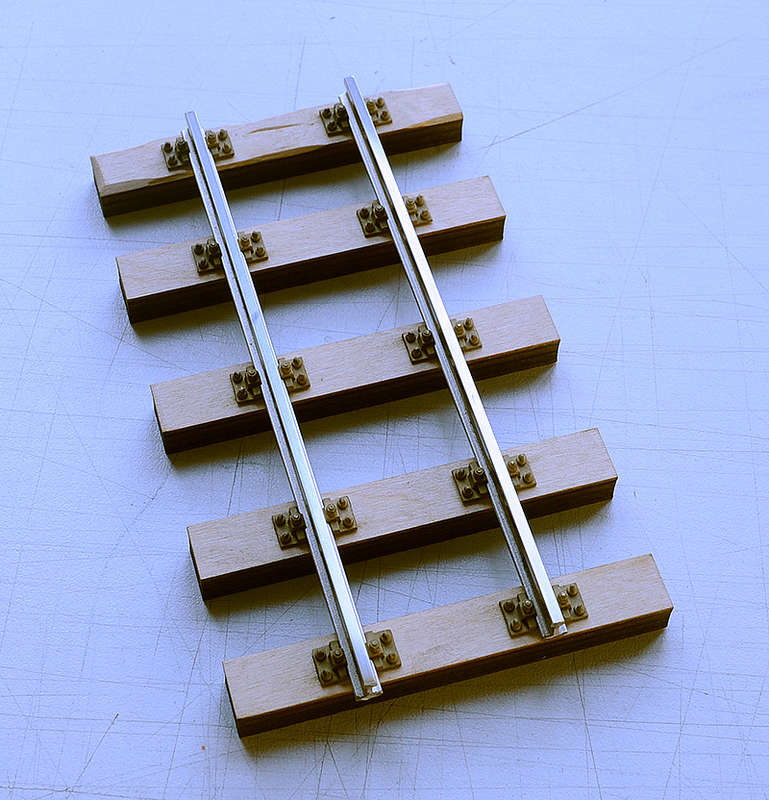

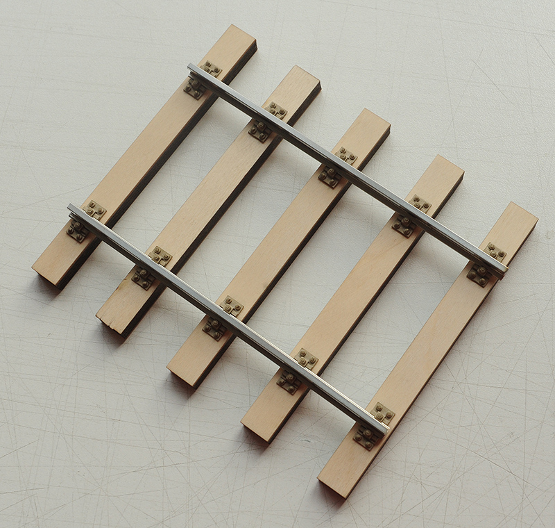

Ein Stück Gleis in 32mm habe ich probehalber mal zusammengesteckt.
Sshs2 (Jens Klose)
Schwelle Schmalspur 750mm
Sshs3 (Jens Klose)
Gleisjoch 750mm
Sshs4 (Jens Klose)
Gleisjoch 750mm
Sshs5 (Jens Klose)
Kleineisen auf Schmalspurschwelle
Nun geht es die nächsten Wochen an die ersten Gleisbauversuche. Hier werde ich noch Bohrschablonen für die Gleisprofile drahterodieren lassen um die Löcher für die Verbindungslaschen richtig bohren zu können. Schrauben und Muttern zum verbinden der Laschen werden in den nächsten Wochen auch noch entstehen. Seit weiterhin gespannt und verfolgt das Thema weiter.

Hallo Jens,
ich finde Deinen Gleisbau auch sehr interessant. Schön, dass Du 750mm Schmalspur in 32mm realisierst. Nur so können Modelle mit dieser Spurweite annähernd maßstäblich realisiert werden.
Ich wollte auch nochmal in die Kerbe "rechteckiger Schwellenausschnitt" schlagen:
Mir ist der Vorteil nicht klar, der darin liegt. Man könnte beispielsweise die Schienenstühle auch mit zwei runden Zapfen ausführen, die die Außenmaße des jetzt vorgesehenen Rechtecks erreichen. Damit wäre auch eine Verdrehsicherung erreicht und meiner Meinung nach ein entsprechend guter Halt der Kleineisen in der Schwelle möglich. Trotzdem wäre es noch möglich, mit einer Bohrlehre und einfachsten Mitteln Gleisbau zu betreiben.
Wenn man die Schwellen unbedingt lasern will, wären diese runden Ausschnitte doch in etwa mit gleichem Aufwand zu realisieren.
Auf alle Fälle sehr schön, dass mit Dir jemand zu Spur II gekommen ist, der etwas auf die Beine stellt.
