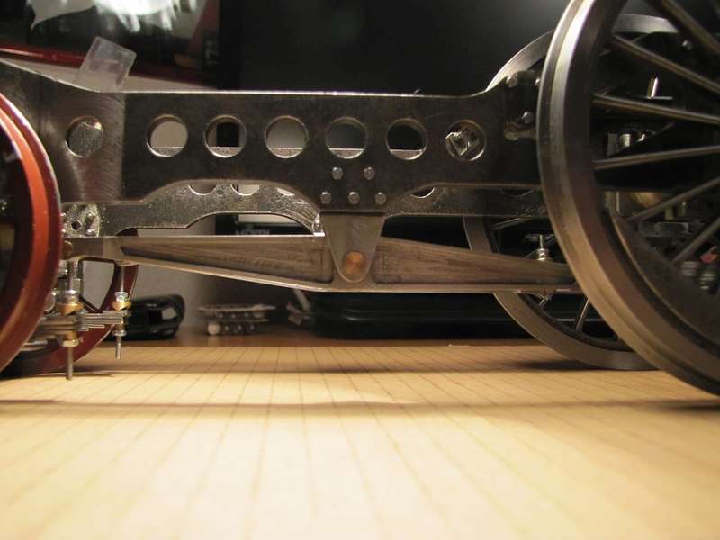

Nun war die Federung dran; wie schon beim vorderen Drehgestell fertigte ich die Plattfedern aus V2A. Diese wurden wie beim Original am Rahmen und an den Lagern angeschlagen. Die Ausgleichhebel und Lager garantieren eine vertikale Bewegung der Achsen im Rahmen. Hinzu kommt die leichte Federung der Federpakete. Ich verspreche mir davon sehr gute Laufeigenschafften.
Federung_2 (Steffel)
Federung_3 (Steffel)
Im ganzen sah es dann so aus.
Federung_1 (Steffel)

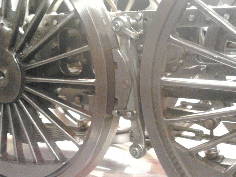

Die Bremsen für die Treib-Kuppelachsen sollten nach gleicher Art wie am vorderen Drehgestell aufgebaut sein. Die Bremssohlen aus Pertinax und die Bremsschuhe aus Stahl. Die Hängeeisen sind aus Blech, die hintere Rippe ist aufgelötet ebenso die Augen am oberen Anschlagpunkt. Die Rückstanschläge sind aus Signodeband, ein Kantteil mit einer M1 Schraube zum einstellen.
Bremse_1 (Steffel)
Die Gestänge unter der Lok sind gleich dem Vorbild. Auch die Anordnung und Ausführung der Bremszylinder. Die Zylinder sind gleich der Ausführung wie beim vorderen Drehgestell.
Bremse_2 (Steffel)
Bremse_3 (Steffel)
Die Schlösser zwischen Zugestänge und Übersetzhebeln zu den Zylindern sind mit links/rechts Gewinde ausgestattet damit lässt sich alles sehr gut einstellen. Die Bremse ist vollständig funktional, ab 1 Bar Luft dreht man die Räder mit der Hand nicht mehr durch.
