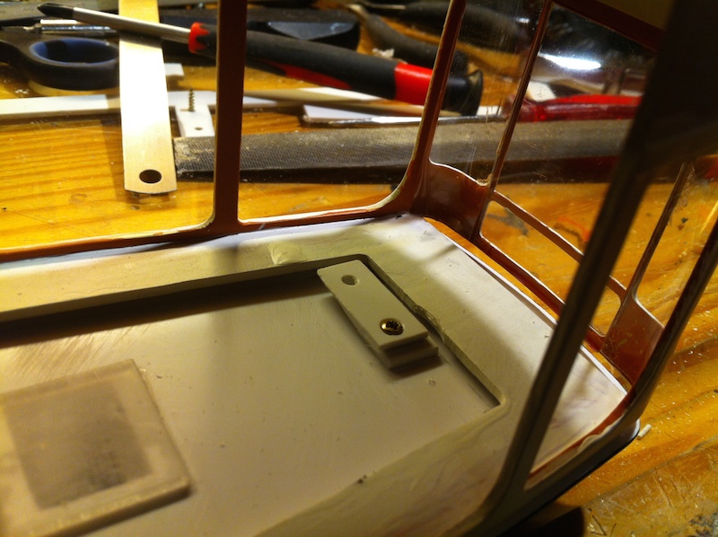

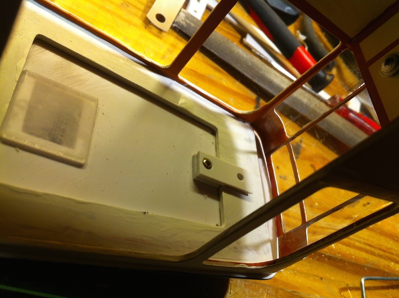

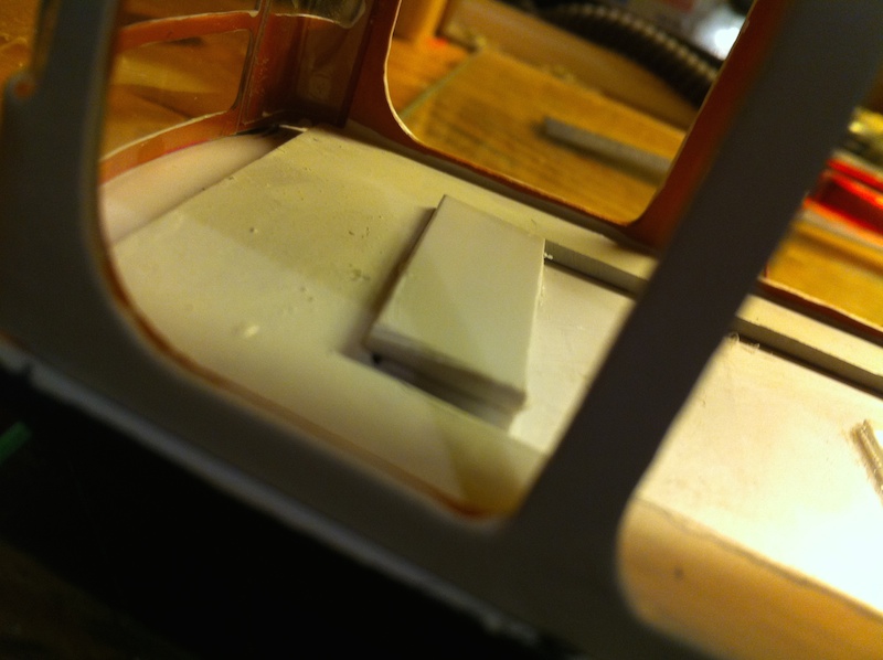

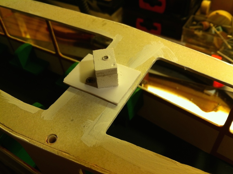

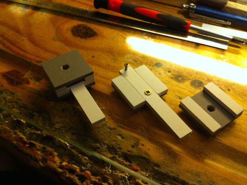

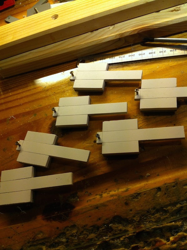

Laut Baubeschreibung soll man das Dach mit dem Wagenkasten verkleben. Das hielt ich aber für unpraktisch, weil ich auch am fertigen Modell noch in den Innenraum gelangen wollte. Eine eingedrückte Scheibe lässt sich von oben einfacher einsetzen. Bei zwei der drei Wagen paßt das Dach recht gut, beim dritten Wagen entstand an den Wagenenden ein größerer Spalt. Deshalb baute ich hier eine Vorrichtung ein, die das Dach besser anliegen läßt.
Dach 11 (bimmelkutscher)
Auf dem Querträger des Wagenkastenoberteils wurden Distanzstücken geklebt, auf denen das eigentliche Wagendach aufliegt und an mittels Schrauben befestigt ist.
Dach 12 (bimmelkutscher)

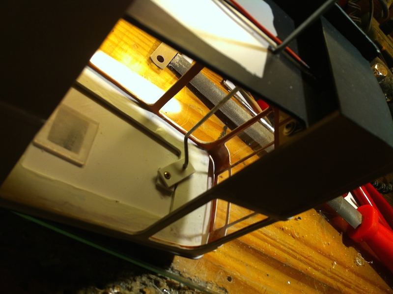

Die besondere Befestigung des Beiwagendaches zeigen die nächsten Bilder. Auf der einen Seite wird es eingehangen, auf der anderen Seite wird ein Riegel mittels Draht durch den Wagenboden verschenkt.

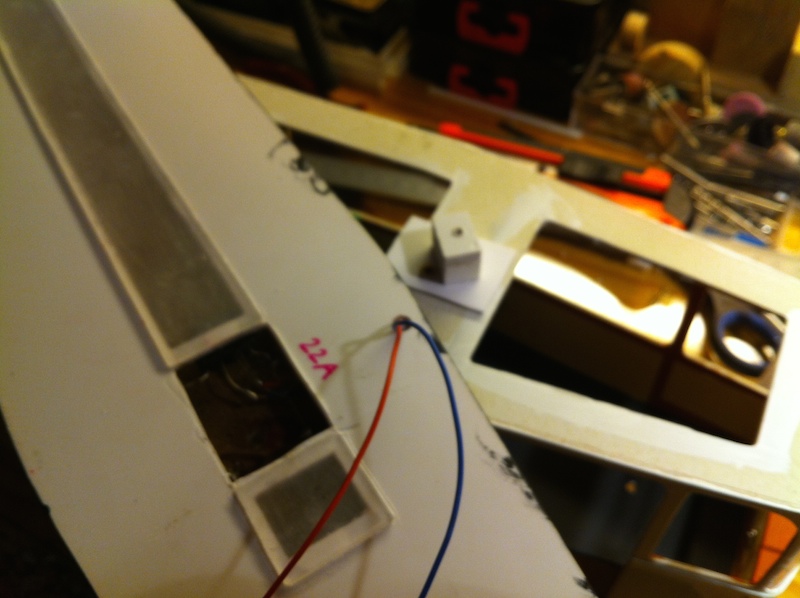

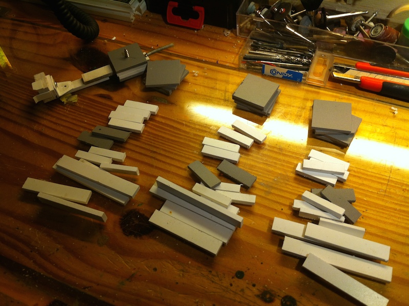

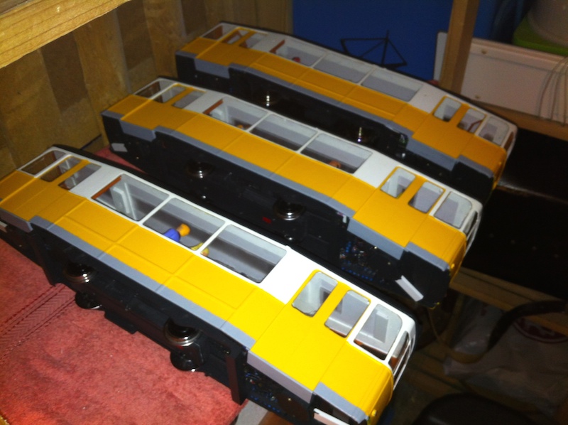

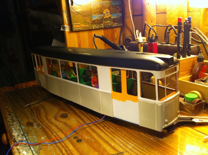

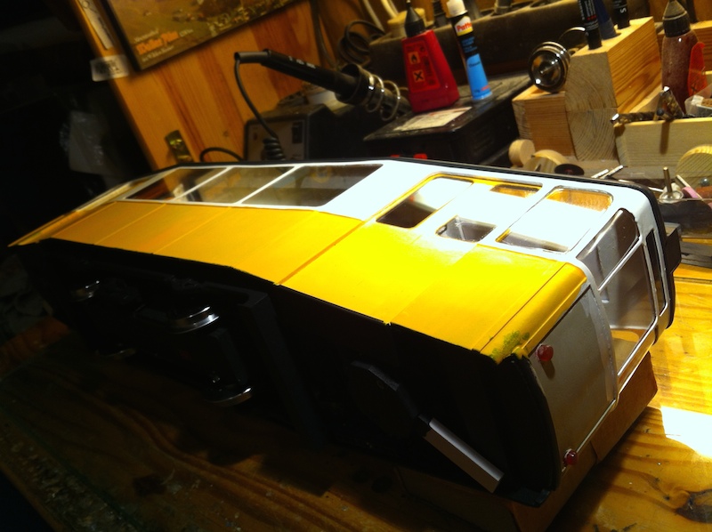

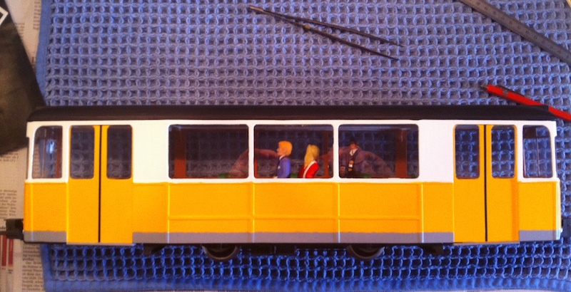

Nachdem die Verkabelung der Wagen erledigt war, erfolgte die Lackierung mittels Pinsel. Und die Zeit, die die Farbe zum trocknen brauchte, wurde für den Bau der Kupplungsaufnahmen genutzt.
Lackieren 03 (bimmelkutscher)
Lackieren 04 (bimmelkutscher)
Lackieren 05 (bimmelkutscher)

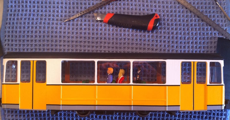

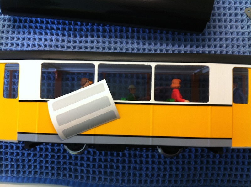

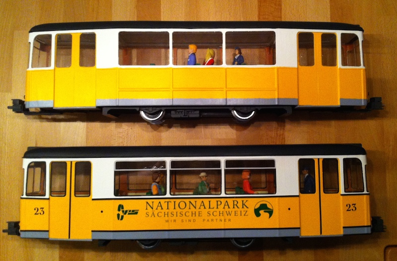

Als einer der letzten Schritte wurde die Lackierung vervollständigt. Dazu gehören Zierlinien, Rückstrahler, Fenster- und Türgummis. Auch die Werbung bzw. die Fahrzeugbeschriftung gehört dazu.

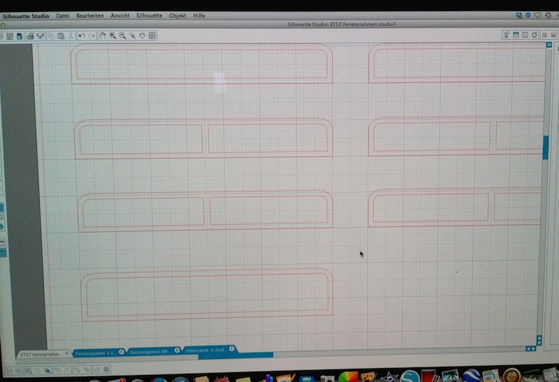

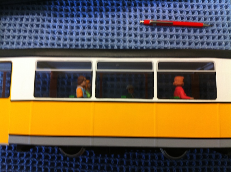

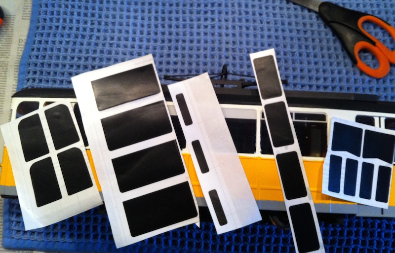

Die Fensterrahmen für die Klappfenster liegen als gelaserte Teile dem Bausatz bei. Diese wollte ich aber nicht verwenden, weil ich wieder mit Kleber an den Scheiben hantieren müßte. Ich entschied mich, diese Teile aus Folie zu schneiden, genauso wie sämtliche Fenstergummis. Auch die Beschriftung entstand aus Folie. Ein paar Bilder zeigen die verschiedenen Bauzustände.
Folie 01 (bimmelkutscher)
Folie 02 (bimmelkutscher)
Folie 03 (bimmelkutscher)
Folie 04 (bimmelkutscher)
Folie 05 (bimmelkutscher)
Folie 06 (bimmelkutscher)
Folie 07 (bimmelkutscher)

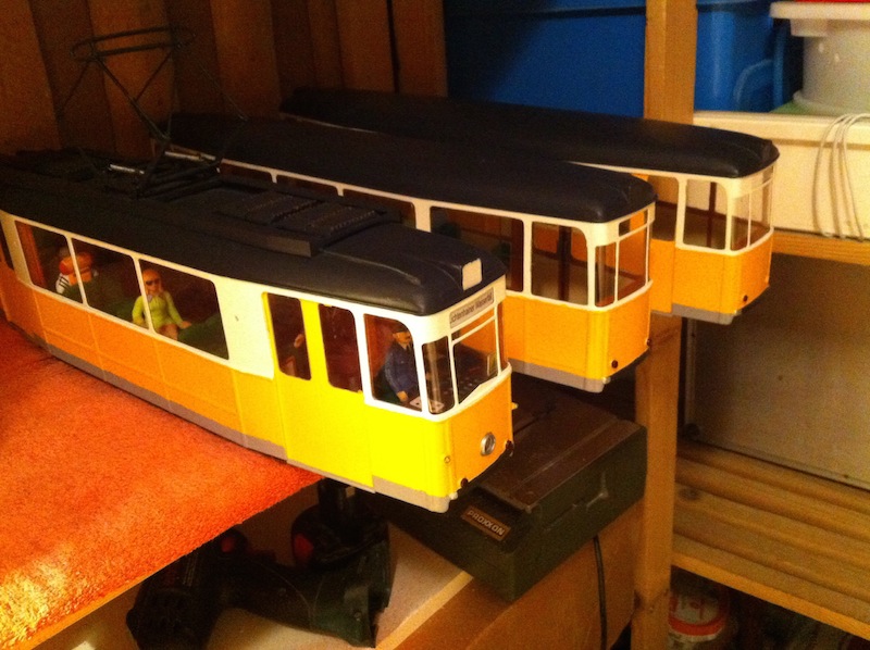

Zum Schluß kamen dann noch ein paar Anbauteile dran. Dazu gehören Scheibenwischer, OS-Signal, Blinkleuchten und die Türgriffe. Danach ging es auf Probefahrt.
Fertig 01 (bimmelkutscher)
Fertig 02 (bimmelkutscher)
