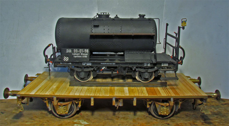

Schön Battli, dass dir meine Arbeit gefällt. Heute Vormittag habe ich mal die Bodenbretter geschnitten und als Platte zusammen geleimt. Passt alles und ist sehr schön winkelig.
Jetzt sieht es schon wie ein Wagen aus, den man gebrauchen kann. Zum Größenvergleich habe ich mal meinen kleinen Harzer Kesselwagen als Ladegut drauf gestellt. Es ist schon ein enormer Größenunterschied zwischen IIm und II.

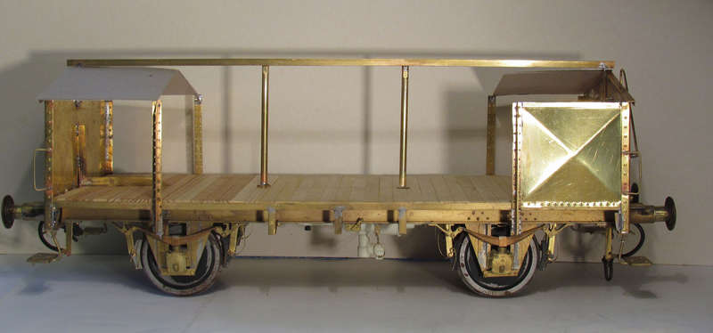

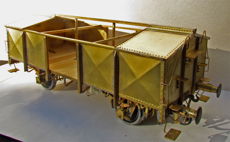

Hallo, ich habe nun beide Stirnseiten fertig, habe den Firstbalken aufgelegt und die Firstbalkenstützen eingepasst. Heute habe ich das Muster für die Seiten- Buckelbleche hergestellt und eingelötet. Aus Karton habe ich die Muster für die festen Dachbleche geschnitten und mal aufgelegt. - Es geht also vorwärts.

Mühsam nährt sich das Eichhörnchen und damit schönen guten Abend. Die festen Dachbleche und die seitlichen Buckelbleche sind nun fertig. Die Niete auf den Blechen habe ich geprägt. An den Bordwandstützen ist mir das nicht gelungen, da musste ich Niete einlöten. Auf dem festen Dach fehlen noch einige Details, aber das ist Kindergarten.
Zwischen den Bordwänden habe ich Distanzprofile zur besseren Stabilität eingelötet
Ich freue mich nun schon auf die Klappen mit den dazu gehörigen Scharnieren und auf die Türen mit den Beschlägen.

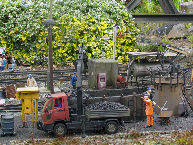

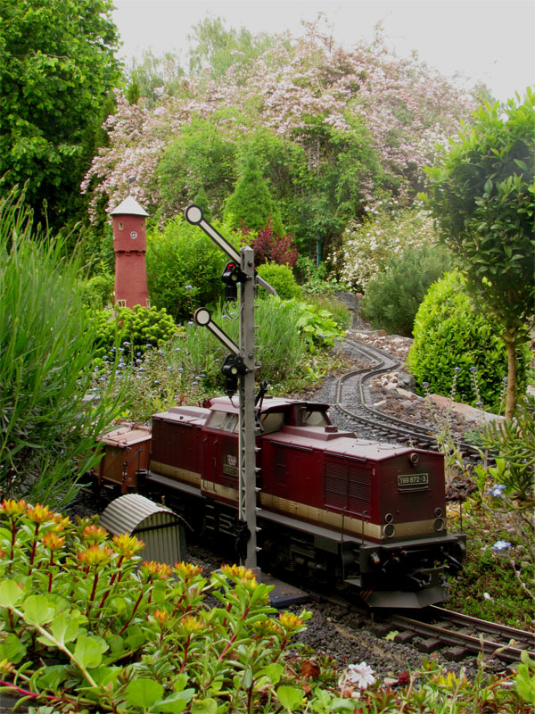

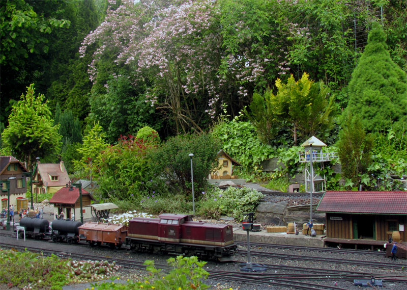

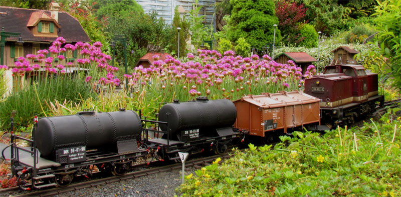

Hallo, heute wurde nicht gebaut (sorry) sondern nur ganz profan gespielt und ein wenig fotografiert. Vielleicht gefallen dem einen oder anderen auch solche Bilder.(die Fahrzeuge sind ja maßstäblich)

Beiträge: 1670
Re: Klappdeclewagen "Wuppertal" in Spur II
Hallo Klaus,
das Tempo, welches Du beim Bau des Klappdeckelwaggon vorlegst,
ist mindestens so unglaublich,wie die Ausführung.Ich stell mir Dich vor,
wenn Du den Wagen fertig hast, däumchendrehend :wink:
Ich verwette meine Ballerina, daß dies NICHT Dein letztes Kunstwerk ist !
Die zwei letzten Bilder Deiner Anlage find ich wieder besonders gelungen,
