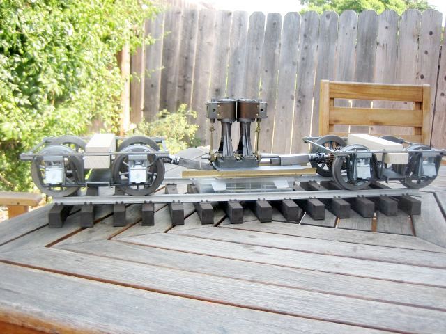

Weiterer Fortschritt: Die Achslagerdeckel sind aus Zamak gegossen, die (hoelzerne) Wiege ist eingebaut, die beiden Endstuecke des Maschinenrahmens gefraest und die laengsverschieblichen Kardanwellen gefertigt. Die wunderschoenen von einem Buntbahnmitglied gestifteten Federn sind auch eingetroffen. Da ich z.Zt. noch in Deutschland bin, muss ich mich aufs Konstruieren beschraenken. Mein Plan war, die Lok so originalgetreu wie moeglich zu bauen, aber das ist bei einem Funktionsmodell in dieser Groesse schwer zu bewerkstelligen, da man nur eine gewisse Auswahl an Halbzeugen etc. hat. Noch wesentlicher ist die Tatsache, dass von der 12Tonnen Lok kein Exemplar mehr existiert und auch nur einige wenige Zeichnungen von Einzelteilen ueberlebt haben. Hier also die Bilder:
Drehgestelle mit Maschine provisorisch aufgestellt:

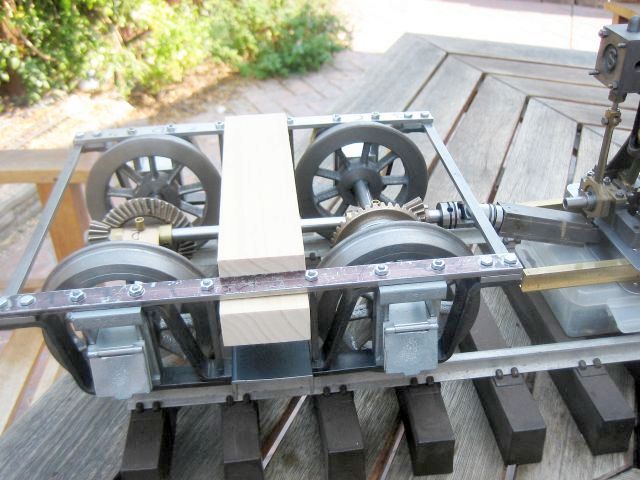

Detailansicht eines Drehgestells:

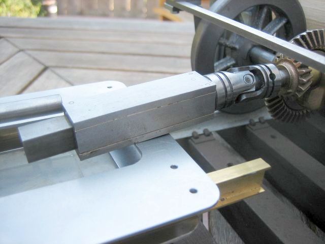

Detail des Kardangelenks mit Laengenausgleich. Die 12Tonnen Lok hatte als Einzige "LKW-aehnliche" Kardangelenke, die anderen waren ringfoermig. Dadurch konnte ich kaeufliche Teile verwenden:

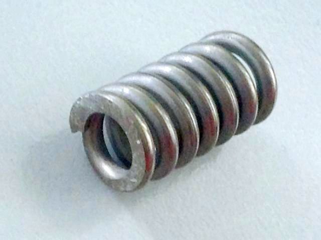

Zum Schluss noch die wunderschoenen Federn:

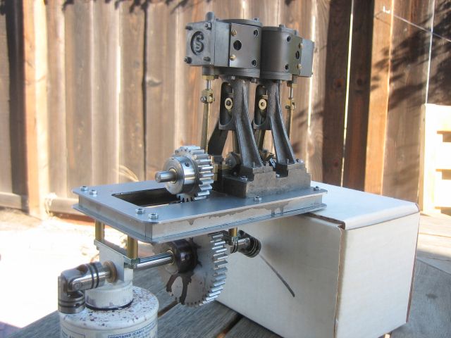

Die mechanischen Arbeiten an der Lok gehen so langsam in die Zielgerade. Der Maschinenrahmen mit Getriebe auf die zentrale Welle ist soweit fertig. Die echte Climax hatte hier eine "Gangschaltung" mit zwei Geschwindigkeitsstufen: Langsam und seeeehr langsam. Ich habe mir das vorerst verkniffen und arbeite mit einer einzigen Untersetzung, da ich erst sehen will, wie die Lok laeuft:
Die messingfarbenen Abstandsbolzen werden spaeter durch Hartholztraeger ersetzt. Durch das mit Modul 1.5 recht grobe Zahnrad sollte das kein Problem sein, beim Vorbild hat es ja auch funktioniert
. Als Naechstes muss ich die Dampfmaschine ordentlich zusammenbauen, der Bausatz war nur mal so auf die Schnelle zusammengesteckt.

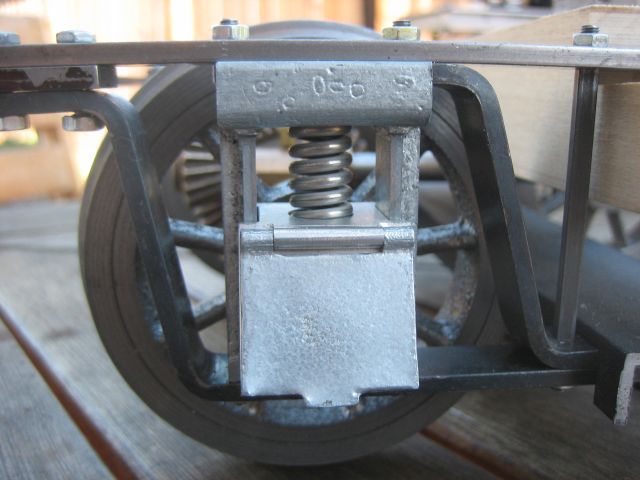

Noch ein Bild der wunderschoenen von Joachim gestifteten Federn. Man sieht auch auf diesem Bild, dass die Gussteile aus Zamak relativ grob sind. Ich lasse das aber, da die ersten Loks dieses Typs fast ohne Werkzeugmaschinen gebaut wurden und das hinterwaelderische(?) Aussehen dieser als "Wegwerfloks" konzipierten Maschinen unterstreicht.

tu Dir einen Gefallen und lagere das freie Ende der Kurbelwelle der Dampfmaschine in einem zusätzlichen Lagerbock. Die D10 bringt, wenn denn eine ordentliche Dampfversorgung vorhanden ist, ganz vorzügliche Kraft auf das Zahnrad und da kann es problemlos passieren, dass das freie Ende der Kurbelwelle verbogen wird, wenn denn der Rest aus irgendeinem Grund "die Mitarbeit verweigert" - es wäre schade und sehr ärgerlich.Die mechanischen Arbeiten an der Lok gehen so langsam in die Zielgerade. Der Maschinenrahmen mit Getriebe auf die zentrale Welle ist soweit fertig. ...
Dazu ein Tip aus dem Schiffsmodellbau - "plastiniere" das feinmaserige Holz bitte mit dünnflüssigem Sekundenkleber, so dass Du ein "quasi GFK-Teil" hast oder kaschiere die Messingständer mit Holzhülsen. Die mechanischen Eigenschaften sind dann immer definiert, was beim "lebenden" Werkstoff Holz eben anders ist - sehe ich immer wieder an meinem EICHENDAMPFER.Die messingfarbenen Abstandsbolzen werden spaeter durch Hartholztraeger ersetzt.

auf laengere Sicht, speziell wenn ich spaeter mal die Zweigangschaltung verwirkliche, wird ein weiteres Lager eingebaut. Ich muss nur mal sehen, wie ich das konstruktiv loese, ohne noch mehr Freiheitsgrade einzuschraenken (Die D10 hat schon 3 Lager, die nicht exakt fluchten). Any idea? Mit den Abstandshaltern hast Du ebenfalls recht, ich werde sie einfach verkleiden. Uebrigens nochmal vielen Dank fuer die Beschaffung der Zahnraeder. M2.5 Gewindestangen hatte ich in Deutschland nicht mehr bekommen, aber Hobbyking hat sie fuer <$6 inclusive Luftpostporto aus Honkong geschickt.
