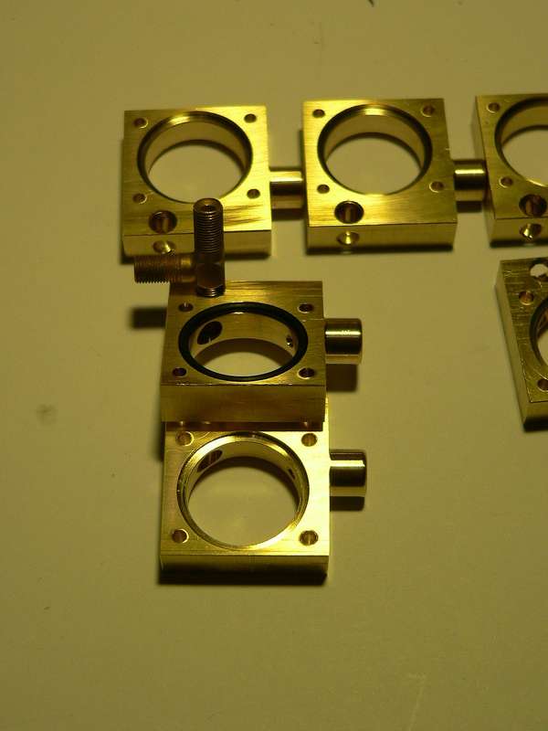

Re: Schafberglok Z1-4
die Schieberkästen sind fertig gestellt, nun kann ich die Zylinder in Auftrag geben.
Am T-Verbinder ist oben der Dampfeinlass und links der Anschluß des Ölers.
Anders lässt sich das bei den Platzproblemen nicht lösen.
Beide Anschlüsse werden allerdings noch gekürzt und das T-Stück dann hart eingelötet.
Die Abdichtung nach oben und unten werden O-Ringe übernehmen.
Kommende Woche soll ich mein Widerstandslötgerät bekommen, dann geht es mit Nieten- und Rahmen löten weiter.
Manfred.
Hallo Manfred,
deine Schieberkästen verstehe ich nicht. Auf dem Vorbildphoto sehe ich einen Muschelschieber in einem rechteckigen Schieberkasten. Baust du einen Drehschieber?
Hallo Volker,
es wird auch ein rechteckiger Muschelschieber,aber mit einem runden Innenteil.
Das war für mich leichter zu bauen (drehen statt fräsen) und die Abdichtung scheint mir auch einfacher zu sein, O-Ring statt Papierdichtung.
Dass das Aussehen hier vom Original abweicht habe ich ja schon gesagt, die Zylinder originalgetreu nachzubauen schien mir zu schwierig und auch nicht zielführend.Es wird auch so nicht einfach sein immer genügend Dampf zu haben bei 26 mm Kolbenhub und dem doch recht kleinen Kessel.
Manfred
Hallo Manfred,
wie ich Deinen Bildern entnehme, sind die Schieberkästen den von Roundhouse angelehnt. Was ich nicht vertsehe ist, wieso Du für den Abzweig eine Bohrung an der Seite hast, wenn Du diese bei eingedrehtem T-Stück wieder verschließt.
Ich werde Deinen Bau weiter mit Interesse verfolgen und wünsche dir dabei weitere Erfolge.
viele Grüße
Manfred B.
Manfred B.
Hallo Manfred,
vielleicht habe ich mich etwas umständlich ausgedrückt. Ich kann den Zudampf nur von oben in den Schieberkasten machen weil nach hinten kein Platz ist, da kommt sofort der Kessel.Das T-Stück ist natürlich ausgefräst und der kleine noch verbleibende Ring unten sichert mir ein leichteres Einschrauben.
Ansonsten liegst Du richtig mit Roundhouse, funktioniert dort doch gut.
Manfred
