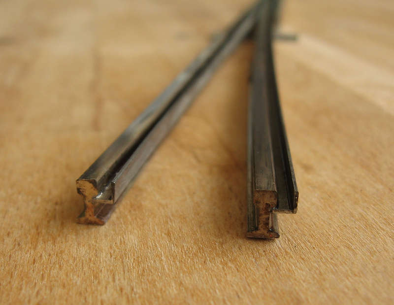

Es ist schön, Post von einem "hilfsbereiten, kompromisslosen und mindestens genauso bekloppten Buntbahner" (sagt er selbst über sich, seinen Namen kenne ich nicht - wozu auch) zu bekommen.
Nur für den Fall, dass es jemanden interessiert (ist ja bloß 'ne Schiene, gibt's ja auch von LGB und so): Es handelt sich um die fast maßstäbliche Umsetzung des Profils NP4a. Fast, da der Steg aus fertigungstechnischen Gründen unter schweren Leib- und Gliederschmerzen von maßstäblichen 0,5 auf 0,8 mm vergrößert werden musste.
Material ist CK45; es heißt ja auch Eisenbahn und nicht Buntmetallbahn.
Was man so alles aus einer hingerotzten CAD-Datei machen (lassen) kann ...
Das war die bisher mit Abstand härteste Nuss ...

ich habe die Berichte zum 3D-Druck verfolgt-oftmals wurde es als Technik bezeichnet, die für hohe Qualitätsansprüche (mangelhafte Oberfläche) nicht geeignet wäre. Bei der Druckqualität, die Deine Modelle haben und dem Preis sehe ich die Technik auch als einsatzfähig an.
Deine Schienen sind wie der Rest Deiner Arbeiten (bzw. Deiner Mitstreiter) begeisternd.
Tom

die Rillenschienen sind ja super geworden, da hat sich das lange Planen, Überlegen und Recherchieren dann doch richtig gelohnt.
Dass der Schienensteg 0,3 mm zu dick ist, hätte niemand bemerkt, wenn Du es nicht selber geschrieben hättest. Im übrigen wird man das nach dem Einbau auch überhaupt nicht mehr sehen können, denn dann sind die Profile ohnehin nur von den Seiten bzw. von oben zu sehen. Bedingt daurch, dass Du die Profile frei auf der geplanten Brücke einbauen willst, hat sich der Aufwand für die Herstellung sicher gelohnt; wenn sie ohnehin "nur" eingepflastert würden, hätte es ja nicht dieser aufwendigen Nachbildung der Original-Profile bedurft.
Auf den weiteren Fortschritt bin sehr gespannt.

zum Vergleich mal ein paar Profile nebeneinander:
Von links nach rechts: Peco Code 250 (Neusilber), Miha Code 250 (Edelstahl), Peco Code 250 mit angelötetem Winkel 3x3x0,5 (dazu später mehr), "mein" Profil aus CK45 und LGB Code 332.

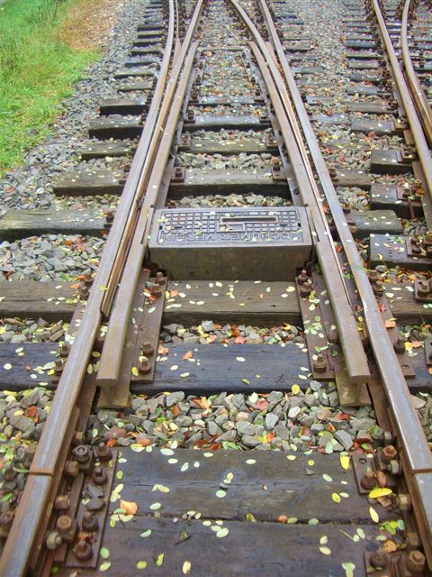

Glücklicherweise existiert noch eine ähnliche Weiche Bauart "Bochumer Verein" bei der Sauerländer Kleinbahn, wenn auch hier aus Vignolschienen statt Rillenschienen:
Foto: Wolf Dietrich Groote 2012

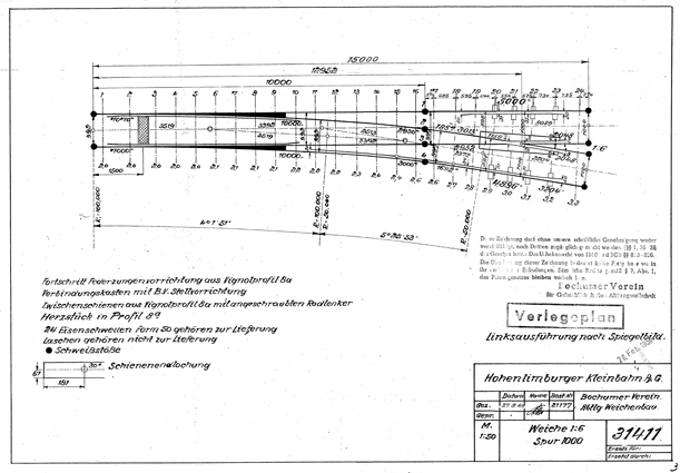

Auch der Verlegeplan einer solchen Weiche ist noch vorhanden:
Zunächst habe ich in Freehand eine maßstäbliche Zeichnung erstellt und diese gespiegelt:
