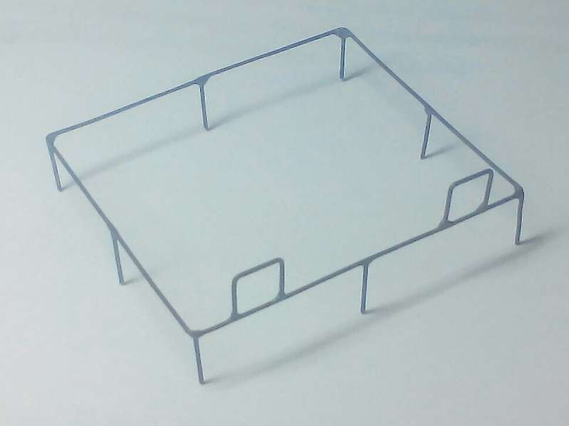

Um das Aussehen zu verfeinern habe ich eine Galerie aus 0,5 mm Stahldraht gelötet.
Galerie.

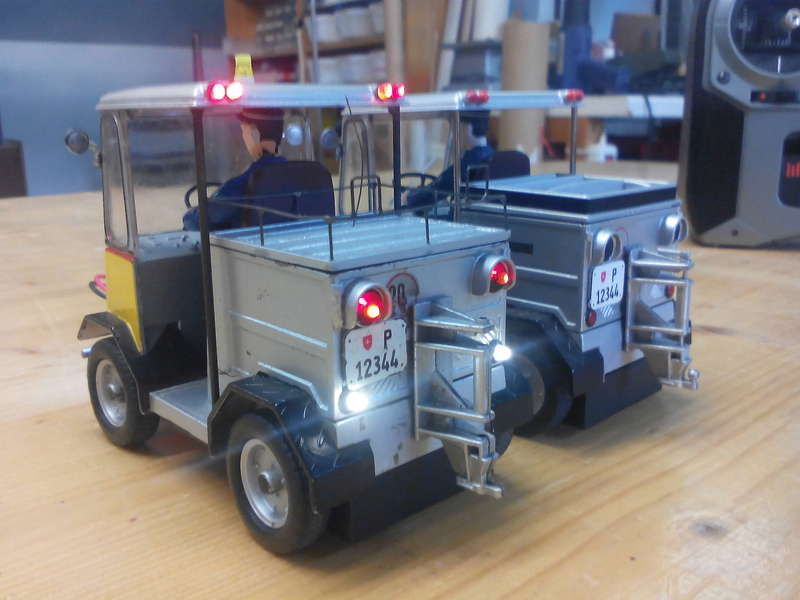

Re: Bahnsteigzugwagen Umbau auf 2,4 GHz Fernsteuerung
Zur Ergänzung hier noch ein Bild vom fertigen Wagen.
Das Fahrzeug befindet sich mit eingeschaltetem Licht und Warnblinkanlage im Rückwärtsgang.
Rechts daneben ein Standmodell der Serie.
