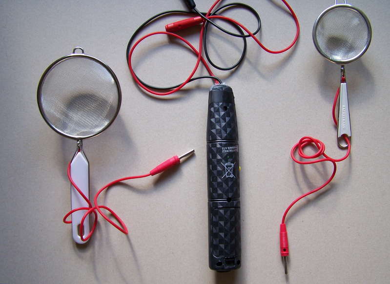

ich für meinen Teil verwende eine umgebaute Elektrische Fliegenklatsche.
Begrasungsgerät 21.02.2013 (Botanikus)
Bin bisher Zufrieden mit dem Teil.
Herbert
sie säen sich immer wieder
auf´s Neue aus.

Moin Herbert,
Danke für den Hinweis! In der Tat habe ich darüber schon viel darüber gelesen und auch eine Fliegenklatsche liegt hier schon und wartet die auf ein wenig Bastelwut.
Was mich interessieren würde, wären deine Erfahrungen wie lang die Fasern sein dürfen, die du mit deiner Fliegenklatsche "wachsen" lassen kannst. Bei Recherchen habe ich dabei von pauschalen Aussagen wie "schwach auf der Brust" bis zu konkreteren Aussagen wie "bei 6mm deutlich mühseliger" gefunden. Insbesondere die 10mm Fasern machen wohl einigen dann auch mit gekauften Geräten Probleme , zumal es extra für diese XXL Fasern ja schon extra Begrasungsgeräte zu kaufen gibt, beispielsweise den Heki Flockstar XL.
Aber soweit schon besten Dank für den Tipp, deine Variante mit den steckbaren Sieben in unterschiedlichen Größen werde ich mir sicherlich abschauen und wenn ich eigene Erkenntnisse beitragen kann das sicherlich auch tun.
