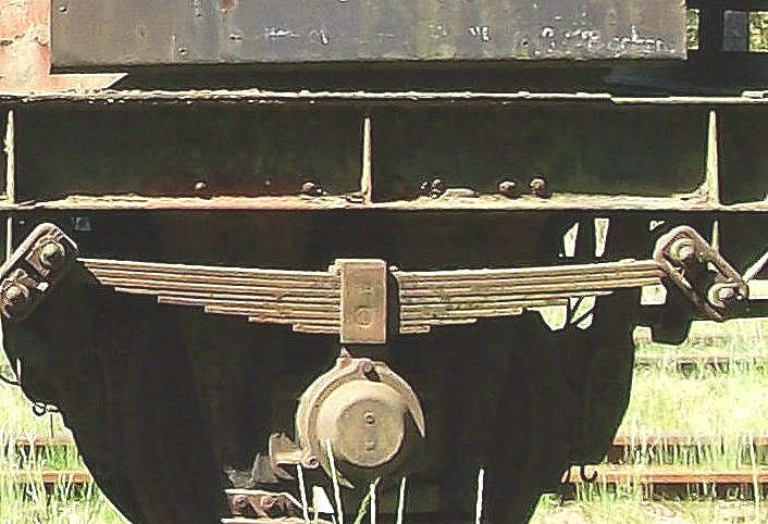

...natürlich sind das links 2 Niete,klar :wink:
Rechts sind die aber viel größer,sehen aus wie Schraubenköpfe.
Auf Fidos Bild sind 3 Nietreihen untereinander(glaub ich so zu sehen)
Die sind definitiv hier nicht ,denn durch das geschickte Streiflicht kommen
alle Niete klar heraus, ich kann auch bei dem helleren Bild keine neuen entdecken
.....aber....jeder soll nach seiner Fasson selig werden,die Köpfe bei Juhre sind sehr flach,man kann mit wenig Arbeit diesen "Fehler"beseitigen.
Geben wir Herrn Juhre ne Chance :wink:

Hallo Tobias,
es ging mir nur darum, dass bei diesem Vorbild die Achshalter im Rahmen vernietet sind und man Nietköpfe sieht. Die Schrauben beim Modell haben mit den Nietköpfen des Vorbilds optisch leider nichts gemeinsam.
Ich würde mich freuen, wenn Du Herrn Juhre liebe Grüße von mir ausrichten könntest.
Seine Modelle würden mit dem Weglassen dieser sichtbaren Schrauben optisch sehr stark gewinnen. Wenn er die Wagen vereinfacht und dabei Nieten und Verstärkungen wegläßt, ist das sicher kein Problem, denn die kann man selbst ergänzen.
Die Montage der Radsätze in verlöteten Achshaltern ist ja auch kein Problem, da die Achslager sowieso beweglich sein müssen, da der Wagen sonst auf 64mm Gleisen nicht sicher läuft. Typischerweise sind im Falle von Federpaketen aus Gussteilen kleine Spiralfedern über den beweglichen Achslagern eingebaut. Die Achslager können leicht entnommen werden, wenn der Achshaltesteg verschraubt wird.

schöne Grüße soll ich dir sagen, es gibt noch einen Z51, kannst du gerne haben :wink:
Also beim Z51 handelt es sich nicht um einen standardisierten Wagen, sondern, ähnlich wie ein G10 um einen in mehren mgl Ausführungen. Es gab diesen aus Württenberg, Preußen, Meck-Pom etc. Und bei seinem Vorbild ist es verschraubt gewesen. Das ist alles.

...ja und wer muß seinen Senf nochmal dazu abgeben ? Ich !
Vielleicht liegt ,wie bei so Manchem,die Wahrheit wieder mal in der Mitte...
Wenn ich das (von Herrn Juhre gemopste) Bild nochmal ein wenig vergrößere
denke ich halt auch,daß das rechts Verschraubungen sind.
Nun,vielleicht kann da mal eines schönen Tages Jemand sein Fachwissen
zu abgeben...
Allerdings hat mich Fido davon überzeugt,daß ich noch Querstreben einziehen werde,das hebt das Erscheinungsbild und ist schnell gemacht.
Ich kann aber Roberts kurzen Hinweis nur bestätigen : so sind Herrn Juhres
Arbeiten stabil.Auch der Kesselwagen hält da einiges aus und wird deswegen
bei mir bevorzugt im Garten eingesetzt werden.
