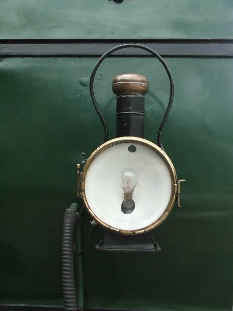

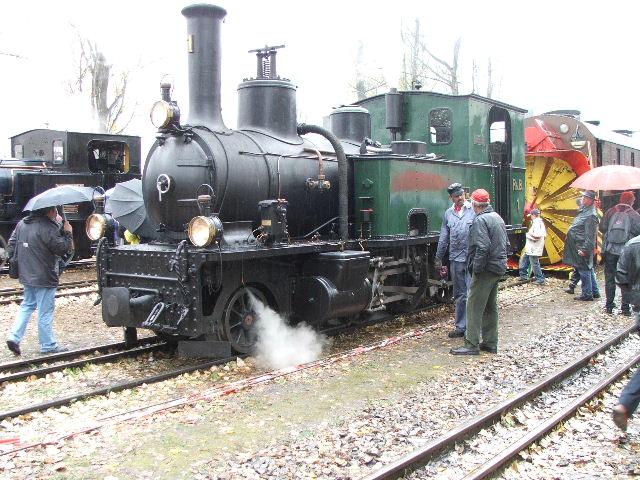

Und nun ein paar Bilder der Vorbildschwester
da war es leider feucht....
da hüpft das Herz
mir geht ein Licht auf

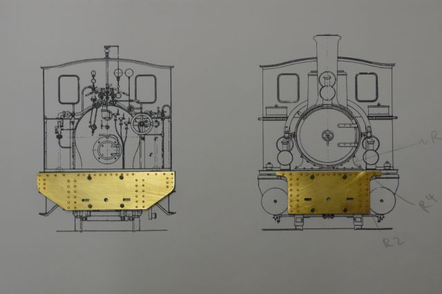

es gibt erste Resultate zu sehen, ein zaghafter Anfang ist gemacht......
die Pufferbohlen sind da.....
Pufferbohlen (Davaaser)
Rest kommt noch, dauert aber etwas länger....

ich weiß, bis zum 1. Stück ist es meistens ein längerer Weg als gedacht. Dieser ist dir jedenfalls gelungen, Respekt. Mit welcher Technik hast Du denn da gearbeitet? Geätzt?
Jedenfalls bin ich auf weitere Fortschritte schon gespannt!

das sieht doch schon mal gut aus! Besonders schön, das da keine Aussparungen für Flaschenöffner zu sehen sind. :-)

die Dinger wurden ganz banal aus Messingblech 2mm gesägt, auf der Fräse auf genaues Mass gefräst, Löcher gebohrt und Kupfernieten verdrückt.
Und ja, wir sind ja hier im BBF, ich wollte mindestens im Blech keine Löcher für
die Flaschenöffner, werde aber vermutlich einen Murks basteln, dass man statt dem "Original Puffer" auch einen Adapter reinschrauben kann, zum spielen mit anderen Wagen. Es ist aber angedacht, dass ganz am Schluss nach der Lok noch drei, vier Wagen aus der ersten Baureihe RhB / LD gebaut werden wollen und das Ganze mit echten schönen Kupplungen.

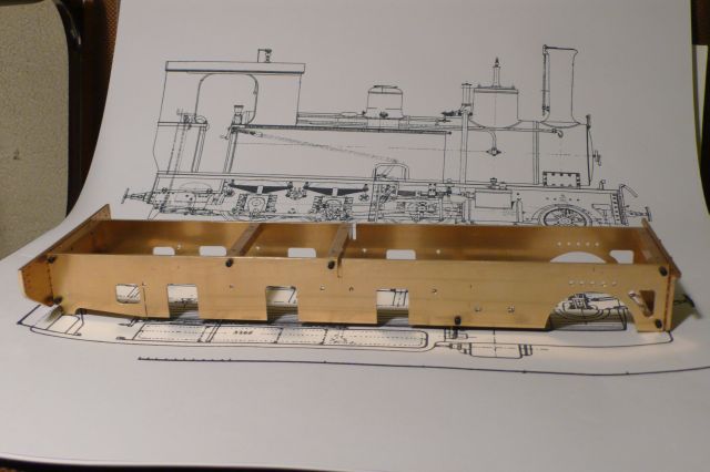

da kommt ein kleines Appetithäppchen, es geht voran, aber bald wieder etwas langsamer, muss noch andere Baustellen weiter bringen.
Chassis steht soweit.....
