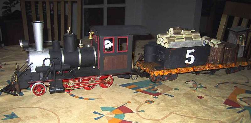

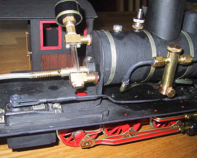

viele schimpfen auf den Lucas - ich bin ganz zufrieden. Ich habe ihn vor ca. 10 Jahren erworben und gebaut - damals gab es ein viel geringeres Angebot als heute, das sollte uns alle freuen. Mein Lucas fuhr sofort, lässt sich gut regeln und fährt auch schön langsam. Er reißt allerdings keine meterlangen Züge, sondern zieht gut 2-3 Vierachser bei ca. 1,5 bar in der Ebene. Die Dampfentwicklung ist nicht überwältigend, habe die Pfeife ausgebaut. Bei mir vereist zudem der Gastank (verwende Gasgemisch aus dem Baumarkt). Hier tüfte ich an einem Wasserbad, das Problem betrifft aber nicht nur Lucas. phpBB2/viewtopic.php?t=6156
Mein Brenner liefert schon einige Hitze, die Lok braucht ca. 5 Minuten zum Aufheizen und fährt ab knapp unter 1 bar. Das Sicherheitsventil hat bei mir noch nie abgeblasen, vielleicht öffnet Deins zu früh. Die Dinger sind nicht teuer. Wichtig ist die Position der Düse,
No5Duese (lokmarv)
auch brauche ich das Tankventil nur ganz knapp öffnen (1/4 - 1/2 Umdrehung), dann heult der Brenner tüchtig los. Bei zuviel Öffnung geht die Leistung zurück.
Aber die Flamme muss durch den Schornstein richtig nach unten durchschlagen (man hörts am Heulen). Mit 2/3 Wasserfüllung fährt mein Lucas gut 12 - 15 Minuten - Achtung - rechtzeitig abstellen, da ist leider nur alles weichgelötet.
Da ich auf amerikanische Bahnen gewechselt bin. habe ich meinen Lucas ich vor einiger Zeit als Mogul umgebaut, da mir der Wilesco-Öler etwas pofelig erschien, habe ich einen von Regner spendiert. Jetzt muss ich den Behelfstender noch umbauen -mit Wasserbad.
Gruß Lokmarv
