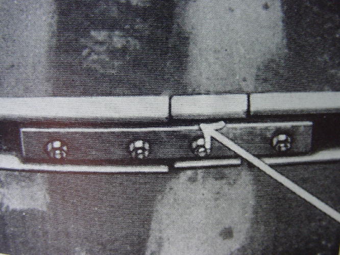

Marcel
Beiträge: 1669
Wohnort: Hägglingen / Schweiz
Feldbahn Gleisreparatur
Beitrag von Marcel »
Feldbahngleise werden gemäss Foto repariert. Diese Art der Reparatur ist auch im Modell leicht zu realisieren.
Schienenreparatur (Marcel)
