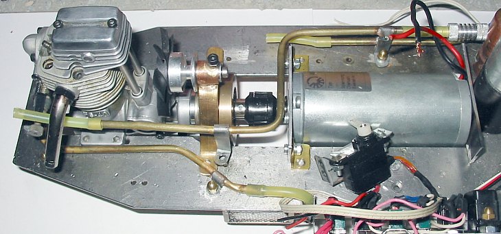

da liegst Du schon fast richtig. Ich will einen MZZ SHE T02 remotorisieren. Der Kabelknoten macht mir auch noch Sorgen und er ist nur schwer zu bändigen.
Winfried,
wie eine fahrende Bombe sieht es ja nicht wirklich aus und die Zündungen des Motors waren meistens auch zu gleichmäßig dafür :-)
Hallo Christoph,
das ist einfach ein Elektromotor, der direkt an den 4-Taker angeflanscht ist. Er liefert im Leerlauf 9V, die ich mit zwei Festspannungsreglern verbrate. Daran sind dann direkt über eine Polwendeschaltung (Vorwärts-Stop-Rückwärts) die Fahrmotoren angeschlossen. Außerdem habe ich eine Spannungsbegrenung auf 14V vor die Fahrmotoren eingebaut, damit mir diese nicht abrauchen. Überhaupt ist die ganze Elektrik sehr robust.
Eingebaut habe ich die Tatzlagerantriebe aus
phpBB2/viewtopic.php?p=2394
Ich habe sie einfach zum Test in LGB Diamond-Drehgestelle aus einem Flachwagen eingebaut. Unten sind die Motoren mit einem Blech verbunden, damit sie nicht kippen.
Mein eigentliches Problem war der Motorträger. Inzwischen habe ich die vierte Version eingebaut. Ich hatte Probleme, die richtige Übersetzung zwischen 4-takt und E-Motor zu finden (1:1 ist für einen Gefeg 42x40 gut) und dabei eine robuste Konstruktion zu konstruieren. Dabei ist jetzt ein Stecksystem herausgehkommen, dass man weich löten kann.

damit dürfte dann deine Motor-Generator Kombination etwa so aussehen :wink:
Die Elektrik wäre für mich der interessantere Teil, da bin ich noch bisher mit mäßigen Erfolg am Probieren :roll:
