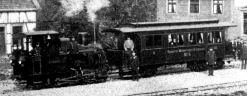

Hallo Fans des BC4i,
dieses Vorbild wird insbesondere Freunde der westdeutschen Eisenbahnen interessieren, wie Fido geschrieben hat, liefen solche Wagen bei Barmer Bergbahn, Ronsdorf-Müngsten, Mödrath-Brühl und vielleicht auch anderen. 2 Exemplare sind zur Härtsfeldbahn gekommen, wo sie 1916 einen neuen Wagenkasten bekommen haben und bis 1958 vorhanden waren (Quelle: Seidel). Kann durchaus sein, daß ähnliche Wagen bei weiter nördlichen / östlichen Bahnen liefen.
Mir liegen nur drei ganz schlechte Bilder von der RME vor, wovon ich hier mal eines einstelle:
Ronsdorf - Müngstener Eisenbahn BC4i (Max 25 Kmh)
Frage in die Runde: hat irgend jemand brauchbare Bilder von solchen Wagen bei den genannten Bahnen? Muß es doch irgendwo geben,
wünscht sich sehnlichst Euer
Max 25 Kmh.
