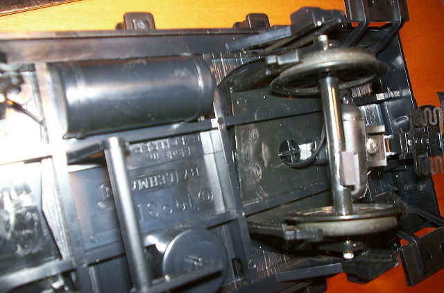

1.) Sucht euch einen passenden Zweiachser (am besten einen offenen Wagen), entfernt ein Einachsdrehgestell und bohrt durch die Mitte des Drehpunktes diese Einachsdrehgestells im Wagen ein Loch durch das ihr dann das Kabel vom Taktaufnehmer (der wird normaler Weise an der Gabel des Fahrades befestigt) nach oben ziehen könnt.
2.) Baut das Einachsdrehgestell wieder ein und entfernt die Achse an diesem Drehgestell. Der Taktgeber wird nun in passender Position befestigt (geklebt).
Evtl. muß mit ein paar vorsichtigen Feilenhieben die Form des Taktgebers an die Form des Gestells angepasst werden. Bitte vorsichtig zu Werke gehen da der Taktgeber ein Readkontakt ist und auch die elektrischen Anschlüsse normalerweise mit Kunsstoff umgossen sind. Die Leitungen, oder der im Kunsstoff eingegossene Glaskörper dürfen nicht beschädigt werden.

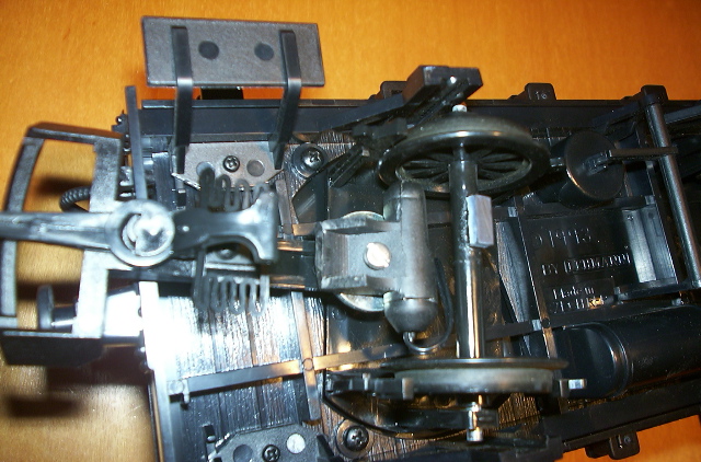

3.) Befestigt den Magneten auf der Achse durch ankleben oder festschrauben.
In meinem Fall mußte ich die Kunststoffachsumhüllung in der Mitte etwa 1 cm entfernen und konnte dann den Magneten mit einer Schraube auf der Achse befestigen. Die Seiten des Magnethalters mußten in diesem Fall etwas "gerundet" werden da er sonst am Taktgeber angestoßen wäre.
