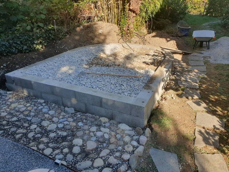

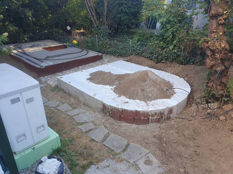

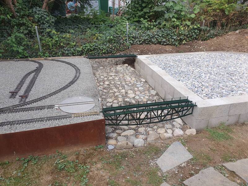

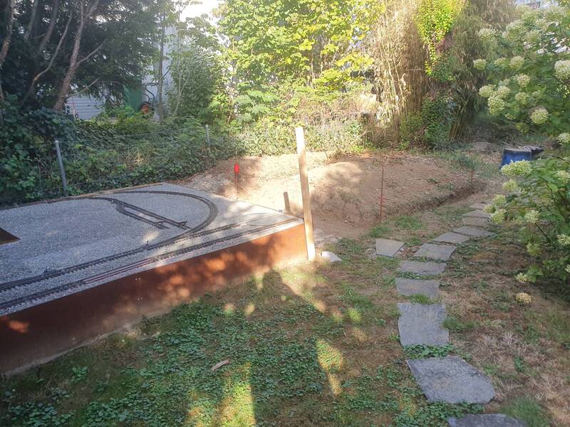

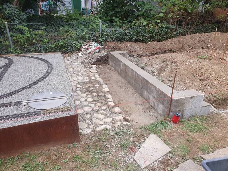

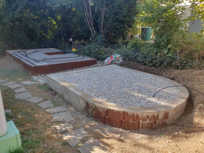

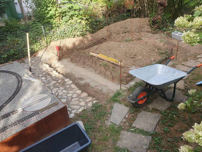

Ich habe wie angekündigt meine Schienenanlage im Aussenbereich begonnen zu erweitern, damit auch lange und schwere Lokomotiven (Walter Kolb) fahren können. Da die Lokomotiven zum Teil sehr schwer sind habe ich den Unterbau sehr fest gestaltet.
Im alten Bereich ist meine alte Heimat Berlin mit eher industriellen Bild das Ziel und im neuen Bereich wird die Schweiz das Vorbild liefern... Die Bauten sind zum Teil alle fertig gestellt worden und warten auf ihren Einsatz.
Ein Videolink zum ersten Teil des Baus: [youtube]https://www.youtube.com/watch?v=EpSYjlKeiAY[/youtube]

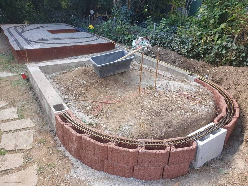

Zum Bau des neuen Bereichs folgende Bilder der letzten 2 Wochen:

Hier überprüfe ich die Lage des Gleisbogens R3 über meine gelegten Steine bevor ich sie mit Beton ausfülle...

Für weitere Details zu den Baustoffmengen und Baufortschritten verweise ich auf den Link: [youtube]https://www.youtube.com/watch?v=6HWnZfGNM_c[/youtube]
Der Zweite Teil des Baus (Steingartenbau, Porphyr Steinarbeiten, Jurasteieinbau) wird in Folge hier gepostet...

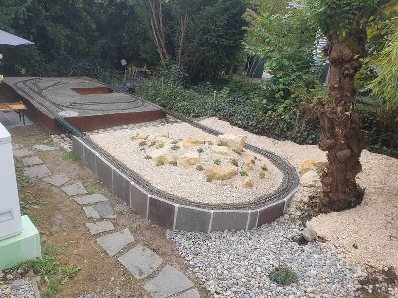

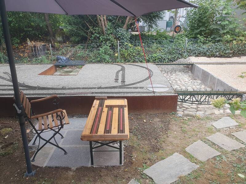

Nun wie versprochen und bereits angekündigt der finale Teil des Baues der Gartenanlage. Es wurden 8 Tonnen Stein, Beton und Erde bewegt. Nun ist alles fertig für den Betrieb mit den Kolb Lokomotiven und Oel und Kohlerückstände dürfen sich verteilen...
Für mehr Details empfehle ich den Link zu meinem Video [youtube]https://www.youtube.com/watch?v=Un0ThiUAg5s&t=309s[/youtube]
20261011_121747 (pcr)
20261011_155304 (pcr)
Bei Fragen und Ideen wendet Euch gerne an mich und herzlichen Gruss Christoph
