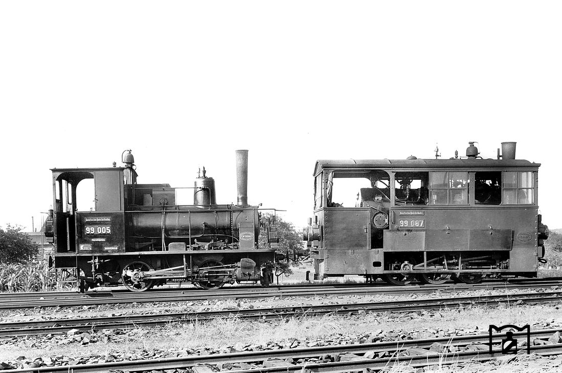

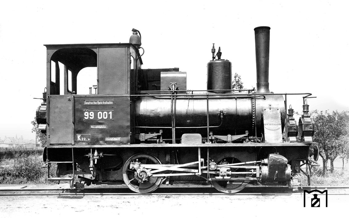

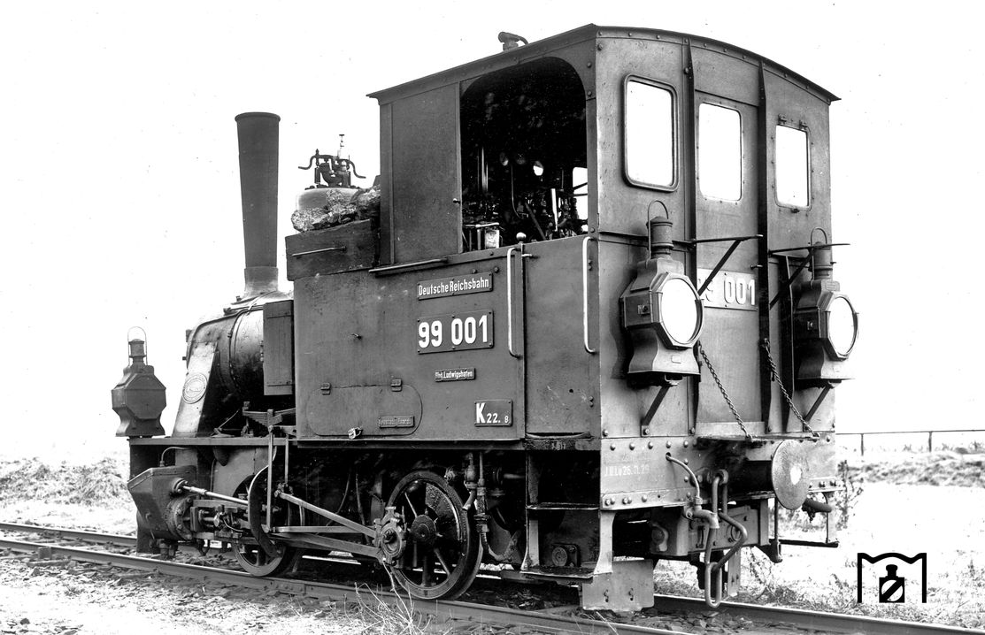

wenn man bei den folgenden Bildern unter die Pufferbohlen schaut, findet man merkwürdige Teile. Hat irgendjemand eine Ahnung, was das sein könnte?
https://eisenbahnstiftung.de/images/bil ... /76864.jpg
https://eisenbahnstiftung.de/images/bil ... /55777.jpg
https://eisenbahnstiftung.de/images/bil ... /82554.jpg
Könnte es eine Winde sein?
Fracht sich,
Arne
Fracht sich,
Arne

jawohl es ist eine Winde, bei vielen Kleinbahnen war es üblich das eine Winde für evtl. Aufgleisungen auf den Loks mitgeführt wurde.,
Antwortet dir der Thomas

Danke! Ich dachte, eventuell hätte es was mit der vorhandenen Saugluftbremse Bauart Körting zu tun. Müsste es dafür nicht irgendwo einen Luftsauger geben?
Fragen über Fragen,
Arne
Fragen über Fragen,
Arne
Re: Frage zu unbekannten Teilen an Dampflok
Diese Position für die Winden hatte ich noch nie gesehen, ich kenne die eigentlich nur auf dem Umlaufblech.
Mal wieder was dazu gelernt
Von der Luftsaugbremse sieht man in der Regel nur das Abdampfrohr, was am Kamin außen hochgeführt wird, und den Schalldämpfer. Dieser kann seitlich des Kessels auf dem Umlauf sitzen, er wurde aber auch oben am Kessel montiert, so z.B. bei der Kastendampflok Ruhr.

Tja, Abdampfrohr? Schalldämpfer? Sehr merkwürdig! Dafür eine Holzkiste vor dem Kohlenkasten, ich bin ein wenig verwirrt!

Tja... keine Bremse für den Wagenzug... und somit auch nüschd für Saug-oder Druckluft. Was ja nicht ganz unüblich war.

laut Literatur hatten die Loks eine Körting Saugluftbremse.

Zumindest auf den Bildern gibt es auch keine Bremsschläuche.
Kann natürlich sein, dass die Saugluftbremse später nachgerüstet wurde.
