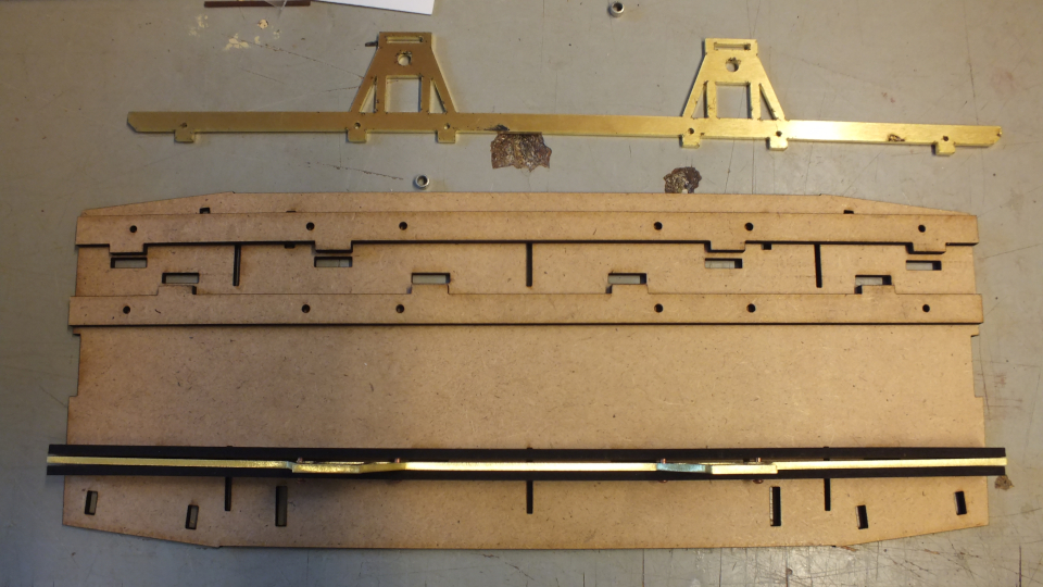

Starten wollte ich heute mit dem Rahmen, der bereitet(e) mir aber tatsächlich bisher das meiste Kopfzerbrechen (der Rahmen weniger, dafür mehr das, was dran kommt). Seit dem baut sich der Wagenkasten faktisch von selbst. Ich war schon beim Auspacken vom Inhalt und Umfang überrascht, nach 3/5 vom Wagenkasten bin ich auch ein Fan der Konstruktion. Das macht richtig Spaß

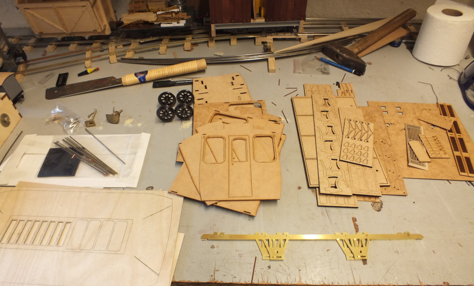

Am Anfang präsentiert einem sich ungefähr dieser Anblick: 2 Speichenradsätze (32mm?), optionale Trichterkupplung (zum Vgl. liegt eine Heyn Feldbahnkupplung daneben) und viel Holz bzw. div. Hölzer in unterschiedlichsten Verbünden und Formen. Auch damit ich den Zusammenbau des Rahmens richtig verstanden habe und richtig mache, ging es erstmal ans Lesen der oben verlinkten Beiträge. Generell lag ich nicht falsch. Etwas verwirrt hatten mich auch die vielen Messingrundprofile, deren Funktion sich aber auch schnell fand.
Nach einem Kaffee und etwas entwirrung fing es dann so an, wie geplant.

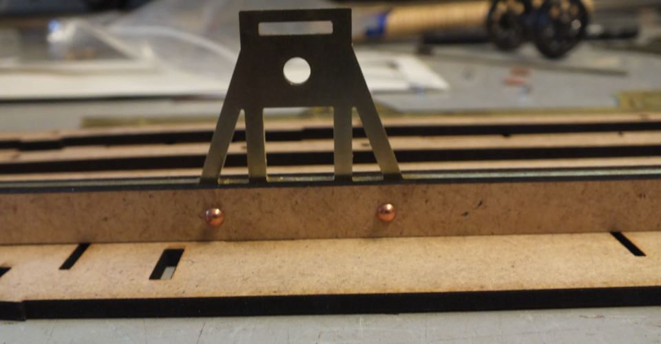

Der Rahmen besteht aus (Bodenplatte) 2 gelaserten Außenträger und einem Messingteil mit Achshalter, dazwischen.
Bei dieser Sandwichbauweise sind die Außenträger mit jeweils anderen Passstellen bestückt, womit ich so nicht gerechnet hatte und was mich dementspr. aus dem Konzept gebracht hat. Die Messingträger sind erstmal nur eingelegt und werden durch Niete positioniert und befestigt.

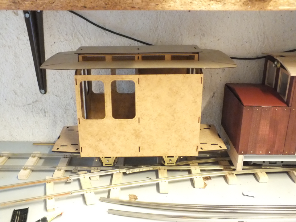

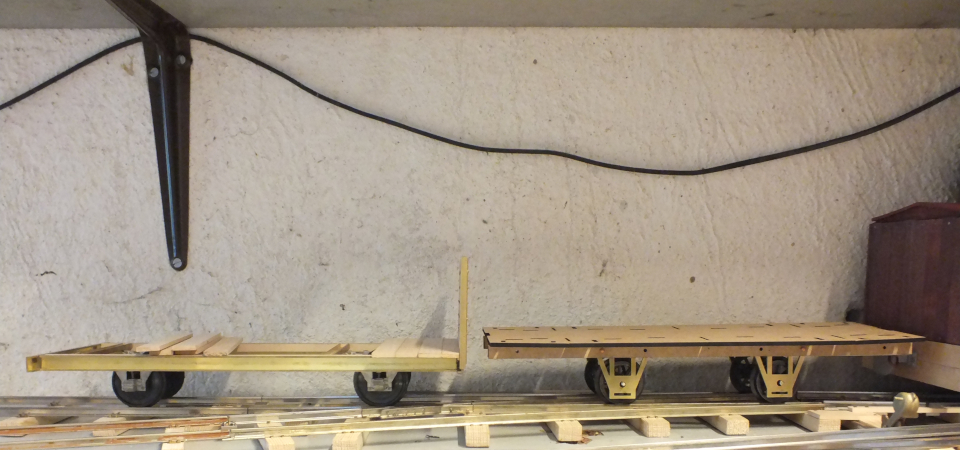

Damit konnte die erste Stellprobe zum Größenvergleich gemacht werden:
Rechts der Vorbau meines PIKO Umbaus, links der angefangene Rahmen des EMW O-Wagens. Offensichtlich ist es in Frankreich nicht so windig wie in Pommern, denn der Höhenunterschied der Wagen ist beachtlcih. Auch wenn der - noch nicht ganz / etwas zu sehr - O-Wagen ca. 1-2mm zu tief liegt (zu schwache Federn) und der Aufbau 7mm zu niedrig ist, liegt er wesentlich tiefer als der hochbeinig wirkende Franzose. Und das trotz 35mm Radsätzen.
Auf der Basis ging es dann "eigentlich nur mal kurz zum gucken" mit dem Aufbau weiter. Hier sieht man das erste mal, dass es sich eigentlich "nur" um einen Halbgepäckwagen handelt. Den ganzen Bau hinüber kann man schön Probieren wie was wo am besten Passt und merkt dann wie sich alles ohne großes Gefummel fügt. Ein schön gemachter, durchdachter Bausatz. Ich musste - abseits der Bank unten - nicht fluchen :D
Begeistern tut mich, neben der Ausführung des Bausatzes und der Knuffigkeit des Wagens, auch hier wieder, wie viel Raum in den Modellen ist. Das ist mir schon beim Bau meiner Lok aufgefallen, hier ist es noch krasser.

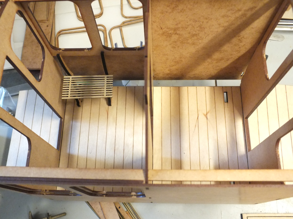

Etwas Ratlos lies mich aber die Mitgelieferte Inneneinrichtung zurück (ich hatte mit garkeiner gerechnet). Das passt irgendwie nicht:
Zum einen fehlt mir min. 1 träger mit Holzlatten für die Sitzbänke (ich hab hier blos einen gefunden, mal gucken ob der Andere zuhause ist) um beide Wagenseiten mit Querbänken auszustatten; zum Anderen: selbst wenn ich den Zweiten finde, wäre mir die Bank zu kurz. Hier werde ich deshalb je Seite eine Sitzbank über die volle Querlänge des Abteils bauen.
Hier merkt man übrigens auch, dass es sich um eine Anpassung des Personenwagens mit durchgängiger Sitzbank handelt: Es fehlt das zweite Loch für die Bank...stützen/beine :D. Sowas ist mir aber hier richtig egal, auch wenn die Sitzbänke aber eben durch diese Löcher den Bretterboden fixieren (was auch 'ne slicke Lösung ist). Bisher musste ich generell wenig aufpassen, das was verrutscht oder schief wird. Alles fügt sich irgendwo, oder lässt sich einfachst an etwas ausrichten. Zusammen mit den sauber gearbeiteten Teilen, macht das echt Spaß.

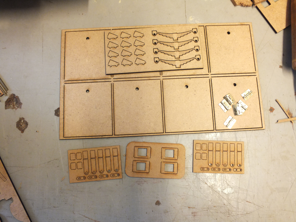

Falls die beiden Themenersteller noch hier aktiv sind oder noch andere den Wagen gebaut haben: Anbei habe ich mal 2 Fragen bzw. eine Bitte und eine Frage.
Hat jemand Bilder vom Fahrwerk des Wagens inkl. der Anbauteile? Das würde sehr helfen. Bei einigen müsste ich Raten, bei anderen weiß ich garnicht weiter.
Außerdem sind mir 2 Bauteile garnicht klar:
Um was handelt es sich bei den 8 großen Platten mit Loch? Und was sind das für 4 Rahmen im Rahmen, in der unteren Reihe, Mitte? Beides sind jetzt keine Unlösbaren Probleme, aber ich vermute, dass sie bereits gelöst wurden. (die Scharniere gehören nicht zum Bausatz)

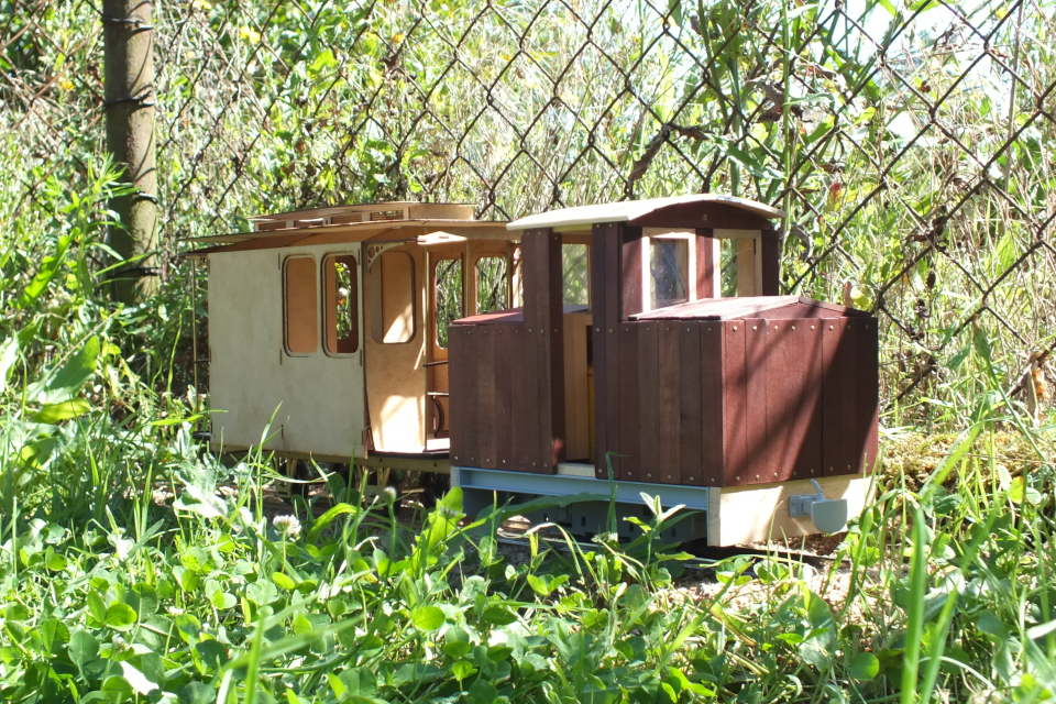

Die Bilder entstanden nach dem Verkleben und antrocknen des Wagenkastens, sodass ich ihn beim nächsten mal in Form bringen kann. Ich bin gespann.

So, ein paar Erklärungen:
Die vier "Rahmen" werden die Achslager. Jeweils drei Teile nebeneinander in den Rahmen, dann über den Achsstummel und das Lager im Messingträger
Die kleinen, langen "Lappen" sind die Stützen der Blattfedern und liegen über dem Rahmen.
Die großen Platten sind "Rohmaterial" zum Auffüllen des Bereichs zwischen den Rahmenwangen um dort die Kupplungen befestigen zu können. - Dafür gibt es keine fertige Lösung, weil jeder sein eingenes Süppchen kochen wollte: Feste Kupplungen, oder schwenkbare Kupplungen an einer Deichsel: WIe auch immer Du es lösen möchtest.
Auf dem Bild habe ich jetzt ein bißchen was markiert:
250823_unknown_parts_explained (GNEUJR)
Viel Spaß beim weiteren Bau!

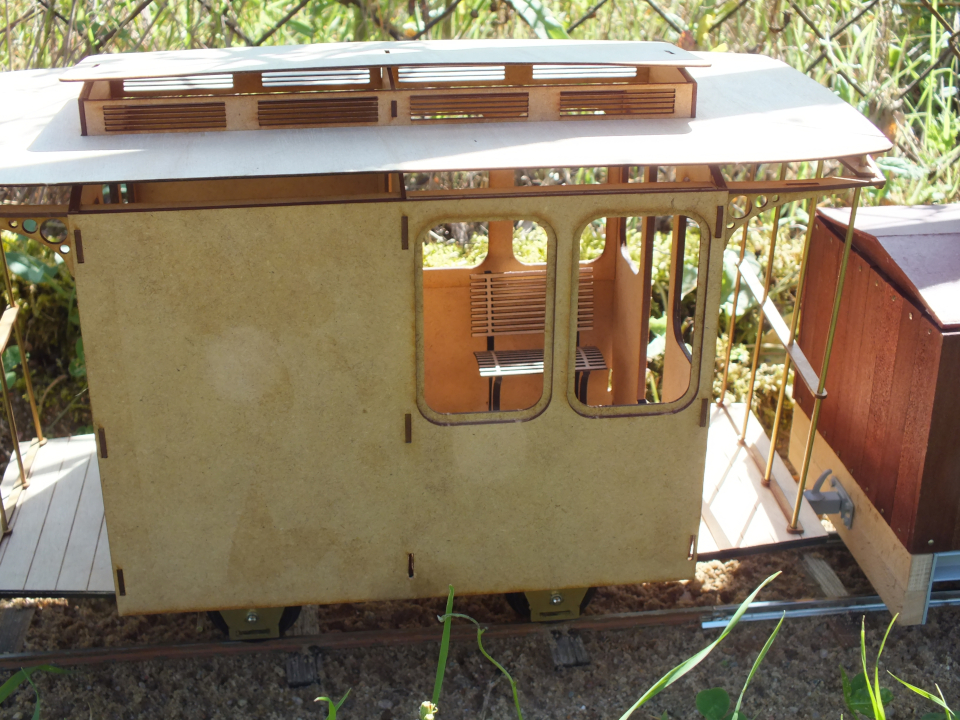

Weiter ging es erstmal nicht mit dem Fahrwerk sondern mit dem Wagenkasten und Farbe.
Naja das übliche Rotbraun-Gelb mit ein bisschen schwarz. Aber der Reihe nach.
Vorher musste der Wagenkasten eingezogen(?) werden und die fehlenden Zierleisten angebracht werden. Die verdecken nicht nur div. Steckstellen der Bausatzteile sondern werten die Optik des Wagens insgesamt enorm auf, wie ich finde.
Vor dem Biegen der Wagenkastenwände hatte ich einen gewissen Respekt und so ganz Erfolgreich war ich nicht, aber ich denke das Endergebnis ist für den ersten "geschwungenen" Wagenkasten ganz ansehnlich.
Auf dem Bild fehlt zwar gerade der Bretterboden (siehe Einstiegsbühnen bzw. unten) der sitzt aber bündig auf dem zusehenden Rahmen mit Bodenplatte auf und der Spalt bleibt damit erstmal
Danach ging es nicht nur für den Wagenkasten und Rahmen sondern auch für div. Kleinteile wie Kupplungen und Achshalter die ich auf Vorrat gekauft habe, ans Grundieren und Einfärben. Dabei unterscheiden sich das Rotbraun RAL8012 vom Wagenkasten und die Grundierung am Rahmen nur minimal. Dummerweise hatte ich mit der Grundierung auch die Fensterrahmen grundiert, was sich mit den dort genutzten Acrylfarben nur bedingt vertragen hat.
Kurze Zeit später konnte ich zum ersten mal den Rohbau in Farbe bewundern (naja... braun halt.). Die Stangen und Halterungen an den Bühnengeländern wurden im Zuge des Kleinkrams mit geschwärzt, die äußeren Stangen mussten jeweils noch gekürzt werden um die Dachkrümmung zu ermöglichen.
Der Innenraum blieb erstmal weitgehend im Original zustand, hat aber zumindest im oberen Bereich ungewollt etwas Farbe abbekommen. Fenster- und Türöffnungen hatte ich abgeklebt.
Man kann es schon erahnen, ich habe mich auch hier wieder für den klassischen "Lenz-Look" entschieden, der wirkt aber m. E. erst richtig mit den gelben Akzenten, die durch die Fenster gesetzt werden.
Durch die großen Fenster an den Stirnseiten wirkt der Wagen nochmal "bunter" als meine bisherigen Modell in dem Farbschema. Erst recht, wenn dann die Türen dazu kommen.
In denen sind bereits Fenster verbaut, was man auf den Bildern fast nicht erkennt, draußen aber doch einen ganz schönen unterschied macht. Die Wagenfenster kommen aber erst mit der Inneneinrichtung.
Wenn die fertig ist, kann dann auch das Dach endlich befestigt werden.
Die Bühnengeländer sind auch noch nicht fest und liegen deswegen etwas tief. Den Boden plane ich so zu lassen, er wird auch erst nach dem "Innenausbau" befestigt
Weiter geht es vermutlich mit den Fahrwerk oder der Inneneinrichtung (dass ich endlich mal das Dach befestigen kann, dazu brauch ich aber erstmal Licht, dafür Strom und Schalter, ferner eine Idee für die Innenwände)... mal gucken.

Ganz fertig ist der Wagen zwar (noch lange) nicht aber zumindest ging es Fahrwerk weiter. Bzw. dem Chassis, auch wenn hier wohl eher Übersetzungsfehler vorlag ;)
Ich hatte ja schon letztes WE festgestellt, dass ich den Rahmen vll. etwas vorschnell eingeschwärzt hatte, was mich erstmal dazu bewog einen anderen Klebstoff zunehmen (Ponal Express zu UHU Sekundenkleber). Wie gut dass am Ende funktioniert hat, wird sich nach dem Tippen dieses Beitrags und einem zweiten Kaffee zeigen. Über Nacht sollte der Kleber hoffentlich voll ausgehärtet sein... und nach dem Kaffee die Sonne etwas mehr kraft haben. Es wird Herbst :/
Aber der Reihe nach. Wie schon angedeutet bin ich nicht der Hellste, habe aber den Vorteil mich mit div. Inselbegabungen - Archipelbegabung? - recht erfolgreich durch Leben zu schlagen. So auch hier. Ein klares Bild davon, wie Achslager und Federung aufgebaut sind, hatte ich auch mit der Hilfestellung von Herrn Neumann noch nicht so ganz. Ich muss sowas sehen
Die Achslager habe ich dann noch plan geschliffen und etwas aufgebohrt, sodass sie bündig über die Achsstummel passen.
