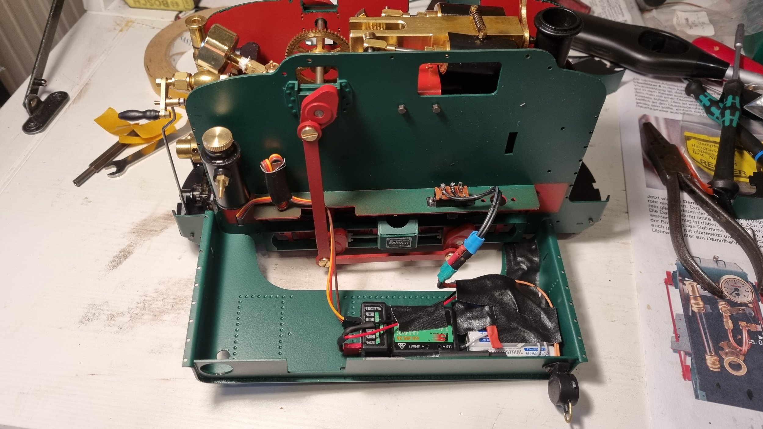

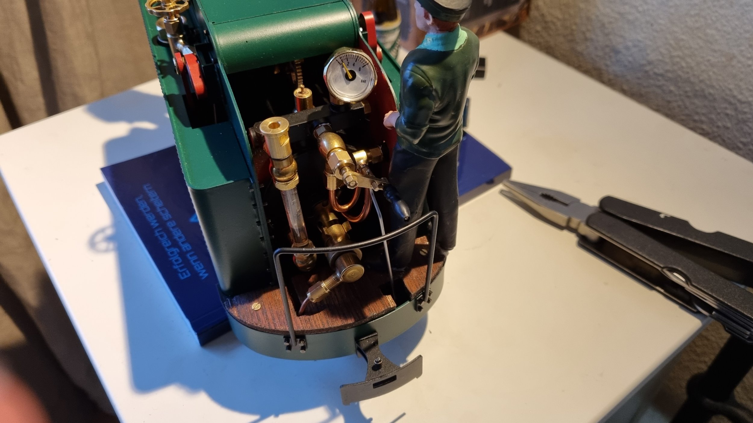

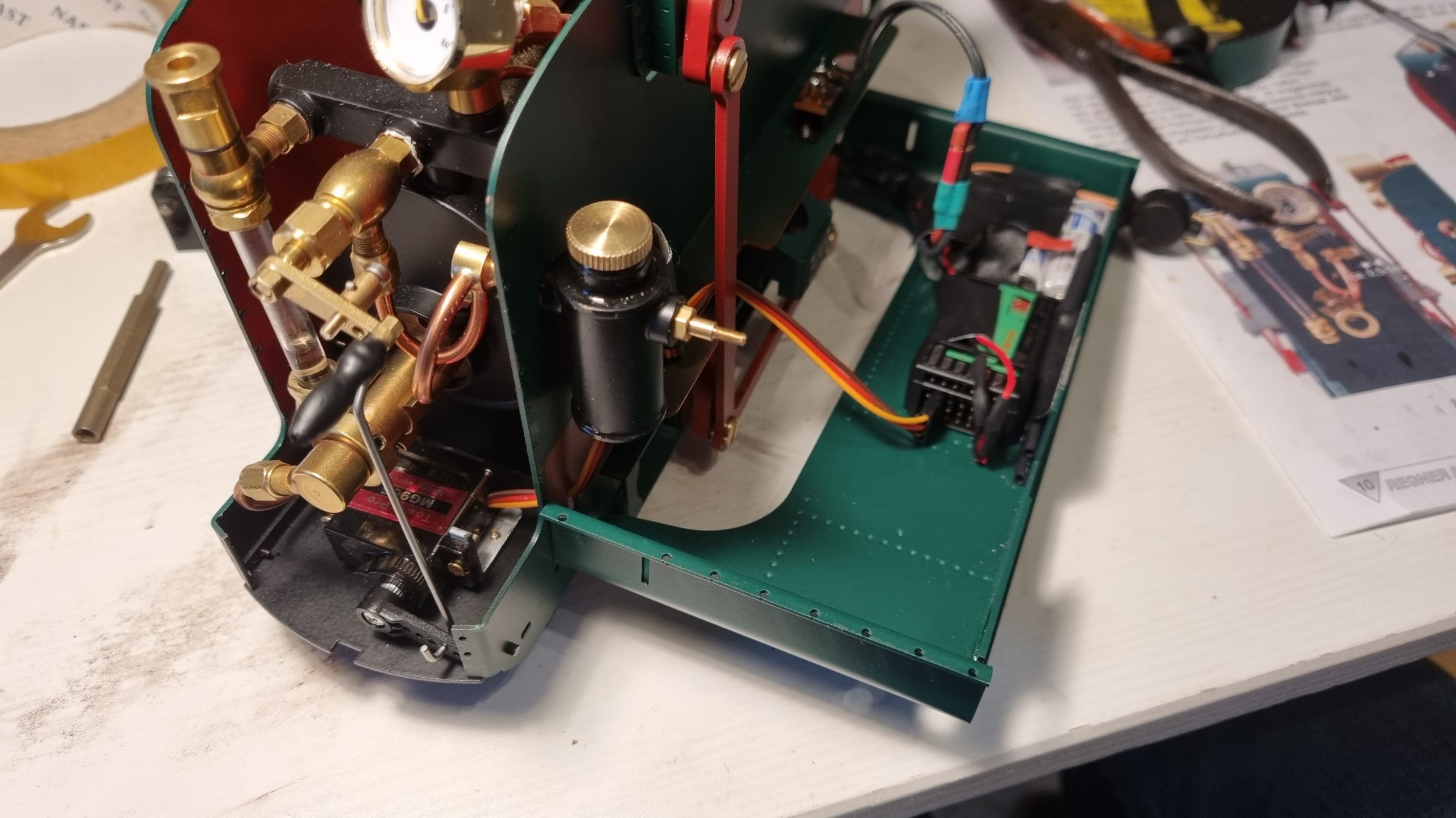

Kleiner Nachbrenner zum langsam Fahren meiner Guinness:
Zunächst mal muss ich zur Ehrenrettung der Fa. Regner einen Fehler meinerseits eingestehen: dasTriebwerk hatte sich gelockert, was natürlich den ungleichmäßigen Lauf erklärt. Gleichzeitig habe ich aber noch eine Fernsteuerung eingebaut und hierzu noch ein paar Bilder gemacht: Einen Scheinwerfer (Petroleumleuchte) hab ich auch noch spendiert. Er saß bei einigen Lokomotiven, die im Tunnelsystem eingesetzt wurden, an dieser Stelle. Ich finde ihn praktisch um zu erkennen, dass die Fernsteuerung eingeschaltet ist. Das hintere Holzbrettchen musste neugefertigt werden, die Gasleitung habe ich etwas seitlich verlegt, damit man besser an das Servo kommt.
Akku (4× AAA) und Empfänger wurden thermisch gut geschützt an der Innenseite der rechten Außenwand befestigt.
Jetzt steht der Besucherfahrt im Schritttempo nichts mehr im Wege!
