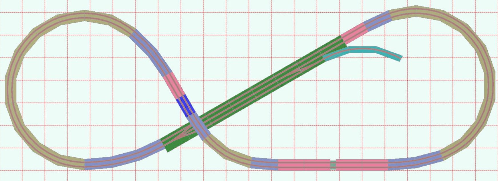

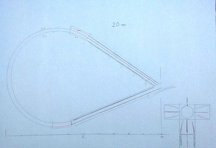

Die Modulanlage (es ist eine echte Modulanlage) läßt viele Anlagenformen zu. Über einen Kreis (Minimalform ohne
Abstellmöglichkeiten) geht es zu einem Oval, mit Drehscheibe.Auch ein großes Oval ist möglich, schon mit guten Abstellmöglichkeiten.
So ist für alle was dabei.
Dann gibt es die kleinen "8" , die gerade noch in (meinen) Garten passt, bis hin
zu einer großen "8" die auf Messen möglich wäre , zwischen 17 Metern Länge bis hin zu 20 Metern.
Das alles setzt voraus, das die Module exakte Gleislage an den Schnittstellen haben, damit sie ausgetauscht werden können
Die Steigungen in den Bögen betragen max etwas unter 2 Prozent. Anfangs von 1 % führt sie auf 1,5 % und schließlich auf 2 %.Dann wieder auf 1,5%,
auf 1 % um schließlich mit 0,7% vor der Brücke zu enden. Die Brücke liegt eben.Nur die Hälfte dieser Steigung liegt also bei knapp 2%.
Minimum Radius 3,2 m mit Übergangsbögen auf 3,6 bzw 3,75.
Die Steigung wird über die Höhe der Böcke geregelt. Dies hat auch den Vorteil, daß man bei der "Super 8" noch geringere Steigungen anlegen
kann.Ohne Zweifel müssen Anfänger erst einmal üben. Am besten man fährt zuerst einmal LZ über die Anlage und steigert die Länge des Zuges
von zwei Wagen an aufwärts. So bekommt man die Sache schnell in den Griff.Mehr als 6 bis max.10 Wagen kann eine G8.2 sowieso nicht über die Steigung
bringen. Eine Kö bedient die Abstellgleise oder setzt den Zug zusammen bzw Wagen an den Zug. Natürlich kann man das auch per Dampf machen, wenn man will.Die kleine "8" hat knapp 6 m Abstellgleis, die große "8" entsprechend mehr.
Betriebsmäßig verhält es sich wie auf einer Gebirgsbahn. Züge die die max Last überschreiten müssen eine Vorspannlok haben.
( Und das macht echt Freude ) Ein echtes Highlight wäre dann ein max 25 Wagen Zug, der noch angeschoben werden müsste.
Das ist dann aber wirklich eine Sache von ganz erfahrenen Mannschaften.
Die Drehscheibe läßt sich je nach Bedarf erweitern oder verlängern.Nur bei mir im Garten nicht, da bleibt es leider platzmäßig bei 3 Abstellgleisen.
Ach wenn es ,besonders die große "8" ,überdimensioniert aussieht : Ich will nicht noch einmal den Fehler machen , daß die Bahn überlastet wird
(bei meiner Nebenbahn war das eben jetzt der Fall) Lieber etwas zu groß geplant, als zu klein.Bedenkt: es kommen noch eine Menge Spur 2 Loks
in den nächsten zwei Jahren !
Für den Aufbau der kleinen "8" braucht es mindestens 2, für die große 4. Alles wird durchnummeriert, man muß sich nur an den Plan halten.
Natürlich müssen sich kostenmäßig mind. 3 besser 4 Leute beteiligen.Die Anlage hat 3 einfache und eine Dreiweg Weiche.
Ausbau immer möglich wenn gewollt.
Die Anlage ist wetterfest, kann daher drinnen oder auch auf einem Platz aufgestellt werden (oder eben im Garten)
Damit sind wir im Prinzip unabhängig,dennoch ist es schon der Wunsch, das Ganze auf Messen zu präsentieren.
Dann können wir gut Werbung machen (und auch mal Jüngere fürs Hobby interessieren ?)
Ich behaupte : an einer solchen Anlage, auf der zwei große Güterzugloks im Vorspann die Steigung hochdonnern,
wird das Publikum nicht einfach vorbeigehen, zumal ja Spur 2 immer noch recht selten zu sehen ist.
Anbei eine Zeichnung im Garten und eine Teilzeichnung von der "Super 8"

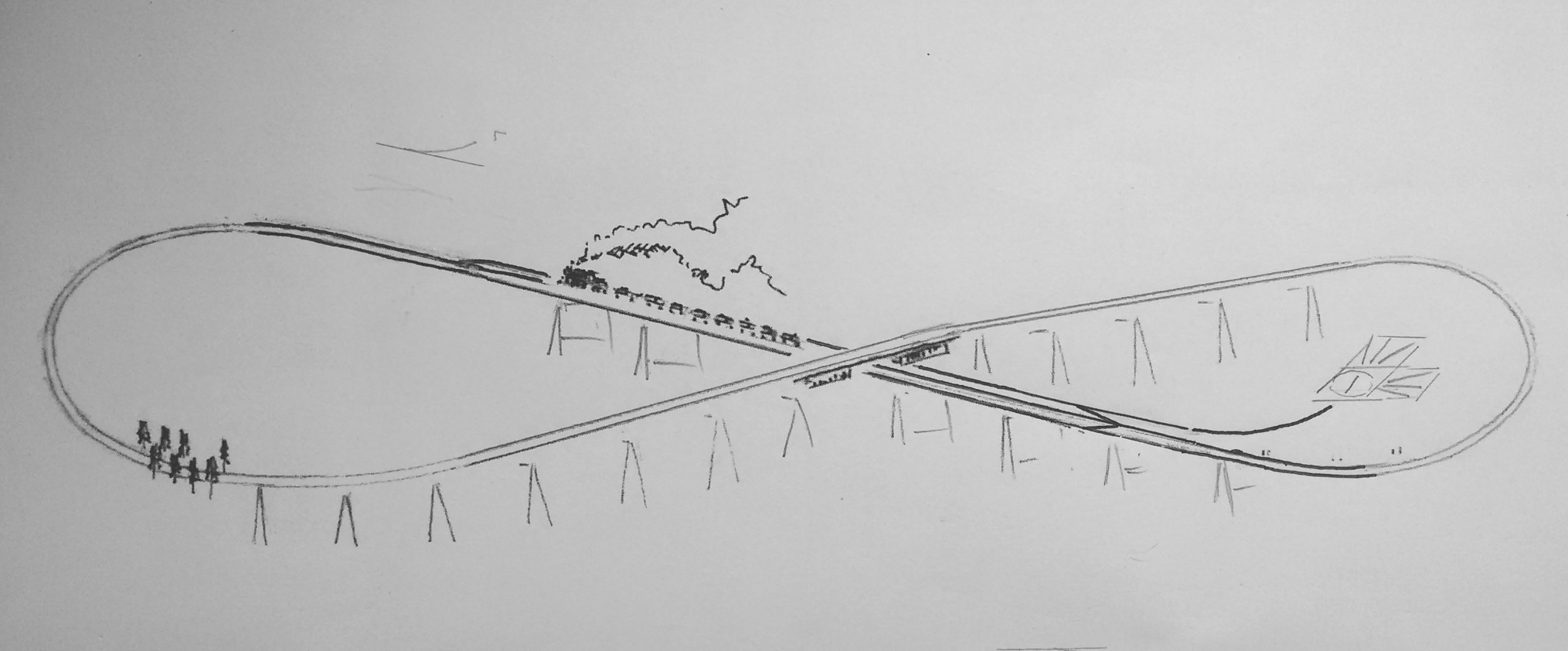

Wie gesagt, wird die Kleine "8" gerade in den Garten passen. Die "Super 8" ist für Messen gedacht.
Dies soll eines der "Haupteinsatzgebiete" sein.Und der Kreis (7,5 auf 7,5 m)ist dort gedacht, wo es für
größere Formen nicht Platz haben sollte.
Auf Messen haben wir dann auch die Möglichkeit, die Anlage etwas zu gestalten. Ein Waldgebiet,
Telegrafenmasten ,auch das eine oder andere Gebäude sollen dann das Ganze aufwerten.
Anbei eine schnelle Skizze der großen Acht.
