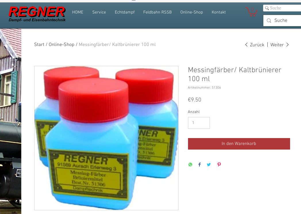

Re: messing
Hallo Bastler,
schau doch mal hier was es alles gibt:
https://www.tifoo.de
und bei Regner unter Messing-Färbemittel Art.-Nr. 51306
VG
Manfred
VG
