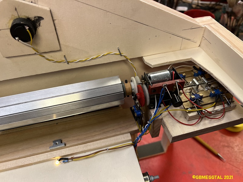

Das zweite Gebäude wurde annährend fertiggestellt mit dem Rollladen
Der Rollladen kann ab dem Stellpult bedient werden und ist mit den Endschaltern gegen überlaufen geschützt.
Zugleich ist auf der Welle ein Kontakt angebracht für das rote Blinklicht, wenn das Tor fährt.
