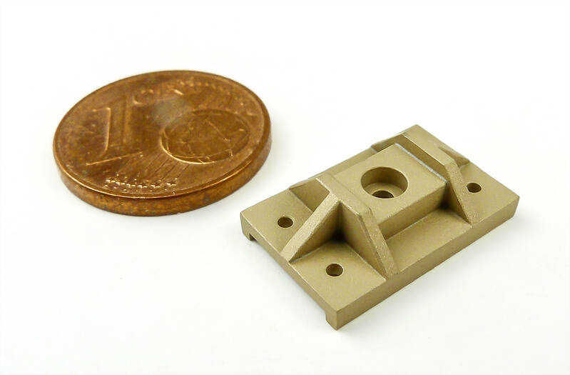

Die gedruckten vier Auflager sind heute angekommen.
Auflager_Nebenbrücke_06 (fspg2)
Beim Nachmessen ergab sich eine minimale Schrumpfung von 0,6% - 0,9% - damit kann ich leben. Für die Zukunft werde ich ähnlich große Teile mit 101% drucken lassen.
Weil ich auf der Unterseite lediglich mittig einen Ansatz vorgesehen hatte, wurden die untere Fläche leicht rund. Ich konnte nachdem ich die 1,5mm runden Ansatzstege mit der Laubsäge abgetrennt hatte, die vier Auflagen auf einem Sandpapierbrett glätten, so dass alles wieder eben erscheint.
Bei folgenden ähnlichen Teilen werde ich allerdings entsprechend mehrere Stege vorsehen, auch wenn dann die Laubsäge mehr Arbeit bekommt. :)

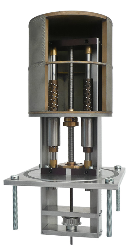

Meine anfängliche Überlegung, den mechanischen Teil zusammen mit dem Portal und Schacht herausnehmbar zu machen, habe ich verworfen. Durch die feste Montage der beiden Antriebe auf dem Türblatt, muss ich weder die Zahnriemen noch deren Notschalter demontieren. Die Gewichte und die Hubbrücke müsste dabei ebenfalls herausgenommen werden.
Hubeinheit_Traeger_Montage_31 (fspg2)
In der Zwischenzeit - bis die Fräse wieder voll funktionsfähig ist - bin ich dabei, die Fräsdateien zu erstellen.
So wurden die ganzen HDF-/Sperrholz-Platten von der 3D-Ansicht in DWG- zu DXF- zu Job-und letztendlich zu Tap-Dateien umgewandelt, die letztendlich auf die Fräse wandern.

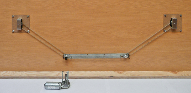

Ebenso wurden die Trägerplatten für den Antriebsmotor der Seilwinde vorbereitet.
Träger_Montage_mit_Schacht_18 (fspg2)
Das Prinzip hatte ich hier am 20. Oktober 2016 hier beschrieben.
Die vier Seile der Gewichte in den beiden Portalen werden über Umlenkrollen zur Winde geführt.
Um deren Seilrolle werden die vier Seile zweimal gelegt (Prinzip eines Spills) und weiter durch vier entsprechende Löcher im Boden nach unten geführt. Eine zweite Seilrolle mit angeflanschtem Faulhaber 22B - 243:1 wickelt die Enden der Seile auf. Der Motor macht bei 1,5Volt eine Umdrehung in etwa 50 Sekunden.
Für die 9cm Hubhöhe (knapp 3 Umdrehungen der Seilrolle) werden jetzt gut 140 Sekunden benötigt. Die Handkurbel der Winde macht dabei dann knapp die 120 Umdrehungen, die beim Vorbild benötigt wurde, um die vier Gewichte komplett zu heben. So habe ich dann im Modell 1,2 Kurbelumdrehumg pro Sekunde - beim Vorbild dauerte der Vorgang jedoch rund 10 Minuten für die 120 Umdrehungen.
Mit diesem Kompromiss kann ich leben, denn wer will schon 10 Minuten zugucken, wenn sich die Brücke so langsam hebt :)
Ansonsten könnte ich ja einen höher untersetzten Faulhaber nehmen (habe ich nicht) ... oder auch noch ein Getriebe zwischen der unteren Seilrolle und dem vorhandenen Motor setzen.

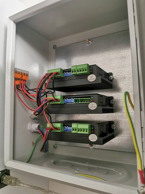

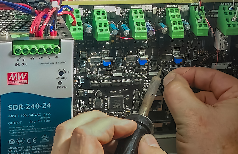

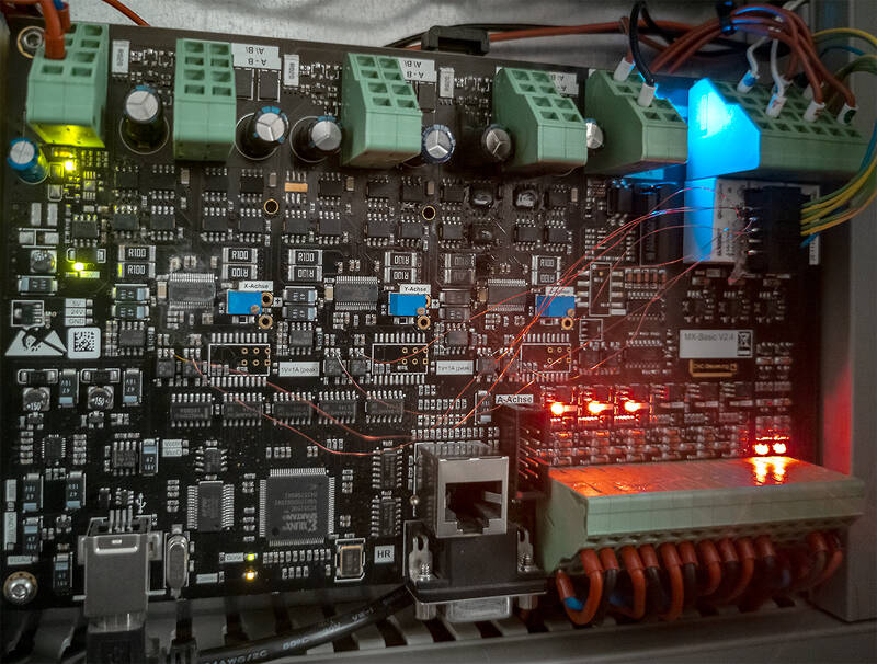

In einem zweiten Schaltkasten wurden die neuen Endstufen für die X-, Y- und Z-Achse verbaut und mit den entsprechenden Motorkabel verbunden.
neue_Enstufen_1 (fspg2)
neue_Enstufen_2 (fspg2)
Jetzt mussten nur noch die neuen Endstufen mit den Steuersignalen der Hauptplatine verbunden werden....
... aber welche Kontakte mussten jetzt auf der Platine angezapft werden?
Glücklicherweise wusste Steffen, wie die "Operation am offenen Herzen" durchzuführen war.... :D :D :D
OP_am_offenen_Herzen_2 (fspg2)
Auch wenn die Kupferlackdrähte sehr dünn sind, für die Steuersignale sind sie vollkommen ausreichend.
OP_am_offenen_Herzen_3 (fspg2)
Jetzt läuft die Fräse wieder und ich konnte die ersten Teile für den Montageschacht der Hubbrücke ausfräsen.

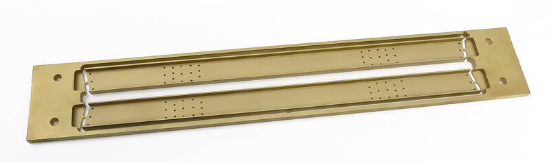

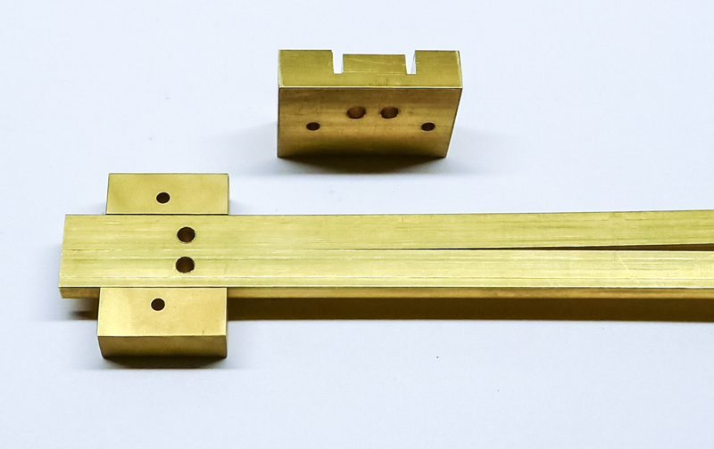

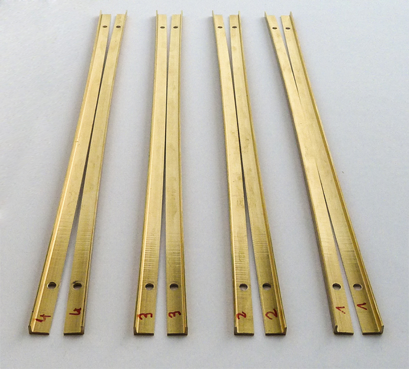

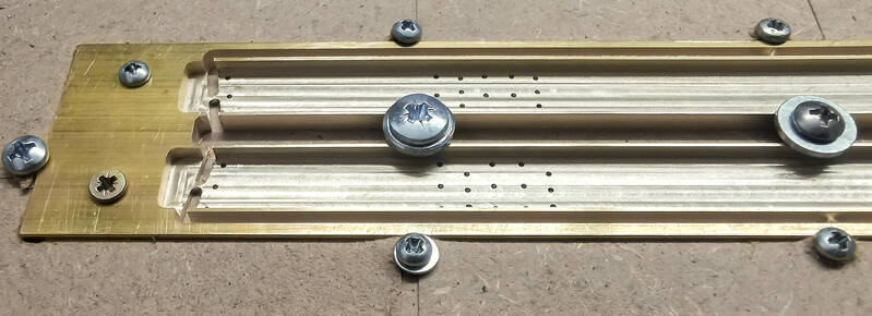

Da es kein U-Profil in den Abmessungen 13,0mm x 4,0mm zu kaufen gibt, hatte ich schon im Jahre 2016 von Hassler 15,0mm x 4,0mm Profile bekommen und mit einem 1,5mm Fräser in der Mitte aufgetrennt.
Quertraeger_trennen_01 (fspg2)
Quertraeger_trennen_02 (fspg2)
Quertraeger_trennen_05 (fspg2)
Nachdem ich damals die beiden gebogenen Hälften mit Hilfe kleiner Halteklötze wieder zusammengelötet hatte, erhielt ich so eine Höhe von 13,5mm.
Quertraeger_trennen_06 (fspg2)
Als ich jedoch kürzlich die vier Profile probeweise in die seitlichen Portalträger einschieben wollte, waren die entsprechenden Öffnungen leider um 0,5mm zu eng.
Hauptbruecke_Montage_Portal_009 (fspg2)
Was könnte ich machen?
a) die zu breiten Teile noch einmal in der Mitte mit einen 0,5mm Fräser erneut auftrennen ,
b) neue Profile bestellen und mit einem 2,0mm Fräser in der Mitte trennen,
C) aus einem 4,0mm MS58-Flachmaterial die benötigten Profile ausfräsen.
Ich entschied mich für die dritte Möglichkeit. Auch wenn hierbei die seitlichen Schrägen der beiden Profilschenkel und die Ausrundungen fehlen, wird es nachher wohl kaum auffallen, da sie von den Brückenteilen verdeckt werden.

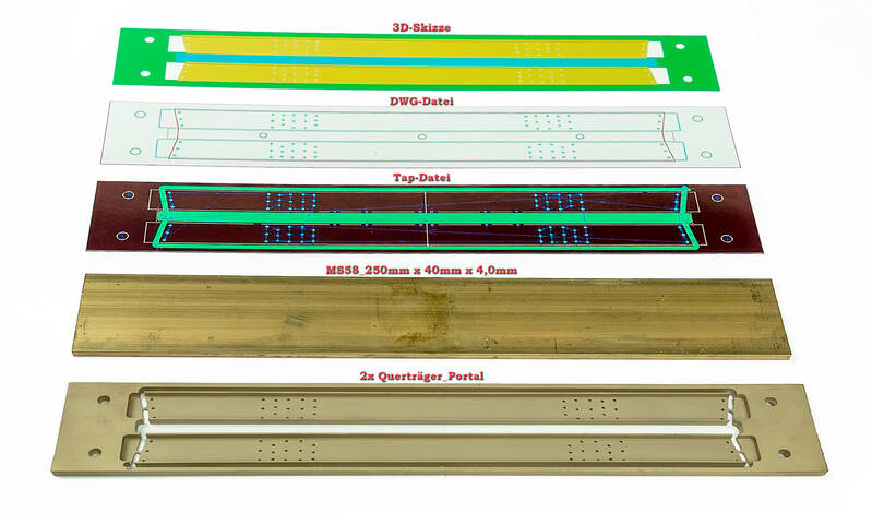

...wurde ich gefragt, was man sich darunter vorstellen kann.
Zwei Portal-Querträger-Profile (gelb) wurden in einer 3D-Datei so angeordnet, dass sie auf dem 250,0mm x 40,0mm x 4,0mm MS58-Flachmaterial (grün) passten und rundherum Platz für einen 2,0mm Fräser hatten.
Diese Datei wurde in eine DWG-Zeichnung eingefügt und die unterschiedlichen Kanten und Bohrungen mit verschiedenen Farben eingefärbt. So erhielt ich für die daraus abgeleitete Tap-Datei verschiedene Layer, denen ich die entsprechenden Bohrer und Fräser mit den jeweiligen Parametern (Durchmesser, Drehzahl, Vorschub, Eintauchtiefe und Eintauchart, Startpunkt, Richtung, Haltestege,...) zuweisen konnte.
Portalträger_05 (fspg2)

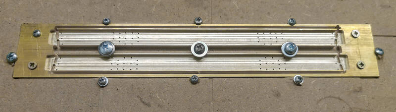

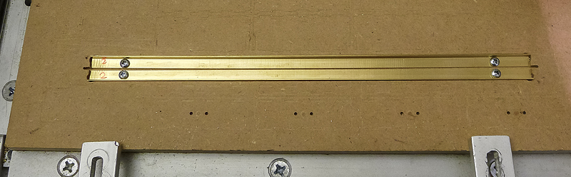

Die ausgefrästen Teile wurden nach dem Abtrennen der kleinen Haltestege erst einmal etwas gerade gerichtet.
Jetzt fehlten noch ein paar 0,8mm und 1,0mm Befestigungslöcher auf den oberen Schenkelflächen.
Eine gefräste Nut (cyan) mit zwei Queranschlägen (blau) in einer HPL-Restplatte und zwei zusätzlich eingelegte Messing-Profile halfen dabei, die Profile rechtwinklig auszurichten.
Querträger_Portal_Löcher_Schenkel_oben_01 (fspg2)
Zusätzlich habe ich noch ein 3,0mm dickes Flachprofil eingelegt, um so ein Kippeln während des Bohrens zu vermeiden
Querträger_Portal_Löcher_Schenkel_oben_02 (fspg2)
Querträger_Portal_Löcher_Schenkel_oben_03 (fspg2)

wurden die vier Auflager für die Nebenbrücken aus jeweils sechs Einzelteilen gefräst und zusammengelötet. Anstelle der roten Rolle in der Animation, habe ich einen Festlagerbock mit einem 3,0mm Loch gefräst. Entsprechende Bolzen auf der Unterseite der beiden angrenzenden Nebenbrücken werden später hier sicher positioniert.
Auflager_Nebenbrücke_07 (fspg2)
Auch hier habe ich ein Teil mehr gefertigt, man weiß ja nie :)
Auflager_Nebenbrücke_08 (fspg2)
Auflager_Nebenbrücke_09 (fspg2)

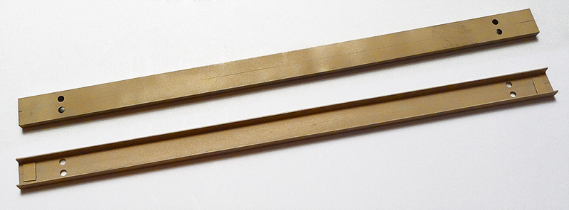

Heute kamen die acht (+1) U-Profile, die die beiden Portal-Querträger verbinden, hinzu.
Querträger_Details_01 (fspg2)
Querträger_Details_03 (fspg2)
Querträger_Details_02 (fspg2)
