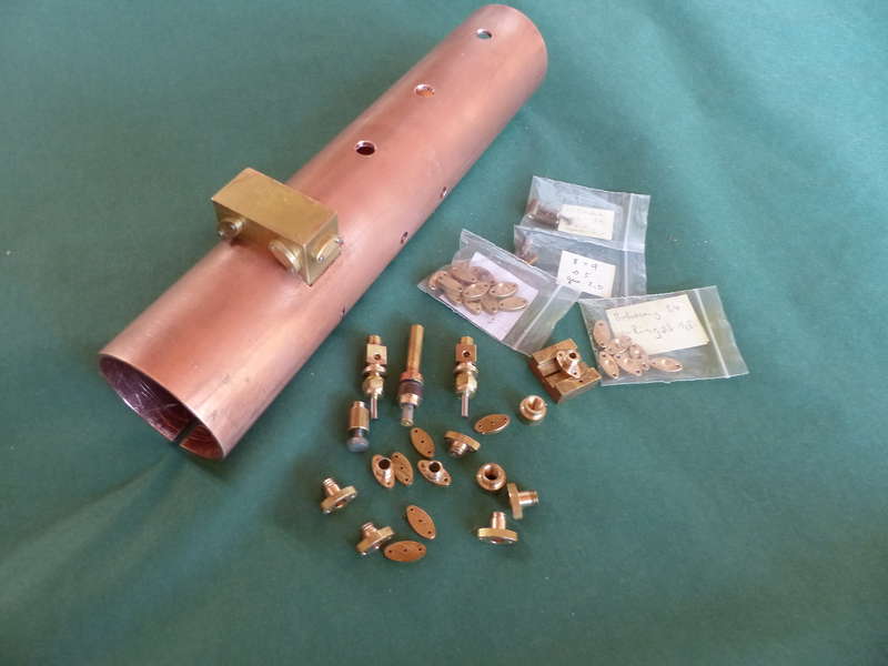

Der Kessel
Weil wegen des erforderlichen Bläsers und der 4 Zylinder ( 10 mm Kolbendurchmesser, 2x 7,2 mm Hub) mit einem hoher Dampfverbrauch gerechnet werden musste, habe ich mich für eine allseits umflossene (nasse) Feuerbüchse entschieden, die mir auch löttechnisch einfacher zu sein schien. Nur der kurze zwischen die Rahmenwangen reichende Teil ist nicht doppelwandig.
Um auch Kondensationsverluste durch die bei Mallet-Bauweise erforderlichen langen Rohrleitungen zu minimieren, sind die Dampfleitungen sowie Regler und Bläser in den Kessel verlegt. Aus dem gleichen Grund habe ich auch auf den bei Malletlokomotiven üblichen Verbundbetrieb verzichtet. Da die Abdampfleitungen und der Bläser an der Stirnseite des Kessels austreten, war die Feuerbüchse gut abzudichten, was der Bläserwirkung zugute kommt.
A7 (Tüftler)
Das Kupferrohr für den Kessel hat einen Durchmesser von 54 mm und eine Wandstärke von 2 mm . Im Vergleich mit dem Durchmesser des Originalkessel, der bei 100 cm gelegen haben dürfte, errechnet sich für die spätere Lokomotive ein Maßstab von etwa 1 : 18,5 .
Für die konstruktionsbedingt umfangreichen Lötarbeiten hatte ich mir von vornherein vorgenommen, lieber in vielen kleinen übersichtlichen Schritten vorzugehen, um nicht bei Umlagerung, oder wenn etwas schief geht, in Panik zu geraten. Dabei habe ich in Kauf genommen, spätere Lötstellen immer wieder reinigen zu müssen.
A8 (Tüftler)
Bei der Feuerbüchse wurden daher zunächst Vorder- und Hinterwand mit den entsprechenden Rohren separat verlötet, dann mit kleinen Messingwinkeln mit der Seitenwand verbunden und fertig gelötet. Das war mit meinem Rothenberger MAPP-Brenner noch gut zu erledigen. Da auch beim Einlöten der Deckel in Kessel und Rauchkammer sowie der Vorderwand des Stehkessels keine Probleme auftraten, war ich etwas euphorisch geworden, was sich später rächte.
A9 (Tüftler)
A8 (Tüftler)
A9 (Tüftler)
