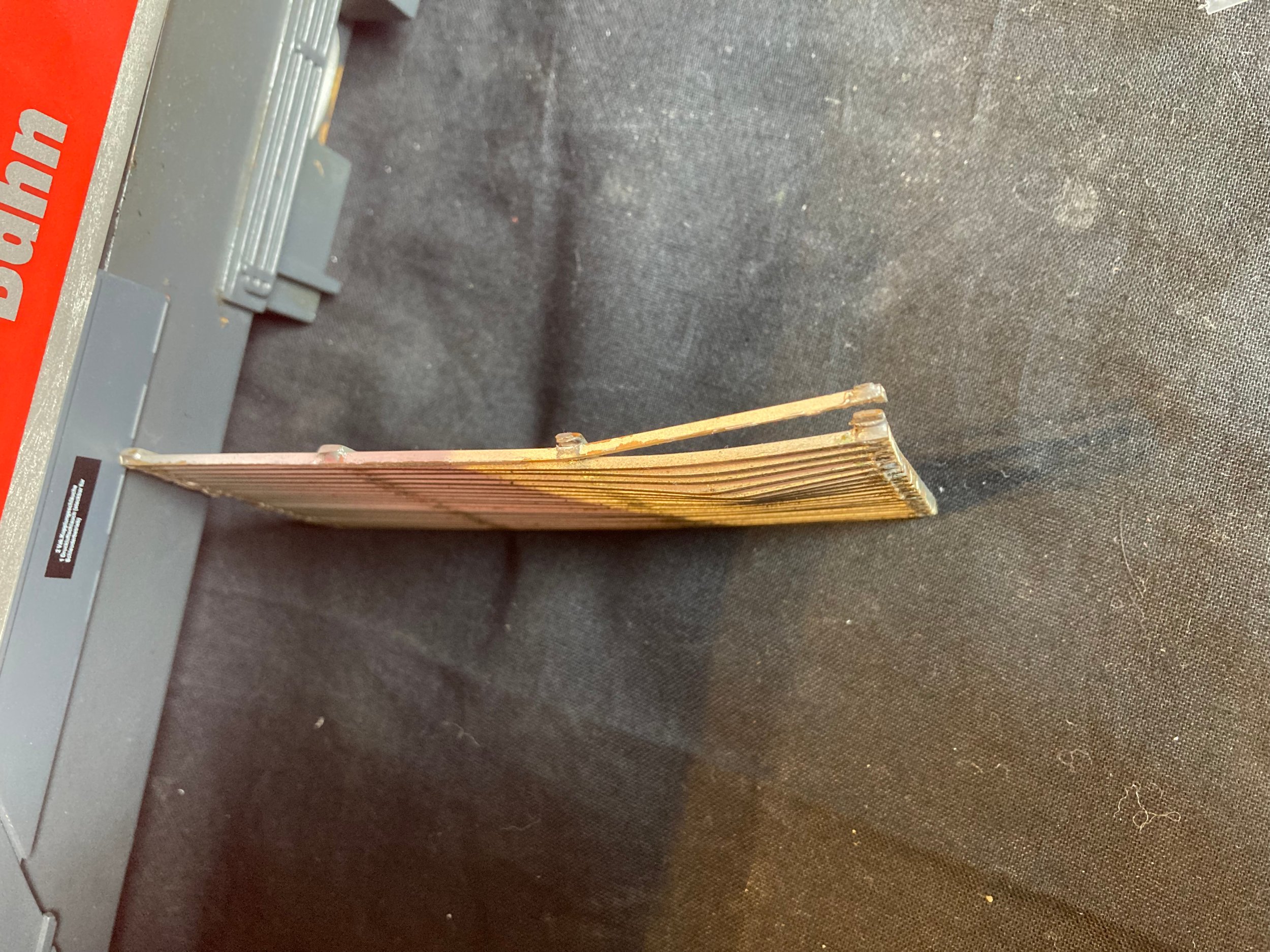

ich möchte hier von der Reparatur meiner arg lädierten RhB Gem 4/4 berichten. In Eschershausen wurde die Lok ohne mein Zutun im Gartenteich an der Kehrschleife versenkt, wobei sie über die Steine am Uferbereich abrollte. Sofort nach dem Unfall habe ich als erste Hilfe Maßnahme den Dieselmotor komplett mit Motoröl geflutet und die Elektronik mit Pressluft aus der Dose großzügig wasserfrei geblasen. Soweit zur Ausgangssituation.
Zuhause angekommen wurden alle Schäden untersucht und mit der Repartur begonnen. Der Lokkasten war nicht mehr zu retten, obwohl im ersten Moment sich optisch die Schäden gar so zu sehen sind.
Leider ist der Kunststoff-Lokkasten mehrfach gebrochen, wohl auf Grund des hohen Gewichts der Lok.
Auch das Lüftungsgitter ist völlig deformiert und komplett aus der Karosse gebrochen

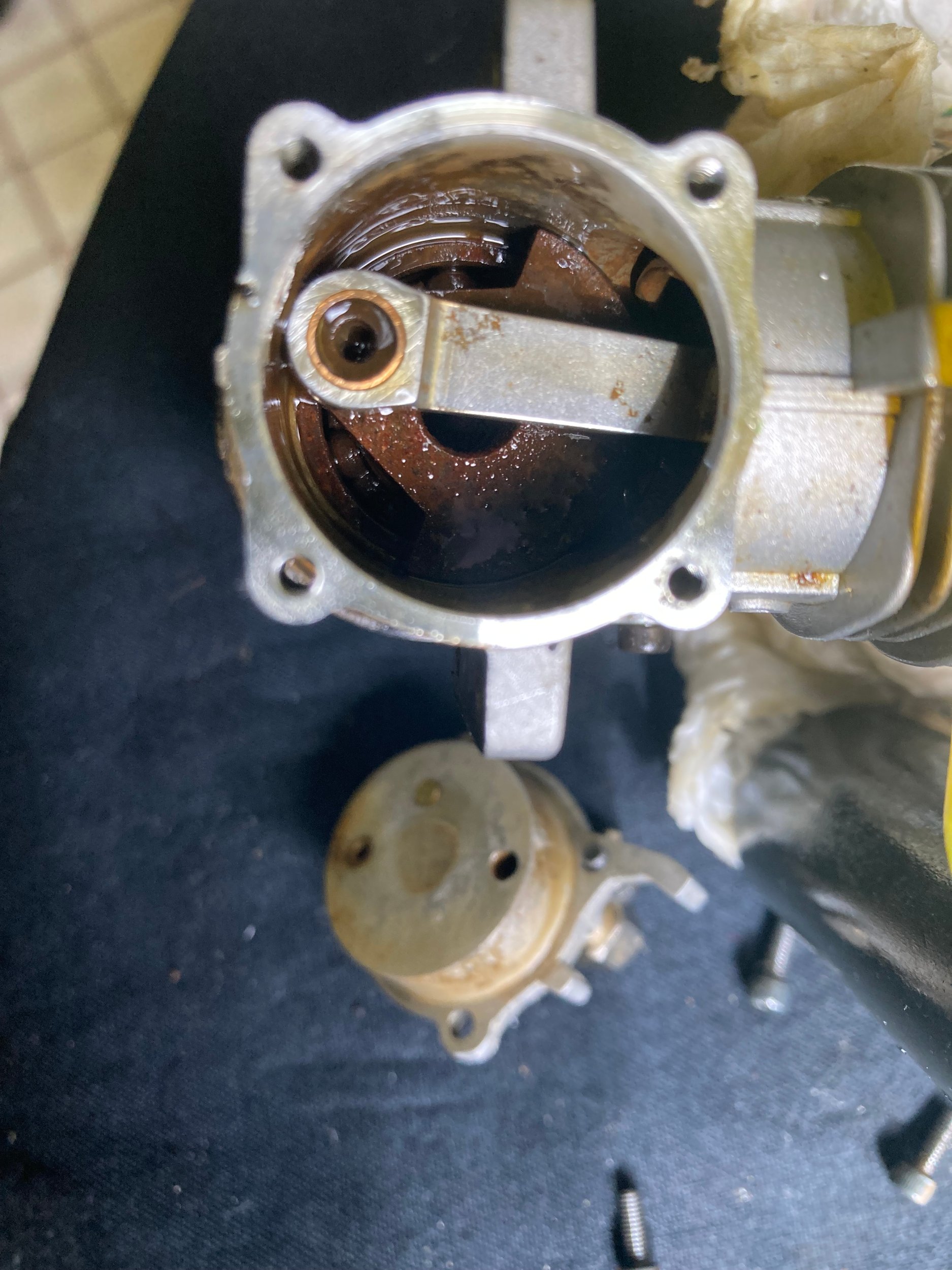

Nach dem kompletten Demontieren der Dieselgruppe bot sich folgendes trauriges Bild. Der Motor wies doch einen Wasserschaden auf. Alle Teile wurden mit reichlich Isoprapanol gespült um auch die letzten Wasserreste zu entfernen.
