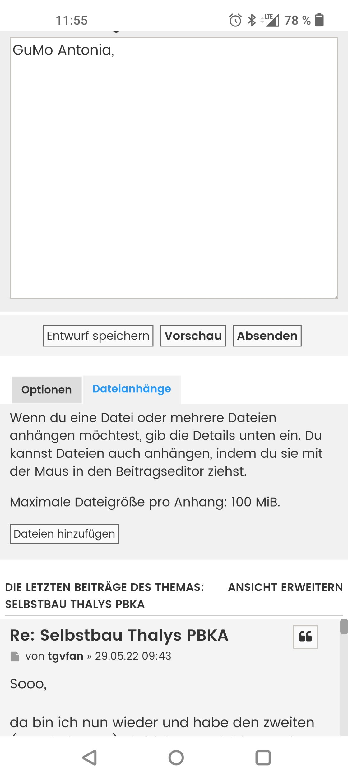

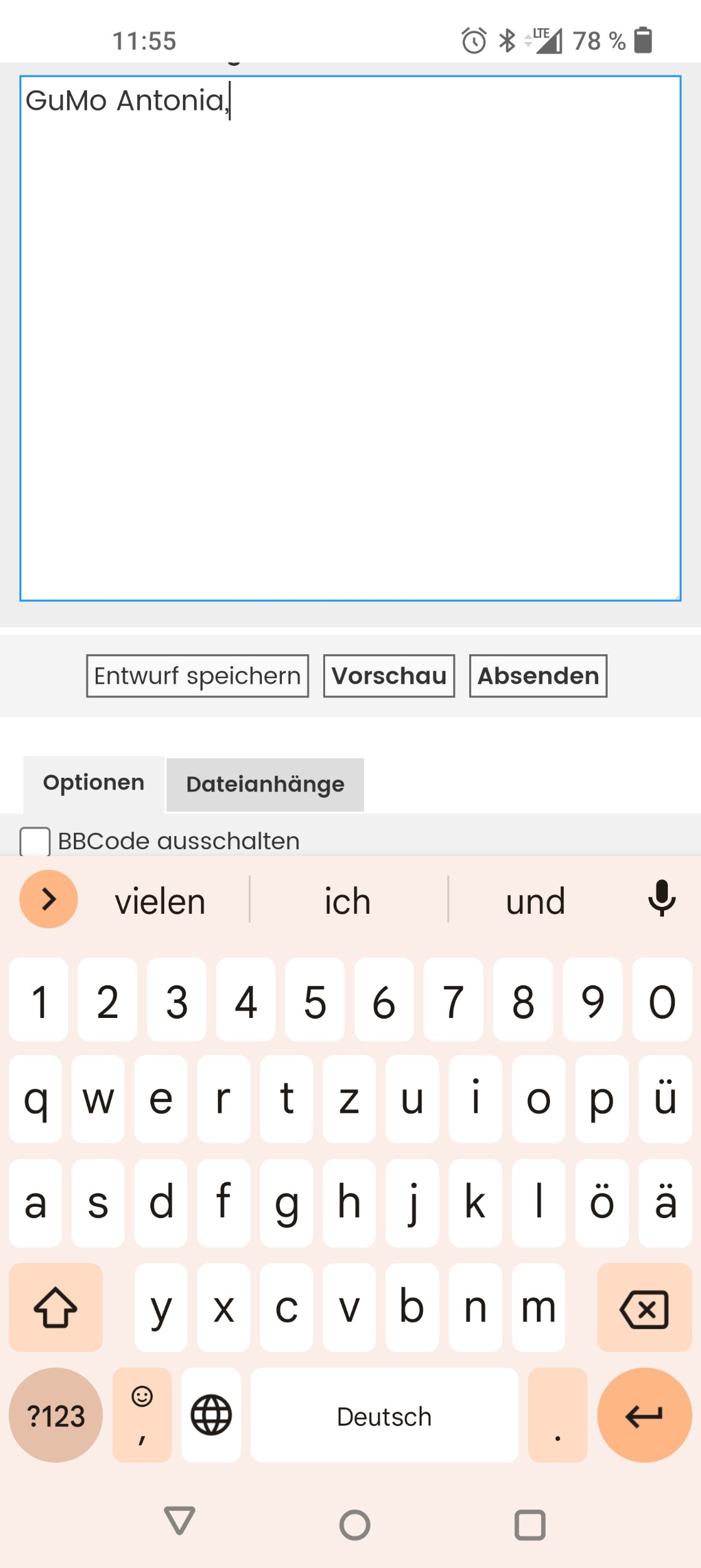

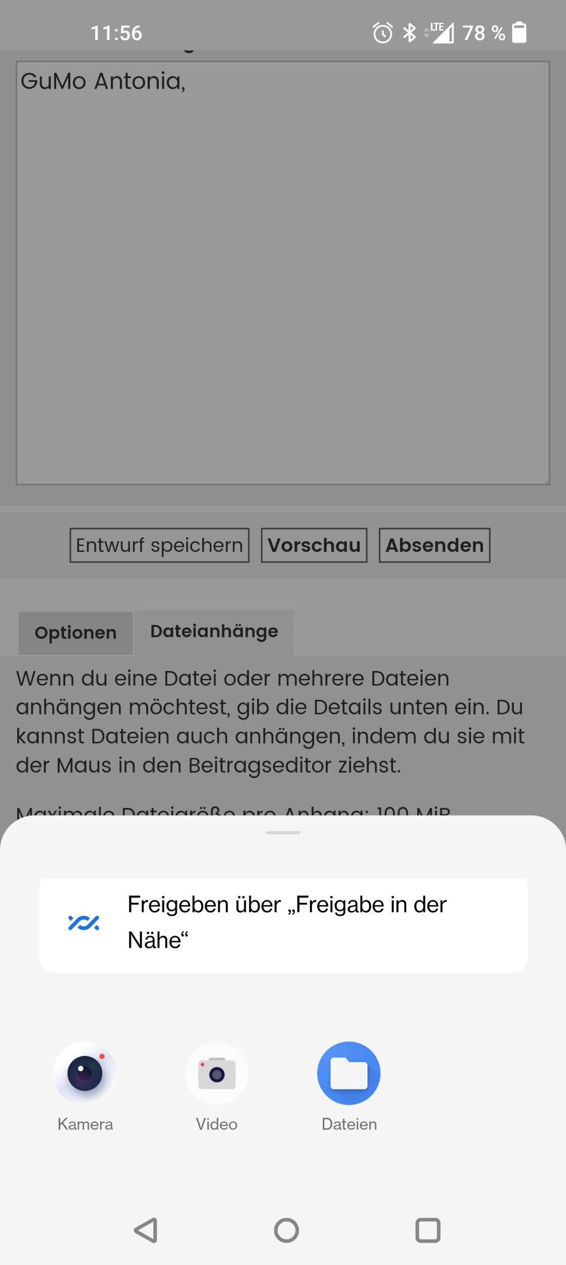

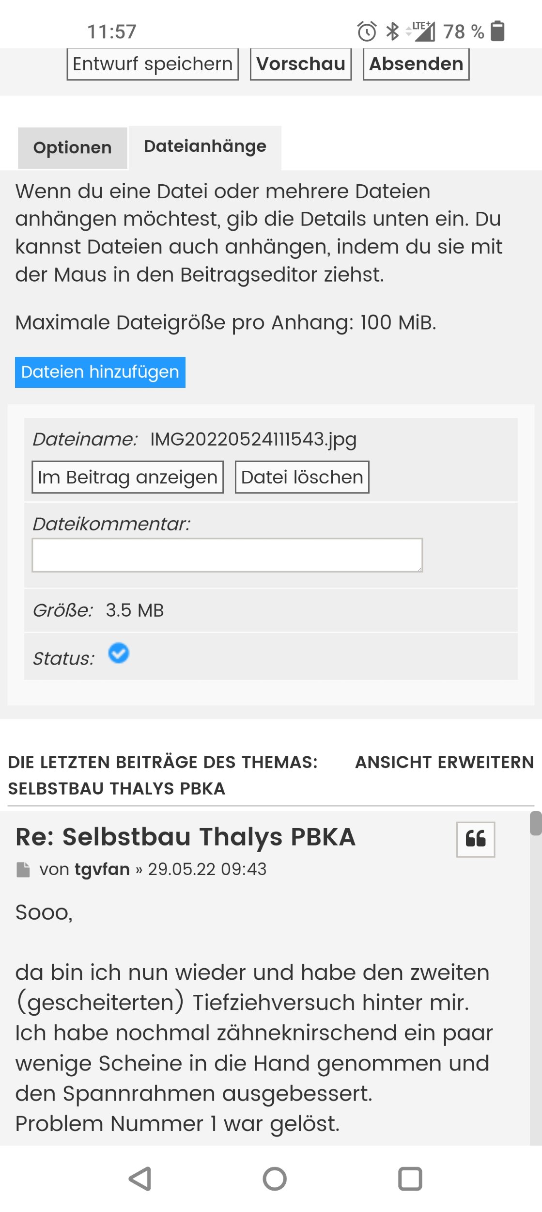

- berndkreimeier
- Beiträge: 102
- Registriert: So 23. Mai 2010, 19:48
- Wohnort: Hettenleidelheim
Re: Selbstbau Thalys PBKA
GuMo Antonia,
LG Bernd
Schritt 1 ,Dateianhänge anklicken,unter dem Antwortkasten.
Schritt 2 Dateien hinzufügen
Schritt 3 Dateien öffnen und auf das Gewünschte Bild klicken
Schritt 4 Im Beitrag hinzufügen.
Fertig.LG Bernd
