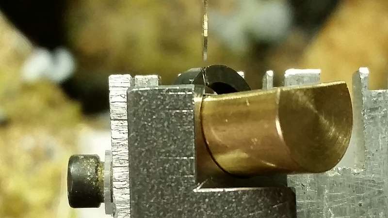

Re: BR 52 in Spur 2
Vorrichtung zum Kolbenringe Schlitzen,
Gruß Thomas

Kolbenringe aus Teflon Graphit
20191030_182201 (Kupferschmied)
20191030_182239 (Kupferschmied)
Gruß Thomas

- Beiträge: 1715
- Wohnort: Ba-Wü
Re: BR 52 in Spur 2
Hallo Thomas
Dann fehlt doch etwas Material.
Ich habe immer ein Cuttermesser genommen und dann den Maßhaltigen Ring damit schräg gespalten.
Roland
Roland

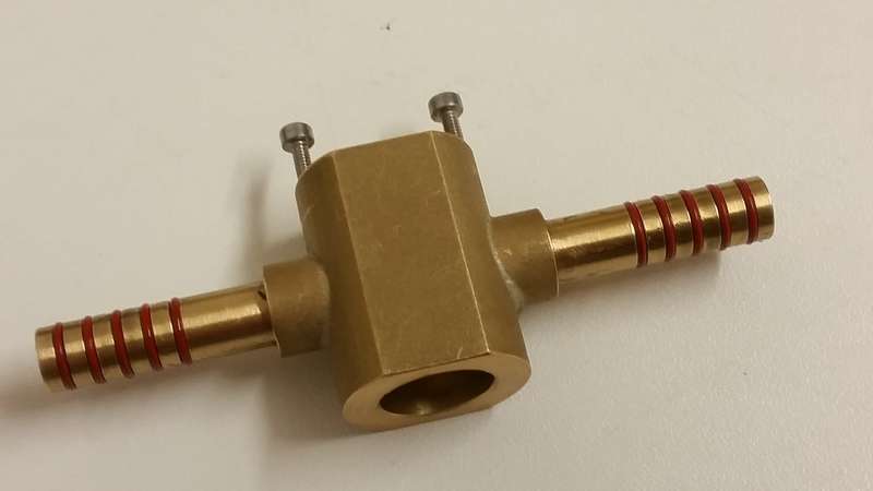

Re: BR 52 in Spur 2
T-Stück Dampfverbinder, alles nur zusammengesteckt.

- Beiträge: 218
- Registriert: So 10. Jul 2016, 21:31
- Wohnort: bei Berlin
Re: BR 52 in Spur 2
Moin Thomas,
ich hab da mal ne Fräge: warum so viele O-Ringe? Einer reicht doch selbst in der Hochdruckregion Hydraulik meistens auch.
Gespannte Grüsse, Ole
