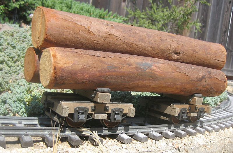

Würde gerne hier einen Sammelthread eröffnen über Waldbahntrucks, Waldbahn-Langholztrucks, Timber Trucks, Langholzwagen und wie sie auch immer genannt werden.
Im WWW gibt es viele Fotos aber praktisch keine Zeichnungen :nixweiss:
Hoffe auf diese weise Informationen zusammen zu bringen die für den Bau nützlichen sind.

In den USA heissen die Dinger Logging Disconnects oder Disconnected trucks. In der "Narrow Gauge & Short Line Gazette" gibt es mehrere Zeichnungen davon. Ich habe solche Dinger aus einem Hartfort-Bausatz montiert:
Zeichnungen fuer den privaten Verbrauch kann ich liefern.
