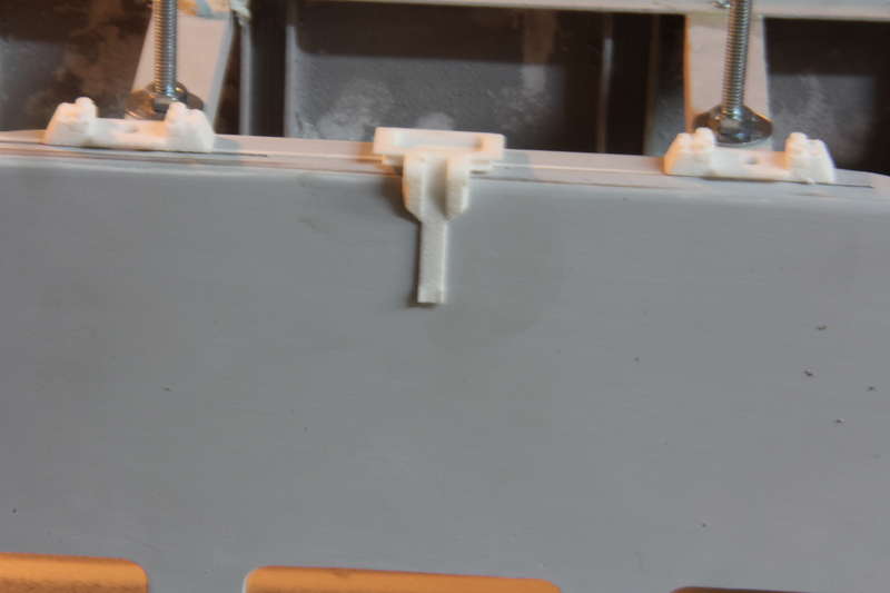

Nachdem in der letzten Zeit ja vor Allem an der Optik des Kastens gearbeitet wurde hat sich das in den letzten Tagen grundlegend geändert.
Die mechanische Abteilung der SLM hat wieder das Zepter übernommen und auch
Masstab, Schiebelehre und viel Ingenieur-Hirnschmalz wurde benötigt.
Zusätzlich hat sich der Lagerist in den Tiefen seines Reiches wieder auf die Suche nach diversen, schon lange eingelagerten, Einzelteil gemacht. Gemäss den archivierten Daten wurden die Teile im November 2018 eingelagert
Wie immer beginnt das Ganze mal wieder mit einer Schablone welche aus vier MDF Platten gebohrt und dann zusammengeleimt wurde
10_Oktober_2018_3_ (Trambahner)
Die Löcher wurden dann alle mit 1.5mm vorgebohrt und nach Entfernen der Schablone auf den entsprechend nötigen Durchmesser aufgebohrt.
10_Oktober_2018_4_ (Trambahner)
Mit den testweise aufgelegten Teile sieht das ganze dann so aus:
10_Oktober_2018_10_ (Trambahner)
10_Oktober_2018_6_ (Trambahner)
Das mittlere Teil ist für die Kastenabstützung auf dem Federpacket und schlussendlich auf dem Drehgestell.
Die Schuhe rechts und links sind für die Querträger welche unter dem Drehgestellrahmen durchführen und mittels Zapfen die Längskräfte aufnehmen
Ein bisschen Optik war dann natürlich doch dabei, da sich die Entwickler der SLM anno dazumal sehr wohl Ästheten waren. Die Kastenabstützung in der Mitte mit der Vorrichtung zum Abheben des Lokkastens ist selbstverständlich genau in der Mitte des darüberliegenden Fensters..
- Beiträge: 19658
- Wohnort: NRW
Re: Spur II 64mm SBB Ae 6/6
Hallo Michael,
Deine Schablonenlösung hat wieder was – vor allem sehr sauber gebohrte Löcher dort wo sie hingehören .
Die Schuhe scheinen 3D-gedruckt zu sein, oder ? Jedenfalls wissen
Stück für Stück dem Ziel entgegen .
zu helfen – wie immer .sich die Entwickler der SLM
Auf Fortsetzungen freut sich der
