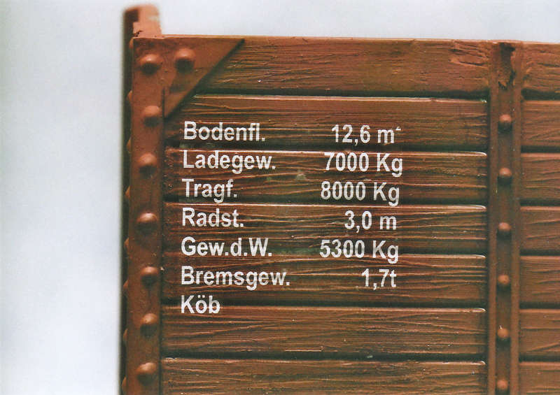

Als Ausgleich dazu jetzt feinere Arbeiten, die mir wieder, bewährt, Hr. Tröger gefertigt hat :
SHE156071 (Kellerbahner)
die Beschriftung des SHE 156 nach dem, etwas schwer zu erkennenden, Bild aus der Harzbibel:
SHE156072 (Kellerbahner)
SHE156073 (Kellerbahner)
Um das Reinweiß etwas zu brechen mit Rotbraun übergenebelt:
SHE156075 (Kellerbahner)
so, das daß Weiß ziemlich verschwindet.
