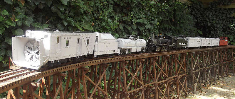

das Wetter am Wochenende lud geradezu ein, eine weitere Schleuderfahrt anzusetzen. Auch konnte meine neue gerade fertiggestellte Gem damit ihre erste Probefahrt absolvieren, auch wenn der Dekoder bei Langsamfahrt öfters ausstieg. Als Lehre daraus wird in den nächsten Tagen wieder ganz konventionelle Technik mit Fahrtenregler und Relais eingebaut.
Die Schneeparameter im Überblick: 4 Tage alter verharschter Schnee, maximal 3 cm über Gleis, geschleudert wurde komplett elektrisch ab der Gem. Was bei der Schneehöhe völlig ausreichte, einzig der Spurpflug unter dem Räumwerk hatte seine liebe Mühe die Schienenköpfe freizukratzen :-)
So genug getextet.
Xrotmt_Gem01 (ottmar)
Die Räumkompo nach der Tunnelausfahrt in der 60 Promille Rampe
Xrotmt_Gem02 (ottmar)
Gleich wird ein kleiner Zwischenstopp in Cadera eingelegt.
Xrotmt_Gem04 (ottmar)
Xrotmt_Gem05 (ottmar)
Xrotmt_Gem06 (ottmar)
Viel Spass beim Schauen und viele Grüße Ottmar

vielen Dank, dass die Schleuder euch gefällt! Ich kann jetzt nach diversen Schleuderfahrten, auch im schwierigen Naßschnee bestätigen, dass dies bisher meine beste Schleuder ist. Das Walzenschleuder-Prinzip ist extrem robust - sogar ein Stromkabel mit 3 x1,5 qmm starr hat sie klaglos durch den Kamin befördert :roll:
@Gerd stimmt leider sind die Leslie Schleudern im Modell nur fähig Pulverschnee zu schleudern. Auch benötigen sie etwa Faktor drei mehr Energie für die gleiche Schleuderleistung. Trotzdem habe ich mit einer angefangen :shock: Aber dass dauert noch mindestens ein Jahr bevor die fertig wird. Bis jetzt ist nur der Tender im Rohbau fertig und die Fahrwerke sind angefangen.
