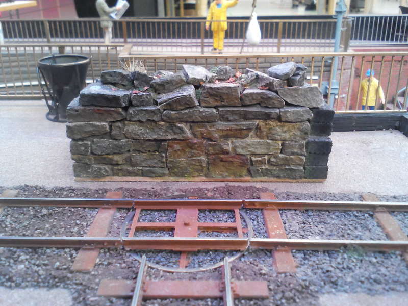

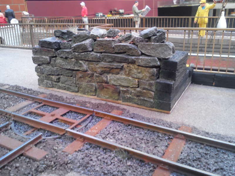

Ja ich habe eine Bohr, Fräs und Lötlehre benutzt.
Das ist für mich das einfachste und ich bekomme so saubere und stabile Verbindungen.
Lehre für Geländer.
In die Geländerstützen habe ich jeweils an der Ein und Austrittsöffnung ein Loch gebohrt, dann konnte ich die Sterben einfach durchziehen.
Anschließend habe ich das Geländer in der Lehre gelötet und schon passt es.
Einzelner Geländerhalter am Mauerwerk.
Geländer grundiert und montiert.
So jetzt wir gepackt.

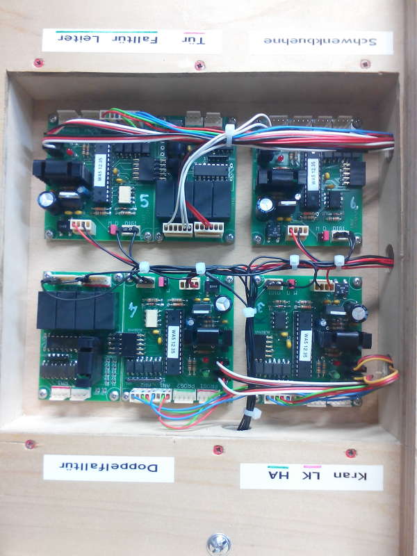

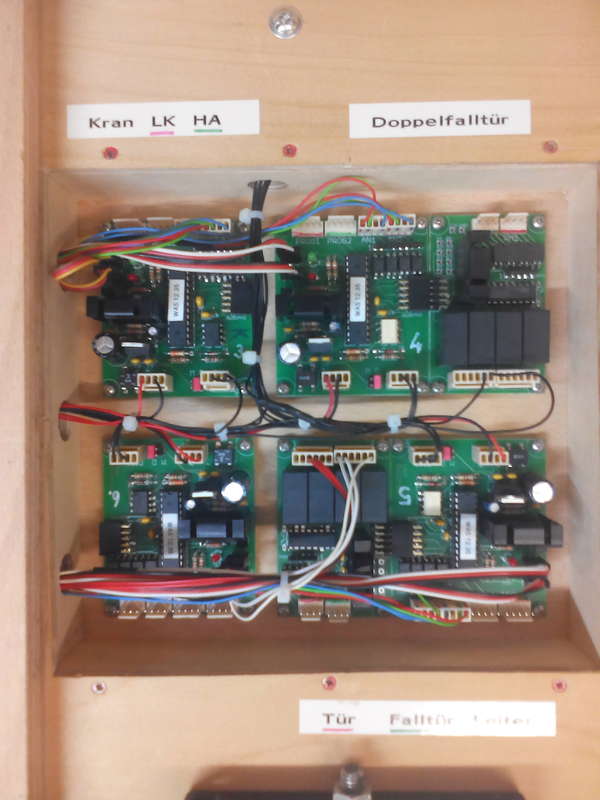

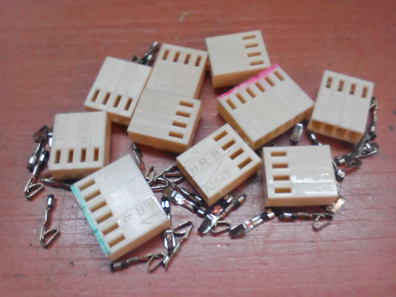

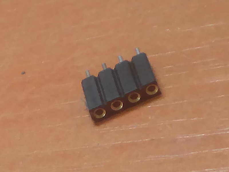

heute geht es um ein Problem was mich bei der DCC Ansteuerung meiner WA-5 Module immer wieder betraf.
Es gab leider immer wieder mal Fälle in denen diese Module über DCC angesteuert einfach nicht schalten wollten.
Selbstverständlich funktionierte jeder Versuch mit dem Programmierer oder Analog angesteuert.
Genau dieses wurde mir auch von weiteren Modellbauern auf Ausstellungen berichtet.

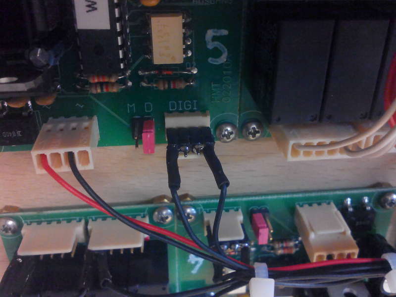

Nachdem ich immer wieder hörte das habe ich auch konnte ich am Sonntag dank eines geliehenen DCC-Signal Analysierer auf den Grund gehen.
WA-5 Servo Steuerung nach Vorschrift verdrahtet leider nicht Fehlerfrei arbeitend.
Hier die fehlerhaften Steckverbinder die zu Störungen auf dem DCC Signal führten.
WA-5 Servo Steuerung neu verdrahtet.
Neue Steckverbinder für das DCC Signal.
Neuer Steckverbinder für das DCC Signal.
Vorher hatte ich natürlich versucht die Kontakte neu zu justieren und hatte nur bedingt Erfolg.
Nachdem der Fehler vorher reproduzierbar eindeutig war Läuft die Anlage seit 2 Tagen einwandfrei.
Mich würde natürlich interessieren ob das eventuell auch bei weiteren von euch zur Lösung führt.
Re: Projekt Klosterstollen IIf
Hallo Helmut,
diese Steckverbinder nutze ich schon seit vielen Jahren ohne geringste Probleme.
Was mir aber auf dem Bild mit den abgeschnittenen Kontakten aufgefallen ist, ist die fehlerhafte Crimpung. Die Litze schaut unten aus dem Crimp und der Mantel der Ader scheint im unteren Crimp mit eingequetscht dadurch ist nicht sichergestellt, dass die Litze einwandfrei kontaktiert wird. Das Problem fehlerhafter Crimpungen kenne ich leider nur zu gut bei meiner täglichen Arbeit.
Hallo Volker,
genau dieses hatte ich auch vermutet, nur die sind da mit der Hand abisoliert und damit leider unterschiedlich lang abisoliert.
Da steht mal Litze als zu lang hervor, die Crimpungen sind aber an der richtigen Stelle.
Ich hatte auch alle Kabel von Stecker zu mit dem Ohmmeter vorher überprüft.
Auch konnte ich die DCC Spannung als Wechselspannung messen, nur der Übergang im Stecker war hier das Problem.
Das konnte ich dann aber erst mit dem DCC-Signal Analysierer feststellen, denn über ein Jahr lang hat das ja auch alles erst einmal zuverlässig funktioniert.
Auch das nachjustieren der Kontaktfedern brachte nur kurzfristig eine Verbesserung.
Die Kontaktfedern federn einfach nicht ausreichend genug.
Jetzt habe ich ja andere Buchsen für die Steckerstifte und alles funktioniert jetzt zuverlässig.
Im Analogen Bereich habe ich auch noch keine Probleme mit den Kontakten.

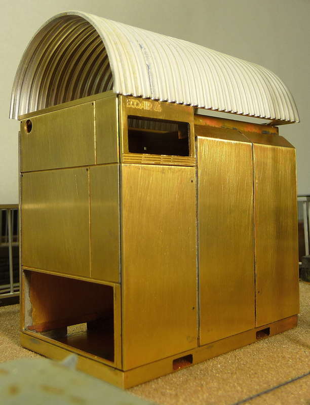

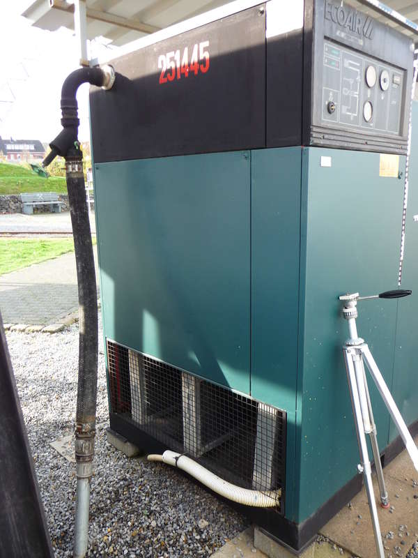

Nachdem ich ja länger nichts mehr an dieser Stelle berichtet hatte, möchte ich die Berichterstattung mal wieder aufgreifen.
Wie zu jedem anderen Bergwerk gehört auch zum Klosterstollen eine Kompressor-Station die ich natürlich auch im Modell nachbilden möchte.
Hier ist die Kompressor-Station neben dem Schacht zu erkennen und da soll sie auch auf meinem Modell stehen.
Hier noch mal ein neueres Bild von der inzwischen versetzten, veränderten Kompressor-Station.
Nun aber zum Modell:
Zu erst habe ich versucht die Kompressor-Station ganz einfach aus Kunststoff zu bauen, was sich aber durch die zum Teil sehr geringen Wandstärken als sehr schwierig erwies. Zum Glück gibt es bei uns die O-Tonne eine Extra Abfalltonne für Recycling Material.
So habe ich auf das für mich bewährte Material Metall zurück gegriffen und schon mit etwas Zuschneiden und Biegen, konnte ich die Station unter Zuhilfenahme von einigen Messingabfallstreifen das Modell zusammen löten.
Das Dach entstand wie schon damals bei meinem Wellblechklo aus einer Aludruckplatte.
