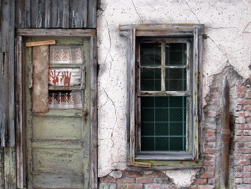

Der Zahn der Zeit hat weiter genagt ...
Mit Wasserfarben und Pigmenten habe ich versucht, diese Alterungserscheinungen darzustellen
Gruss Marcel
Gruss Marcel

Rainer, wenn du wüsstest was da schon alles zusammengebrochen ist, aber immerhin habe ich noch die Fotos ...
Bei schönem Wetter steht mein Bastelbrett draussen an der frischen Luft ...
... dabei macht das Ergänzen der Details noch mehr Spass!
In der Zwischenzeit habe ich das Wandstück mit dem ersten gebauten Teil (aus dem Anfang dieses Threads) verbunden

Mit der Fassade bin ich wieder ein kleines Stück weiter ...
Beste Grüsse Marcel
Beste Grüsse Marcel

wenn du Wände mit Gips verputzt und Sie später einsetzt nimmst du, wie hier gesehen Klarsichtfolie von Heftern, damit dich die Gipsplatte wieder löst ? und wie bekommt man am besten kleine aber feine Risse in das Mauerwerk ?
mit besten Grüßen in die schöne Schweiz
Carsten

Carsten, du darfst jede Idee klauen, sonst würde ich sie nicht zeigen .dolfan96 hat geschrieben: ich hoffe du bist nicht böse, wenn ich mir wieder Ideen klaue ?
Eine Frage habe ich noch ( eigentlich brauche ich nur die Bestätigung hoffe ich)
Ja, von der Klarsichtfolie lässt sich der Gips problemlos lösen, ohne irgendwelche Vorbehandlung der Folie.
Ich gestalte den Untergrund, auf welchen ich den Putz klebe, bewusst etwas unruhig. Durch das Aufdrücken der starren, dünnen Gipsplatte auf den nicht planen Untergrund, bricht der Putz dann (meist) an den geplanten Stellen.
Beste Grüsse Marcel
