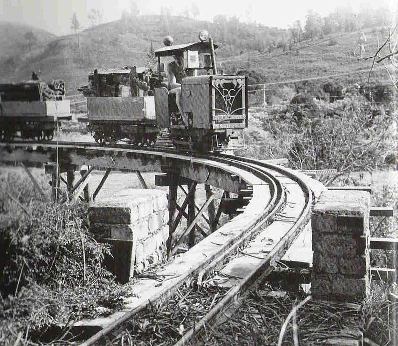

Desshalb hat er das Eisenbahnarchiv in Wellington durchstöbert und doch noch
einige Bilder und Informationen zu der netten kleinen Lok herausgefunden .
011 (Regalbahner)
Wie man auf den alten Scans sehen kann gab es auch 1967 schon Touristen ,
die sich im Potterygelände herumfahren ließen .
021 (Regalbahner)

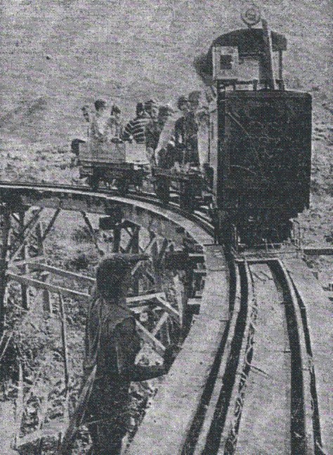

Diese Lok ist "natürlich" wieder ein gelungenes Gemisch aus Technik und Kunst .
041 (Regalbahner)

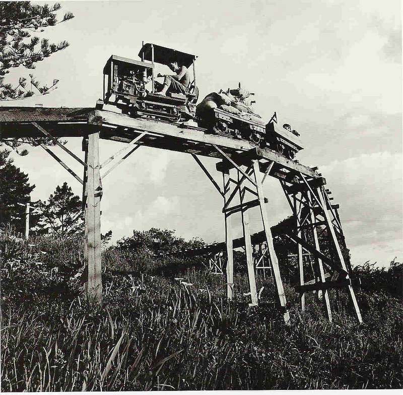

Bei diesem Anblick wird es einem schwindelig .
Also werde ich mich zum Vehicle Wettbewerb mit diesem Teil stellen ,
nur eine kleine Ungenauigkeit muß ich engehen : ich werde es in Gn15 und
nicht in Gn10 1/4 bauen :wink:

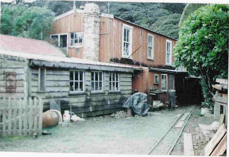

Das Grundstück der alten 10 1/4 Zoll Anlage ist inzwischen mit einem
Wohnhaus bebaut aber einige Gleise liegen noch.
In einem Schuppen ist sogar noch einer der alten Wagen.
Meine Freund Paul aus Wellington hat dort vor ein par Jahren
mal etwas herumgestöbert.
