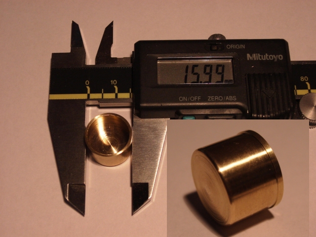

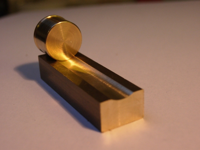

Ich will mir aus Kostengründen und weil es Spaß macht, die Loklaternen für mein Projekt HF110C nach den Plänen von Marco selber anfertigen. Ich finde keinen Hinweis auf die Maße von Loklaternen und habe mal nach Gefühl und verschiedenen Vorbildfotos ein paar Maße angenommen. Bevor ich nun sechs Stück davon anfertige, möchte ich wissen ob die Maße passen!?
D=16mm
d=14mm
t=11mm
Hier ein Bild vom Erstmuster:
Loklaterne 01 (hajo)
Erster Versuch (Maße?)
Danke für Eure Hilfe!
Beste Grüße hajo

:wink: Hallo Hajo,
Du liegst sehr gut mit Deinem Maß.
Nach der Zeichnung > Große Lokomotiv-Signallaterne für Gasbeleuchtung Blatt VII 42 - 4. Auflage und Petroleumbeleuchtung Blatt VII 42a - 3.Auflage < beträgt der Außendurchmesser 361,5 mm : 22,5 = 16,0666 mm.
Gruß Alfred

Hallo Hajo
Aber auf der Lehre sehe ich 15.99mm und sein müssten es 16.06mm ... da fehlen doch noch ein paar 1/100 mm. :D :D :D
War nur ein Witz ... sieht gut aus Deine Laterne.
Liebe Grüsse
Matthias

danke für die Hilfe!
@Matthias: Das ist die Messungenauigkeit des Meßschiebers :wink:

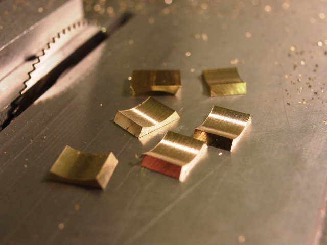

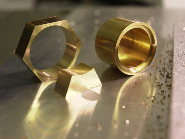

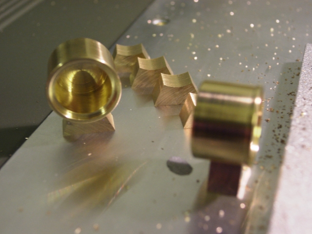

Habe nun die sechs Lampengehäuse gedreht, vorn ist noch ein Rezeß drin, da lege ich später das Glas ein. Nun muss ich aus den Rohlingen erstmal Lampen machen.
Lampenrohlinge (hajo)
Beste Grüße hajo

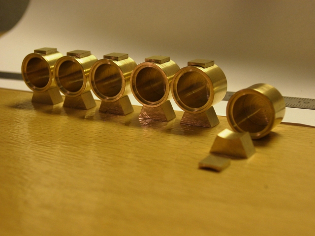

Moin Buntbahner,
nachdem mir Alfred die Maße geschickt hat (er hat also Schuld), habe ich heute an den Laternen weiter gebaut. Wie weit ich die Detaillierung treibe weiß ich noch nicht, in den Hauptabmessungen sollen sie halt einigermaßen stimmen.
@Heinz: Wenn ich das mit den Kupferkappen vorher gewußt hätte, dann hätte ich die wohl auch genommen, denn Deine Lampen gefallen mir sehr gut.
So, wen es interessiert, hier der Stand der Dinge:

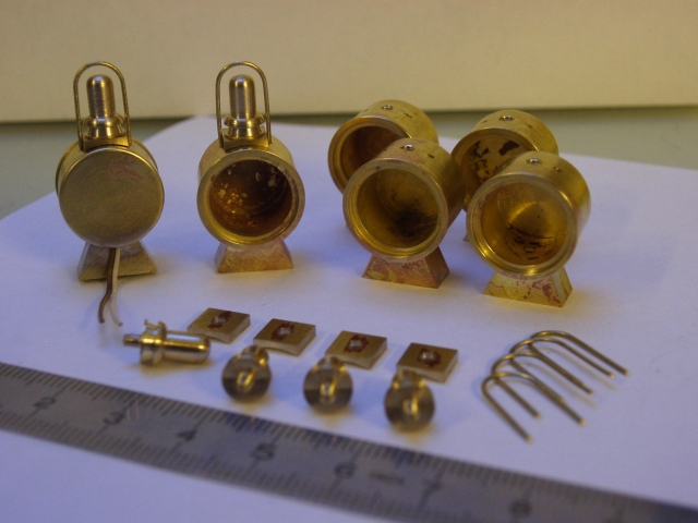

Lampe02 (hajo)
Lampe03 (hajo)
Lampe04 (hajo)
Lampe05 (hajo)
Lampe06 (hajo)
Beste Grüße hajo

hier nun der aktuelle Stand. Langsam kann man was erkennen.
Hinten unten im Lampengehäuse habe ich noch eine Bohrung für die Elektrifizierung vorgesehen. Ich habe vor, noch einen konkav gewölbten Einsatz als Spiegel anzufertigen und dort mittig dann eine SMD-LED einzusetzen. Der obere Lampenkolben wird mittels M2-Gewinde befestigt, damit will ich dann alles klemmen. Mal sehen ob es klappt.
Eine weitere Detaillierung wie Scharnier etc. ist erstmal nicht vorgesehen, da das Material für meine HF110C endlich gekommen ist. Alle wesentlichen Maße entsprechen jedoch genau der Vorbildzeichnung. Hier noch einmal meinen herzlichen Dank an Alfred. :top:
Lampe07 (hajo)
Langsam wird es eine Laterne...
Beste Grüße hajo
