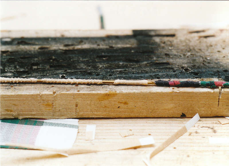

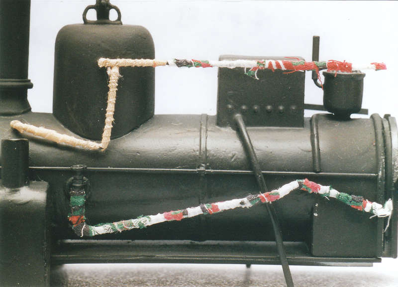

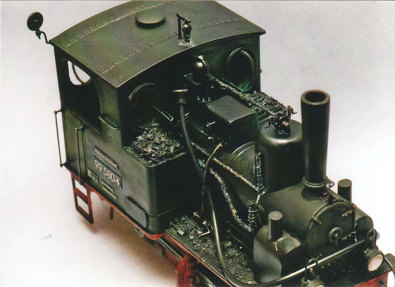

für die weitere Ausgestaltung von Anton bekommt seine Dampfleitung erst mal eine Lage isolierender Lappen:
sub248 (Kellerbahner)
Diese werden an einem Probestück aus schönem, groben, selbstklebendem Heftpflaster geschnitten und gewickelt. Als Alternative wurde auch ein altes Stofftaschentuch dazu verwendet.
Nach dem erfolgreichen Versuch dann die Leitungen an Anton damit umwickelt:
sub249 (Kellerbahner)
Das war etwas kniffelig und hätte vielleicht besser vor dem Einbau erfolgen sollen. Aber hinterher ist man immer schlauer ... :gruebel: :nixweiss:

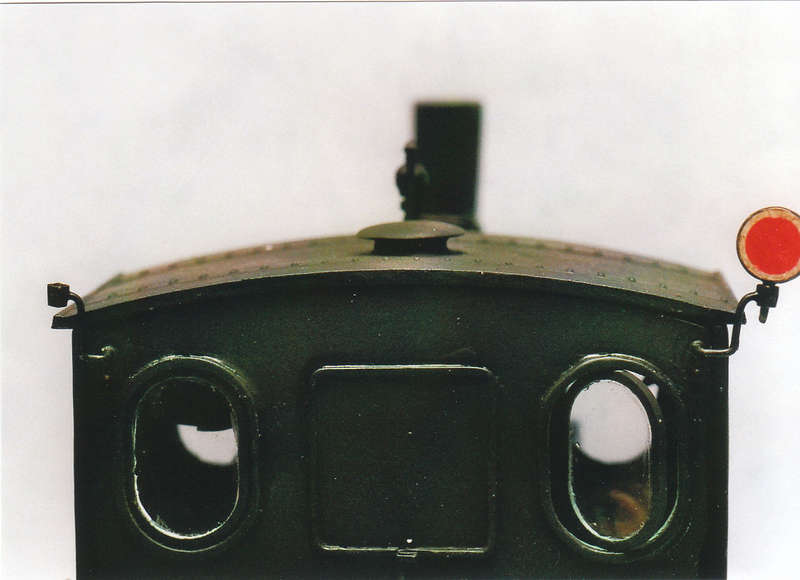

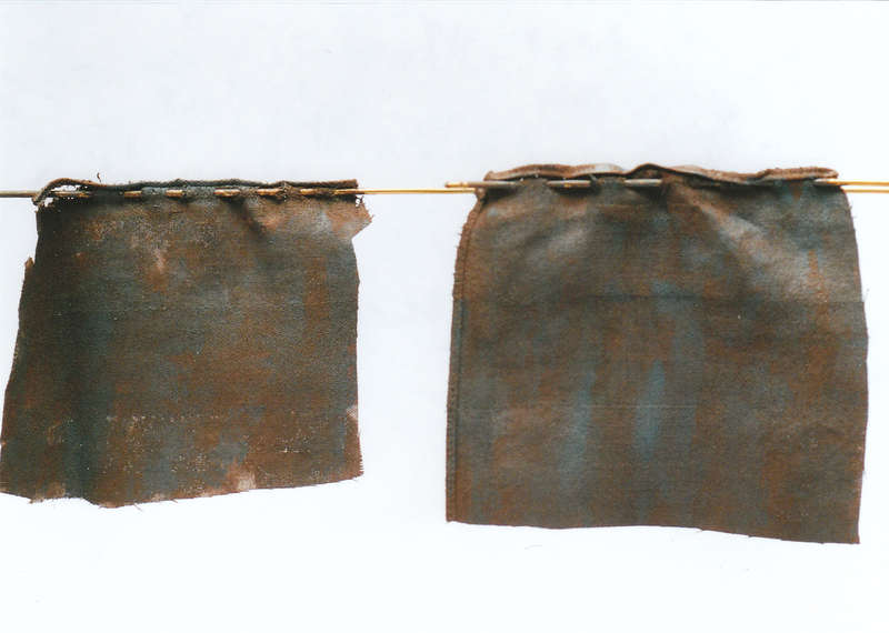

Mit dem Rest des Stofftaschentuchs wurden dann noch in einem kreativen Anfall Vorhänge für Antons Führerstand geschnitten und gefärbt:
sub250 (Kellerbahner)
damit das Lokpersonal weniger dem Zugwind ausgesetzt ist.

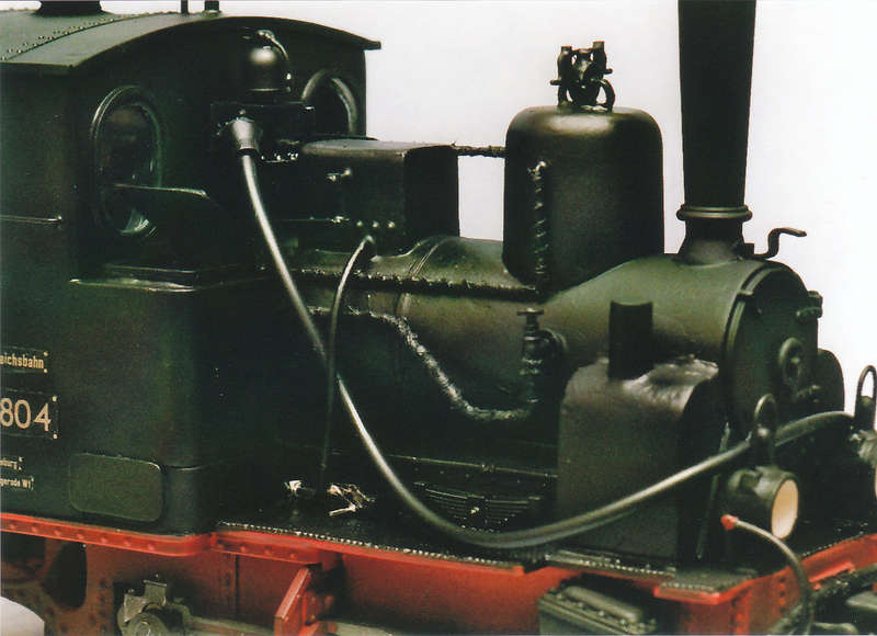

Die Leitungen und auch andere Stellen des Kessels wurden dann wieder lackiert und die Vorhänge eingeklebt damit alles für den endgültigen Einbau des Dekoders vorbereitet ist:
sub251 (Kellerbahner)

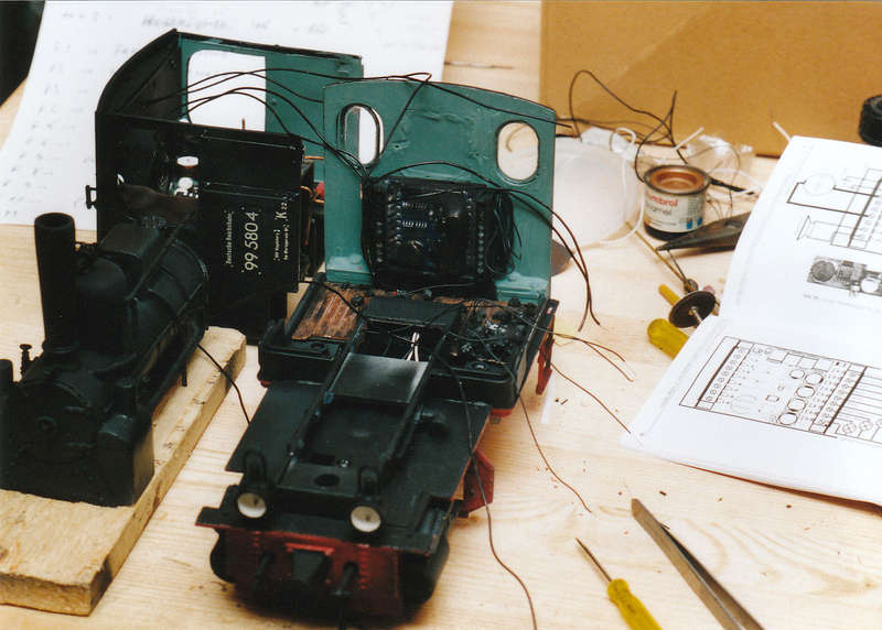

Mit Doppelklebeband an die Hinterseite der Rückwand aufgeklebt und mit schwarzen Leitungen wo nötig verbunden und dann alle Teile der Lok verbunden, zusammengebaut und verschraubt:
sub252 (Kellerbahner)

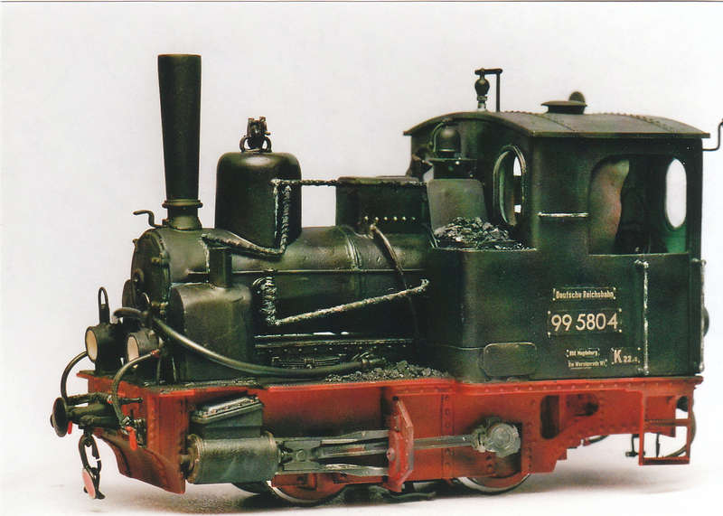

Und so ist das Innenleben von Anton abgeschlossen und er ist bereit für die weitere Gestaltung seiner äußeren Hülle:
sub253 (Kellerbahner)

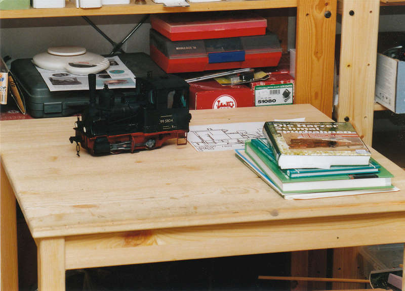

Dazu werden erst mal wieder alle Vorbildfotos und Anregungen aus diverser Literatur zu Rate gezogen.
Auf den letzten beiden Bildern erkennt man gut den Unterschied der Farbe von Anton einmal auf dem gnadenlosen Fotografierlaufsteg und denn auf Kellerbahners Küchentisch*) - letzter Eindruck kommt dem realen deutlich näher.
Dennoch werden aber auch noch Antons Farbschattierungen bearbeitet: eine Mischung aus Matt- und glänzendem Schwarz und ein Hauch an Dunkelgrau und Rost.

PS. *) und im Bild der Beweis zu der bei den Rollböcken aufgestellten Behauptung: es ist ein Küchentisch ... :wink: :wink: :wink: ( hier im ausnahmsweise aufgeräumten Zustand 8) )

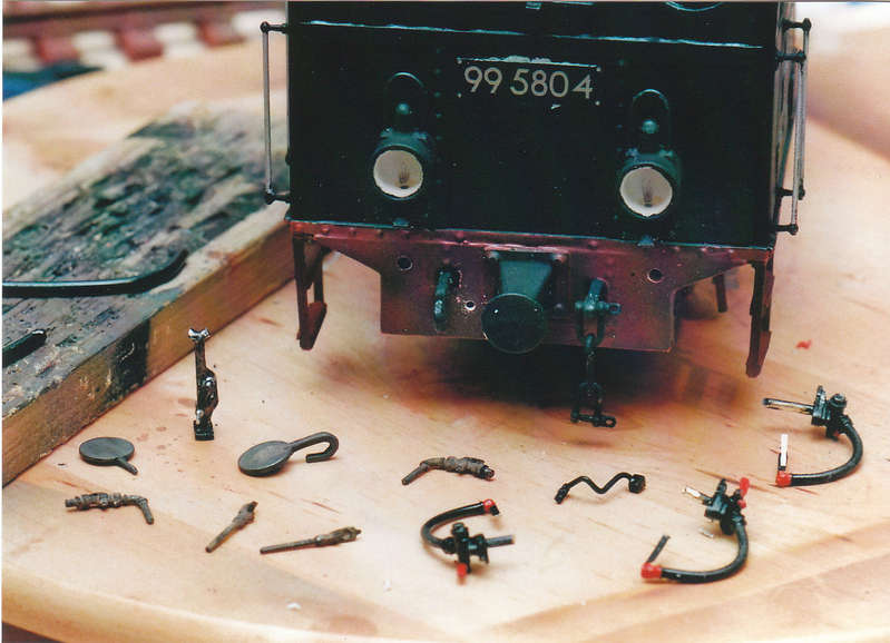

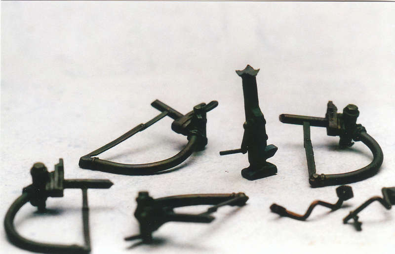

für die weitere Gestaltung von Anton wurden noch Bremsleitungen, Schlußscheibenhalter und ein Wagenheber beschafft und vorbereitet:
sub254 (Kellerbahner)
An dieser Stelle Dank an den Gleisbauer (Christoph), dem zuverlässigen Lieferant seiner selbstgestalteten Wagenheber.
Aus dem Programm von Ozark (über Bertram Heyn) und RS-Modelle waren auch noch Teile vorhanden die mit bemalt und berücksichtigt werden:
sub255 (Kellerbahner)

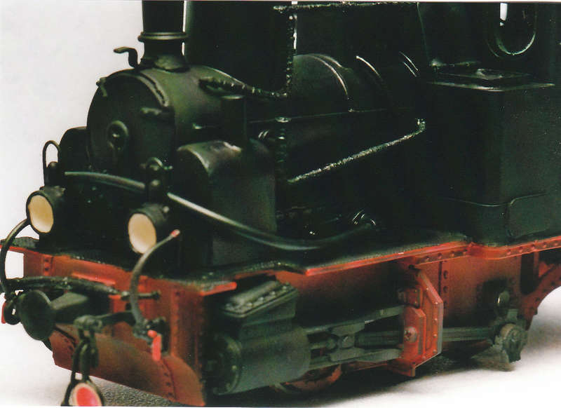

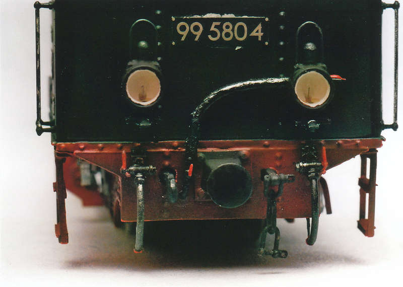

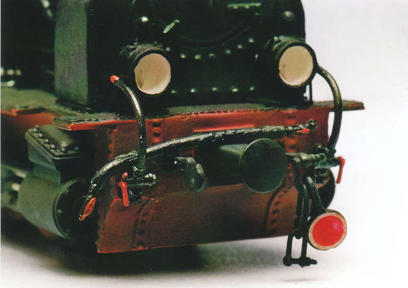

Eingebaut, verklebt und gestaltet sieht das Endergebnis im Detail dann so aus:
sub256 (Kellerbahner)
Vorne - und hinten so:
sub257 (Kellerbahner)
Hinten unten, wie auch an den anderen Schildern, wurde überstehender 2k-Kleber abgeschliffen und die blanken Stellen werden geschwärzt zusammen mit den Klebestellen der Schlußscheibenhalter:
sub258 (Kellerbahner)

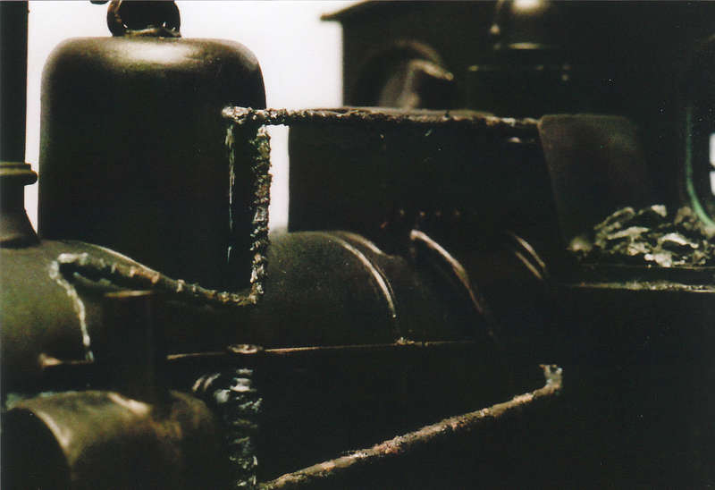

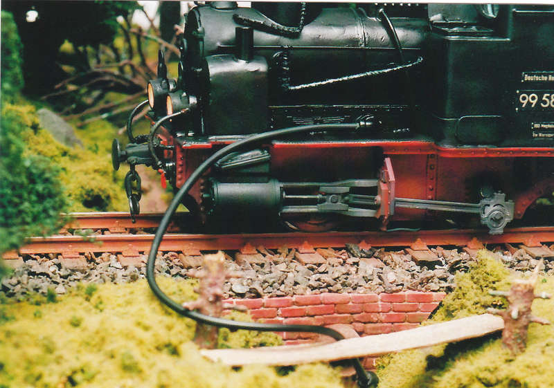

An ganz alten Aufnahmen der späteren 99 5804 faszinierte mich, neben dem Kobelschornstein (die Stainz läßt doch wieder grüssen), vor allem der dicke Schlauch um Antons Kessel herum:
sub259 (Kellerbahner)
Er war dazu da mit einer Saugpumpe Wasser aus Oberflächengewässern zu beschaffen und so von Wasserkränen unabhängig zu sein:
sub260 (Kellerbahner)
An Gleisbauer und alle: unter dem Schlauch, sicher hinter einer Leitung eingeklemmt, liegt Christophs Wagenheber.
Die Funktion des Wasserschlauchs wurden natürlich gleich nach Fertigstellung im (späteren) Bach auf dem Harzsegment ausprobiert:
sub261 (Kellerbahner)
Es funktioniert ! Anton hat jetzt sein Harzwasser das er zum Rangieren braucht ...

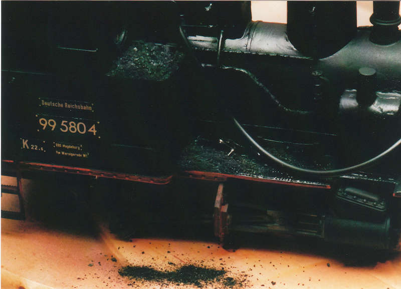

Aber von Wasser alleine lebt ja ein Lok nicht. Deshalb noch die Spuren die viel Kohle hinterlassen - den Kohlestaub ...
sub262 (Kellerbahner)
Natürlich aus der gemahlenen, echten Kohle die Anton schon in seinen Kammern hat.
