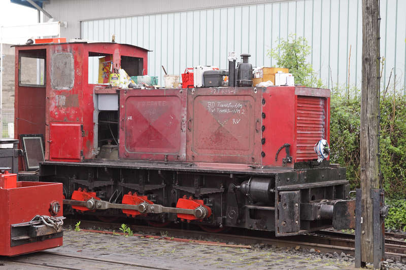

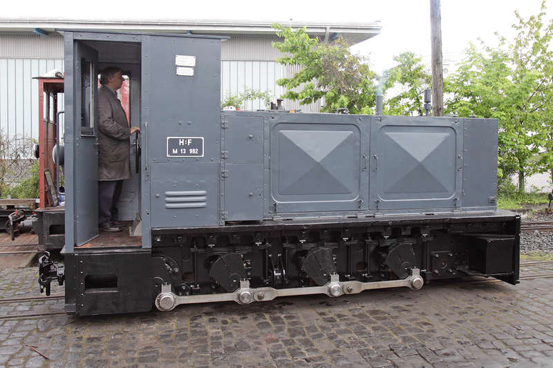

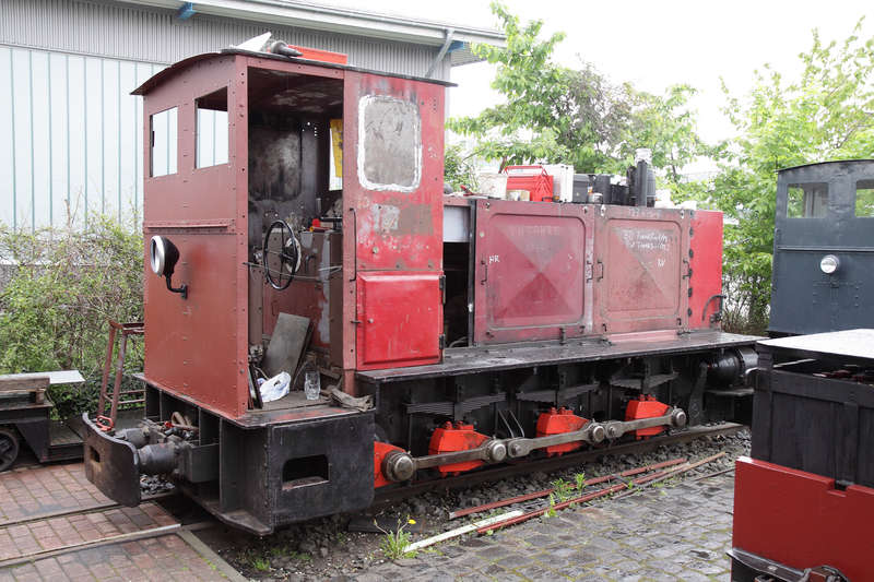

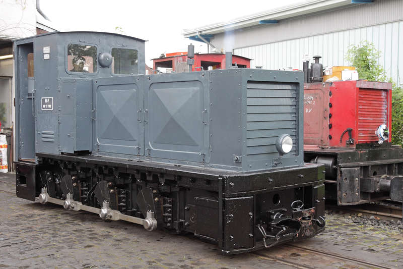

hier sind noch weitere Bilder der beiden Loks im FFM in FFM:
HF130c (fido)
M 13 982 von Windhoff, Baujahr 1943
HF130c (fido)
HK130c (fido)
Die Lok ist noch nicht betriebsfähig
HK130c (fido)

Hallo Fido,
danke für die Bilder. Wenn ich mir die Bilder betrachte scheint die "rote" von der Rahmenabdeckung her eine HF130K, die "graue" mit den gusseisernen Segmenten eine HF130C zu sein. Liege ich da richtig?
