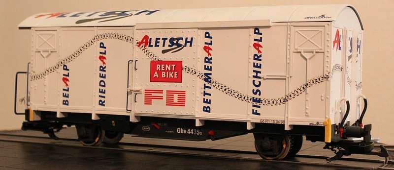

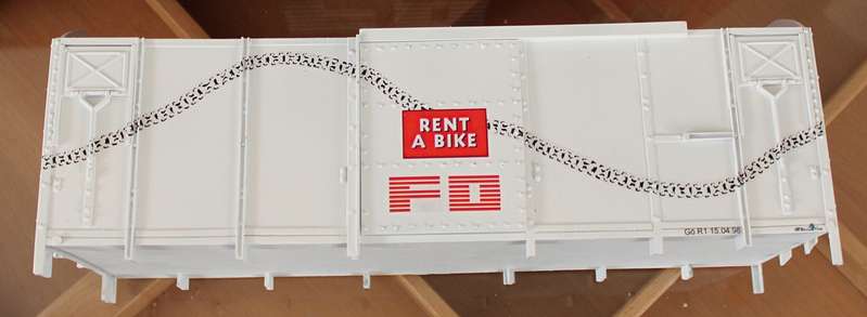

ich hatte im Urlaub ein sehr erfolgreichen Tag in Visp!
Daher konnte ich dieses Wochenende mit den 1:22,5 skalierten Daten des Originalfahrzeugs weiterbauen!
Die Fahrradspur und das grosse FO-Logo sind mit Decal-Pro hergestellt, das "Ride A Bike Schild" habe ich auf matt-weisse Folie gedruckt.
Die restlichen Schriftzüge entstehen zur Zeit auf dem Schneidplotter in Visp.

die Post war da :!:
Bei cb-design in Visp sind die Beschriftungen in sensationeller Qualität entstanden:
Aletschwagen_beschr (furkabahn)
Jetzt folgen noch jede Menge Details, aber es geht langsam in die richtige Richtung.

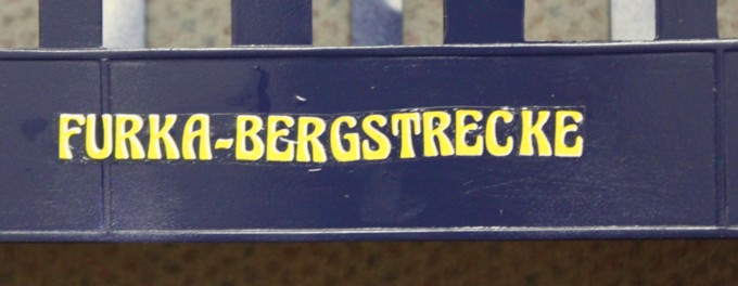

Hallo nochmal,
test beendet, nicht ganz erfolgreich, denn ich habe Bekanntschft mit Georgs :bgdev: gemacht.
Georg was hast du für einen Drucker und welchen Einzug verwendest du ?
Ich habe es mit dem HP1600 und dem Einzelblatteinzug probiert, mich aber nicht allzu geschickt beim zweiten Einlegen angestellt................... :roll:
Den Test habe ich mit gelb auf blau gemacht, das ist für Beschriftung in etwa der GAU.
Das Ergebnis habe ich probehalber mal auf kobaldblaues ABS aufgezogen - die Deckkraft ist hervorragend!!!
DFB_Schrift (furkabahn)
Wenn ich nur meinen Drucker richtig bedienen könnte........ :roll:

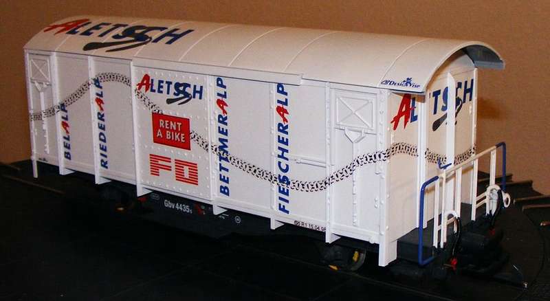

Gbv_Aletsch_5 (furkabahn)
Anbei noch ein aktuelles Foto vom Aletschwägli - inzwischen hat es Griffstangen bekommen.
Joachim

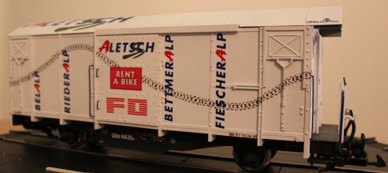

Endlich ist das Aletschwägli fertig geworden!
Seit dem letzten Foto sind Batteriekasten, Türriegel, die Schienen von der Tür und die gelben Endmarkierungen hinzugekommen:

Hallo Joachim,
@ bunt auf weiss auf schwarz auf DecalPro:
Also, das Ergebnis ist schon mal gar nicht schlecht. Meine (HP CP2020) sind meist nicht so gut. Zwei Ratschläge: erstens das Trägerpapier vor dem ersten Druck (s/w) gründlich trocknen, entweder mit Heissluftpistole, oder zwei Mal "leer" (leere Word-Seite drucken) durch den Drucker/Laminierer jagen.
Zweitens die farbige Beschriftung überall um ein paar Pixel grösser machen, als die weisse Unterlage - den "überstehenden" bunten Toner an der "schlechten" Seite sieht man auf den dunkeln Untergründen, um die es hier ja hauptsächlich geht, eh kaum. Sogar auf transparentem Untergrund kann man es verschmerzen. Am einfachsten geht das, indem man bewusst um, sagen wir mal, einen Pixel zu gross bunt zeichnet, dann alles in eine zweite Datei / Ebene kopiert, komplett auf schwarz umfärbt und dann mit den Auswahlwerkzeugen, die ein gutes Grafikprogramm bietet, zwei Pixel wegnimmt (also doppelt so viele).
Aber, mit etwas Glück und Übung bekommt man sogar H0-taugliche Anschriften hin.
