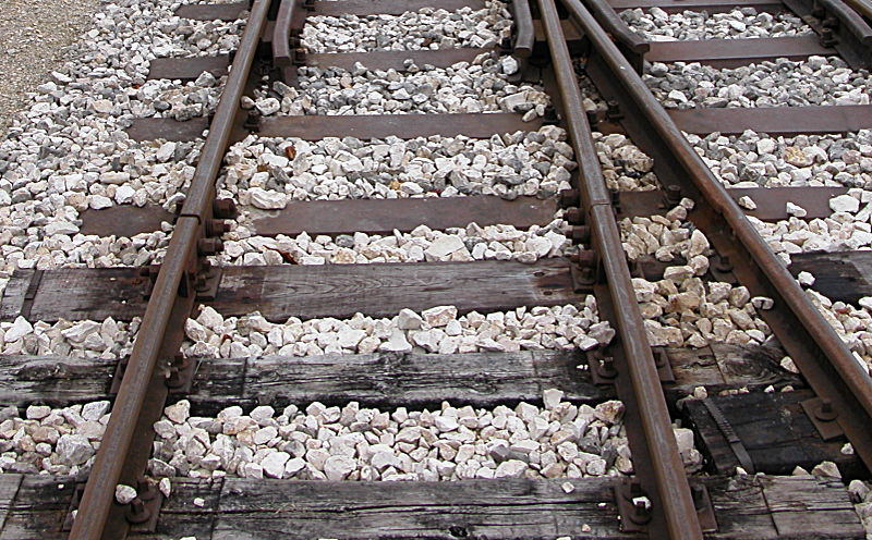

Dann zeige ich den Hakenplattenoberbau, den es neben der Normalspur auch in Schmalspur gab:
Gleich in Anschluß zeige ich noch die Laschenverbindung für S49- Gleise mit K-Oberbau (so heißt das Zeug). Die Schrauben, die über die Klemmplatten die Schiene halten, sind übrigens nicht durch die Schwelle geschraubt, sondern mit einen Schwalbenschwanz in die "Rippe" auf der "großen" Platte eingesetzt.

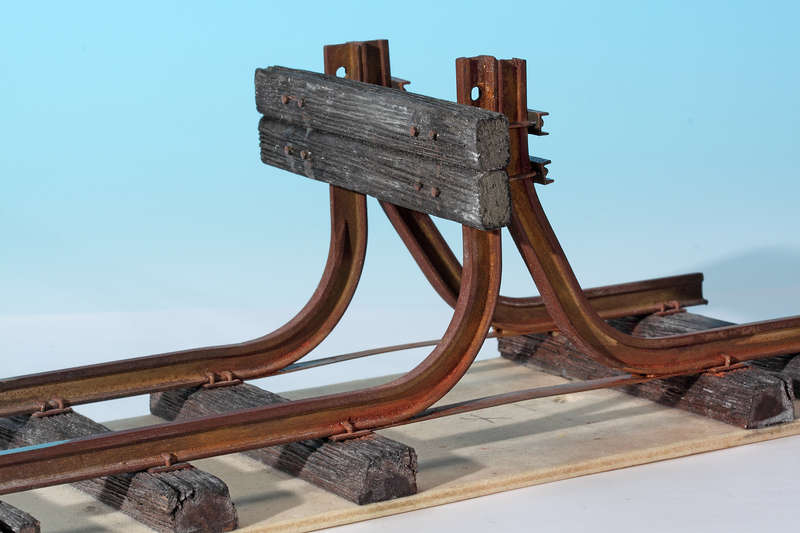

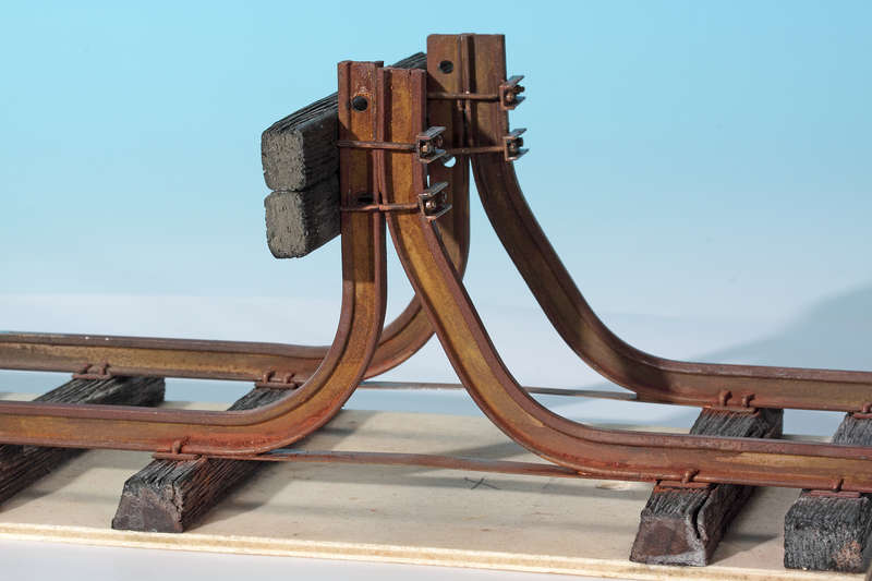

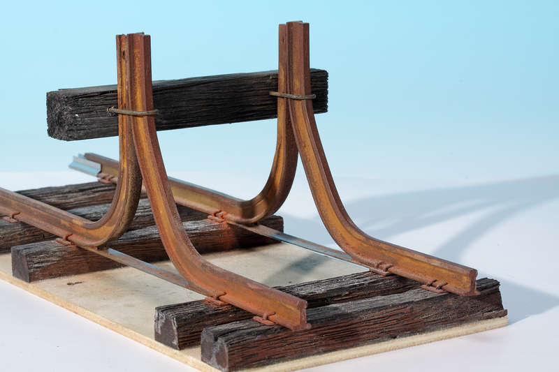

Meterspurige Prellböcke
Auf den Fotos, die ich kenne, zeichnen sich die meisten Prellböcke am Ende meterspuriger Strecken dadurch aus, das es keine Prellböcke gibt.
Stattdessen enden die Gleise einfach im Dreck, hinter dem Gleisende gibts einen Erdhaufen, oder es steht dort ein hübscher Busch oder es sind zwei Schwellen im Boden arrangiert. Echte Prellböcke habe ich in der Literatur nur sehr selten gefunden.
Eine sehr positive Ausnahme habe ich unter http://www.drehscheibe-foren.de/foren/r ... 54,3260554 bei den Eckernförder Kreisbahnen entdeckt:
Merkmale dieses Prellbocks sind:
  • Vorne ist das Gleisprofil im Bogen hochgebogen
  • Hinten ist das Gleisprofil schräg abgewinkelt
  • Die Gleisprofile sind in Längsrichtung mit Blechen verbunden (sie sind im Schotter gerade noch zu erkennen)
  • Die rustikale Pufferbohle ist massiv aus Holz und größer als eine Schwelle
  • Die Bohle ist mit U-förmigen Bügeln befestigt
  • Die Bügel sitzen in Bohrungen in der Bohle und sind vermutlich von vorne verschraubt
Vor kurzem erhielt ich ein Foto eines Prellbocks der Härtsfeldbahn, der fast die selben Merkmale aufweist. Daher bietet sich diese Art des Prellbocks für ein Modell an.
Umsetzung mit Code 250
Die Gleisprofile hatte ich bereits fertig gebogen vom Stephan Strub erhalten. Ich habe die Stahlprofile hart verlötet und anschließend die beiden Seiten sandgestrahlt. Durch die raue Oberfläche hält später die Farbe besser.
Die Profile sind wie bereits beschrieben mit Platten und Nägeln auf Echtholzschwellen befestigt worden.
Die Pufferbohle habe ich in zwei verschiedenen Versionen gebaut: Einmal aus zwei Schwellen übereinander (Abachi) und in einer zweiten Version aus einem dicken Holzleiste aus Eiche. Die zweite Variante entspricht besser dem oben gezeigten Vorbild.
Bild Bild Bild Bild
Bei der Variante mit den zwei Schwellen habe ich M1 Gewindestangen zugeschnitten, eine Mutter auf eine Seite gedreht und die Gewindestange wie eine lange Schraube durch die Bohle gesteckt. Auf der Rückseite des Gleisprofils sind die Gewindestangen durch ein U-Profil aus Messing gesteckt und mit einer Mutter gesichert. Diese Variante ist recht einfach zu bauen.
Die zweite Art mit der großen Bohle und dem U-förmigen Bügel war kniffliger. Dieser Bügel besteht aus einem um 180 gebogenen Stahldraht, an dessen beide Enden je stumpf eine M1-Schraube hart verlötet wurde (ich hatte keinen Nerv, auf 16 Drahtenden aus Stahl je ein M1 Gewinde zu schneiden).
In die Bohle sind zwei Löcher gebohrt. Der Bügel ist durch die Bohle soweit durchgesteckt, bis das Gewinde erscheint und dieses wird mit einer Mutter festgezogen. Die Stelle, an der die Schraube auf den Draht gelötet ist, liegt in der Mitte der Bohle und ist daher unsichtbar.
Für mich wichtig, wenn auch im Schotter oft nicht zu sehen, sind die Bleche längs unter der Bohle, die die Gleisprofile verbinden und damit den Prellbock stabilisieren. Ich habe sie aus 0,3mm Bronceblech ausgeschnitten und zwischen die Platte unter dem Gleisprofil und der Schwelle verklebt.
Zu weiteren Tipps zum Biegen der Gleisprofile und dem Bau mit Code 200 Profilen verweise ich auf Ein Prellbock wie aus Dischingen vom Langen.

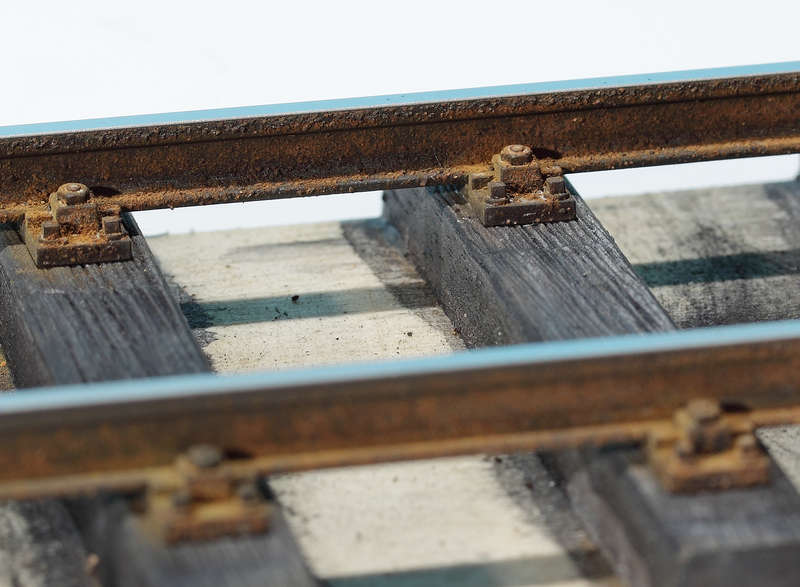

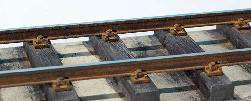

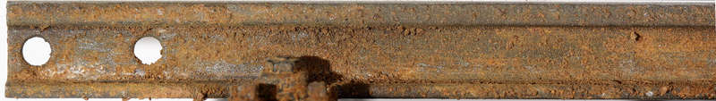

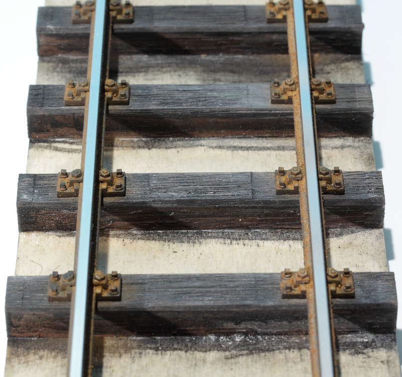

Gleisbau in Code 250 mit Kleineisen
Das aufwändige Gleis mit Kleineisen passt sehr gut zu den Schmalspurbahnen der DR, in den Harz und zur Rhb.

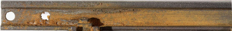

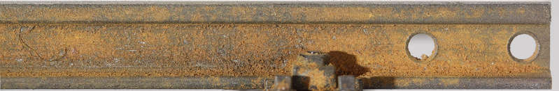

Zutaten:
  • Ein Holzbrett aus Nussbaumholz in 8mm Stärke (http://www.designholz.com/)
  • Gleisprofile Code 250 (Gartenbahn-Team)
  • Kleineisen einzeln (Gartenbahn-Team)
  • Spühdose Anthrazit-Farbe in der Sprühdose (Asoa)
  • Spühdose Klarlack Matt in der Sprühdose (Asoa)
  • Farbpigmente (Asoa)
  • Weiße Kreide (Schmincke)
  • Schwarze Farbe mit Verdünnung (Tamiya)
  • Farbe Rost "H 453" (Gunze Sangyo)
  • Echter Rost (selbst gemacht)

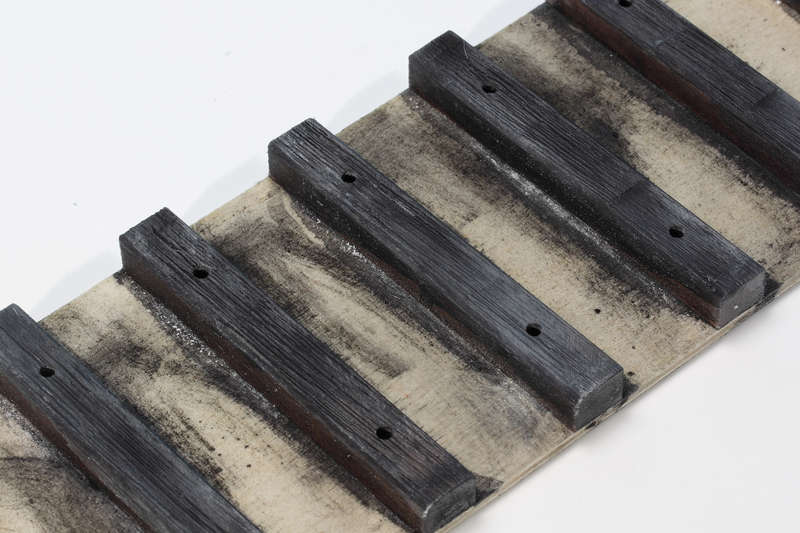

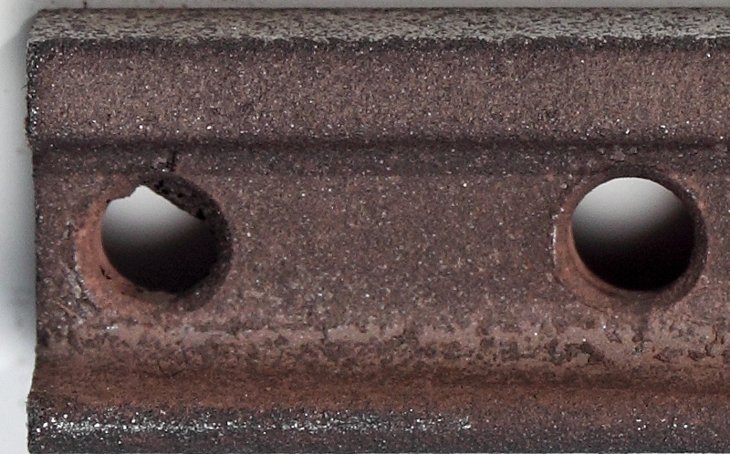

Herstellung der Schwellen

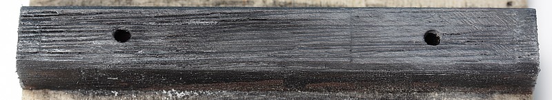

Die Schwellen habe mir selbst hergestellt. Zum einen kann man ein Holzbrett auf einer präzisen Kreissäge auf 11mm breite Leisten zusägen und diese wieder auf (in meinem Fall) 80mm lange Schwellen ablängen. Ich habe testweise einige Meter Holzleisten mit einer Festool PRECISIO CS 50 zugesägt.
Anschließend bohrt man zwei Löcher mit Durchmesser 2,8mm im Abstand 47,6mm in die Schwelle. In die Löcher passen satt die Kleineisen und halten ohne Klebstoff.
Ich habe die Schwellen allerdings CNC-gefräst, weil ich wissen wollte, wie gut das klappt. Dazu nahm ich einen VHM-Fräser mit 2,5mm Durchmesser für Holz von http://hartmetalltools.de/ und habe die Schwellen inkl. Loch und der Ausfräsung unter der Schienenplatte fertig gefräst. Diese Ausfräsung ist nur wenige 1/10mm tief.
Das CNC-Fräsen von 18 Schwellen machte unter dem Strich den selben Aufwand wie die Schwellenfertigung per Hand aus Leisten. Bei mehr als 50 Schwellen dürfte das Fräsen aber einen Zeitgewinn bringen.
Die Schwellen werden, egal wie sie hergestellt wurden, oben an den Seiten angefast (dies erledigte ich mit einem Tellerschleifer) und die Riefen werden mit einer runden Drahtbürste im Akkuschrauber herausgearbeitet.

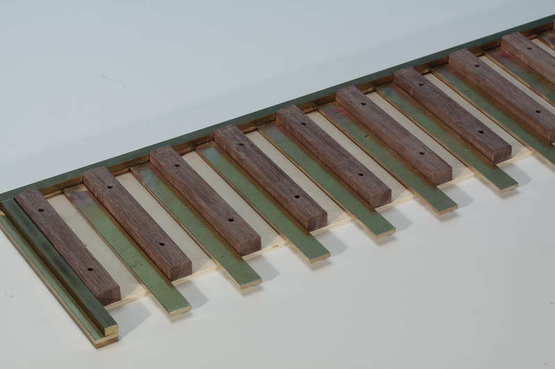

Zusammenstellung des Gleisjochs
Die Schwellen werden in dem Abstand, der am Besten zum Vorbild der jeweiligen Bahngesellschaft passt, auf ein 3mm Sperrholzbrett geleimt.
Ich verwende 3 Schwellen pro 10cm Gleisprofil und habe mir, weil ich noch sehr viele solcher Gleisjoche herstellen will, eine Lehre gebaut. Die Lehre ist auf Messingresten zusammengebaut und wird an das Sperrholzbrett angelegt. Zwischen die Gabeln werden die Schwellen gelegt und verleimt. Hieraus ergeben sich exakte Abstände und die Montage dauert nur ein paar Minuten.
An der Lehre habe ich länger gelötet, als der gesamte Gleisbau dauerte ;-)
Die Lehre und das Gleisjoch im Rohbau:
Gestaltung der Schwellen
Wenn der Leim trocken ist, kommt die Farbe auf die Schwellen.
Hierzu solltet ihr unbedingt Marcels Schritt-für-Schritt-zur-Holzschwelle-Anleitung und weitere Tipps zur Schwellenalterung lesen.
Ich habe mich natürlich zu eigenen Versuchen entschlossen und das braune Nussholz folgenermaßen bearbeitet:
  1. Auftrag extrem verdünnte Tamiya Farbe Schwarz
  2. Auftrag extrem verdünnte Tamiya Farbe Weis
  3. Auftrag extrem verdünnte Tamiya Farbe Schwarz -> Dunkelgrau
  4. Trocknen lassen
  5. Anstrich der Schwellen und des Grundbretts mit mattem Klarlack (Wasserfest)
  6. Auftrag weiße Farbkreide und Einreiben mit dem weichen Pinsel -> Hellgrau
  7. Auftrag schwarze Farbpigmente und Einreiben mit dem harten Pinsel -> Dunkelgrau
  8. Mit schmutzgrauen und moosgrünen Farbpigmenten (Asoa) noch einige Schwellen aufhellen bzw. begrünen
  9. Auftrag schwarze Farbpigmente und Einreiben mit dem harten Pinsel in die Holzriefen
  10. Trocknen lassen
  11. Farben mit Mattlack fixieren
Die ersten drei Schritte könnte man mit einem verdünnten Grau zusammenfassen - das muss ich selbst noch probieren.
Die Schritte 6 und 7 habe ich je nach Schwelle auch mehrfach wiederholt. Ggf. macht man so viel Farbaufträge, bis die Farbe und die Struktur passt.
Prinzipiell gehts darum, der Schwelle ein mittleres Grau zu verpassen, ohne die Holzstruktur mit Farbe zuzukleistern. Am Ende müssen die Riefen im Holz mit schwarzen Pigmenten hervorgehoben werden, damit das Holz räumlich wirkt.
Das Ergebnis bis hierher:
Gestaltung des Gleisprofils
Das Gleisprofil ist aus Edelstahl und nach meiner Kenntnis mit Haushaltsmitteln nicht chemisch zu färben. Daher muss es eben Farbe tun.
Nach dem Ablängen der Profile (bei mir 600mm Länge) ist es eine gute idee, die Löcher oder die Schlitze für die Schienenlaschen zu setzen.
Als nächstes werden die Seiten der Profile standgestrahlt. Das ergibt eine matte Oberfläche, auf der die Farbe gut hält. Nach dem Strahlen wurden beide Seiten mit Anthrazit gespritzt. Die Ober- und Unterseite erhält keine Farbe und auf Grundierung habe ich verzichtet.
Wenn der Lack wirklich trocken ist, werden die Kleineisen zur Hälfte in die Löcher der Schwellen gesteckt und das Gleisprofil durch die Kleineisen geschoben. Ein Gummihammer hilft dabei. Auf der Unterseite des Profils habe ich mir markiert, welches Profil in welcher Richtung liegt. Anschließend zog ich das Profil inkl. der Kleineisen wieder aus den Schwellen und habe Rostfarbe aufgetragen.
Die Rostfarbe wurde mit Fliessverbesserer und Verdünnung (von Gunze) stark verdünnt und mit dem Airbrush dünn auf das Profil und die Kleineisen aufgetragen.
Das Ergebnis ist des linken Teils des Profils sehr gut:
Das Bild ist zum Vergrößern
Es ergibt sich eine sehr realistische und ungleichmäßige Oberfläche, die ein altes Gleisprofil mit dunklem Rost darstellt. Eigentlich kann und sollte man hier mit der Alterung schon aufhören.

Echtrost
Im nächsten Schritt wird das Gleis rostig in helleren Farbtönen.
Hierzu wird der matte Klarlack gut aufgeschüttelt, auf eine Seite des Profils inkl. Kleinweisen gespüht und sofort Echtrost darüber verteilt. Den Rost verteilt man mit dem harten Pinsel fix auch über die Kleineisen. Ist diese Seite trocken, macht man das selbe mit der nächsten Seite.
Wenn der Lack trocken ist, bürstet man mit dem harten Borstenpinsel den Rost gleichmäßig ab und trägt noch eine weitere Schicht matten Klarlack auf, damit der Rost dunkler wird und nicht so hell und neu leuchtet.
Ist die Farbe trocken, werden die Stifte der Kleineisen (immer noch am Gleisprofil) wieder in die Schwellen gedrückt und mit sanften Hammerschlägen bündig in die Schwellen geklopft.
Als allerletztes werden Farbreste und Schmutz mit Waschbenzin von der Oberfläche (und nur dort) der Gleisprofile entfernt und das Gleisjoch ist fertig.
Fertiges Gleisjoch
Das fertige Gleis wirkt bei normalen Licht recht realistisch, auch wenn die Schwellen eher dunkler sind. Für ein Gleis im Wald, das etwas feucht liegt und bereits modert, geht die Optik in Ordnung. Unter dem Stahlern mit 3000W beim Fotografieren wirkt der Rost etwas zu hell und das sieht man auch auf den Fotos.
Nicht so oft sieht man die vorbildgetreue Ausfräsung unter den Kleineisen in der Schwelle. Das macht man, um trotz ungleichmäßiger Oberfläche der Schwelle eine exakte Gleisauflage zu erhalten (diese Ausfräsung gibt es aber nur bei Gleisjochen, nicht aber bei Weichen). Mir gefällt das gut, auch wenn ich mir den Aufwand bei weiteren Gleisjochen sparen werde.
Sehr gut gefällt mir die feine Maserung des Nussbaum-Holzes. Das Holz sieht sehr realistisch aus und läßt sich auch gut bearbeiten, da es nicht zu hart ist.
Ich würde beim nächsten Mal aber nicht so stark mit der Drahtbürste arbeiten und die Riefen nicht so tief ausarbeiten. Damit würde man mehr von der feinen Maserung sehen.
Re: Gleisbau in Code 250
Hi fido!
Sehr schick - ich habe das Teil ja neulich schon live gesehen. Hier noch ein Foto aus einer anderen Perspektive und bei etwas anderem Licht. Oben Nussbaum, Mitte unbekanntes Sperrholz, unten Teak ;-) .
Klick klick!
