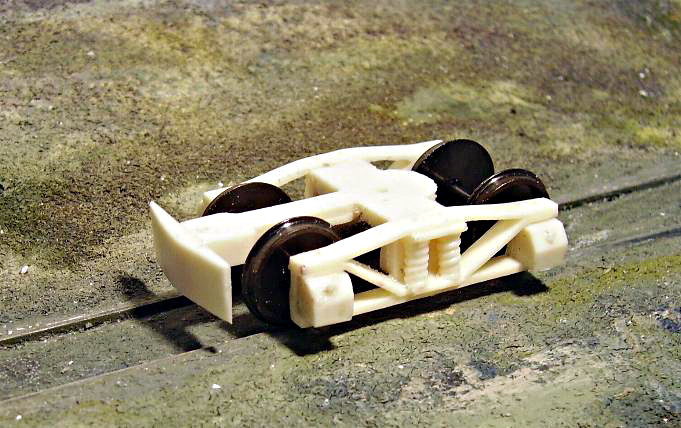

ich hatte am Mittwoch Abend ein Telefonat mit Walter Müller von SF-Modellbau. Er gießt für mich Figuren. Bei der Gelegenheit habe ich Ihn auf die Drehgestelle von Ralph angesprochen. Ich misstraue der Kombination von Resinguss und spitzengelagerten Achsen. Bei Leichtgewichten unter den Gn15 Wagen, wie z. B. den Zweiachsern von Steve Bennet, macht das wohl nichts aus. Sind die Wagen aber schwerer drücken sich die Spitzen im Resin nach oben durch.
Abhilfe könnte sein: Neue Achsen für die Räder, Lagerbuchsen im Resin, etc. sein. Walter Müller hat nun die Verwendung von Gießmaterial, das Eigenschaften ähnlich Nylon (Stichwort: schlagzäh) ausweist und schwarz durchgefärbt ist, vorgeschlagen.
Wenn möglich, werde ich Muster fertigen lassen.
Folgende Teile von Ralphs Drehgestell fehlen auf meinem Bild: Achslagerdeckel, Brücke und Kupplung. Die Kupplung ist an der Brücke angegossen.

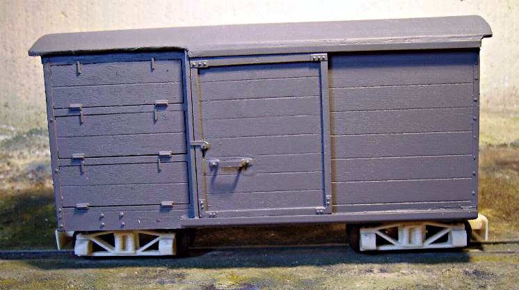

Hier in Bild eines Decauvilles mit den Brammerschen Drehgstellen:
