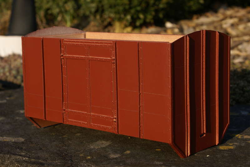

Da es im Moment bei der Class K nicht weitergeht, habe ich mir mal ein kleineres
Projekt vorgenommen.
Inspiration für Modell und auch Anzahl war das folgende Bild:
Angeregt durch die intensiven Kartonmodellbauerei von Christoph (Regalbahner) habe ich mich auch für
diesen Werkstoff entschieden. Obs abschliessend klappt weiss ich noch nicht...

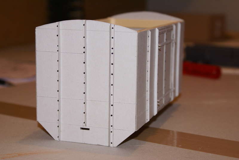

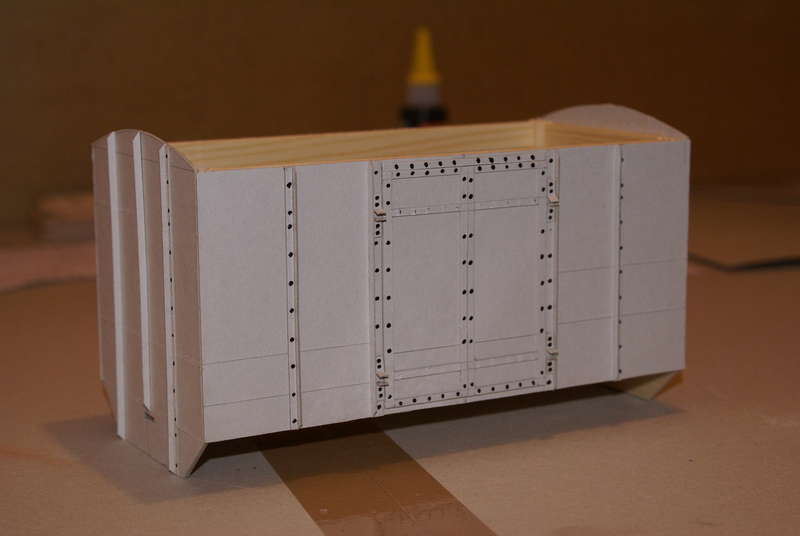

Verbaut habe ich Pappe ca. 0.7mm, glatte Seite nach aussen. Die Niete sind mit der der berühmten
Konturfensterfarbe entstanden - tricky. Ich habs noch nicht so regelmässig im Griff
Somit fehlten noch Details sowie Dach und Fahrwerk:
Das Dach ist mit Wellblech gedeckt - da muss ich mir noch was einfallen lassen
Die Kupplungen möchte ich aus WM giessen und als funktionsfähige Link&Pin-Kupplungen bauen
Wurfhebelbremse fehlt noch
Achslager ebenfalls in WM gegossen
Somit lasse ich die Bilder sprechen, Neuigkeiten gibts bald

Re: DHR 4-wheel steel van
Moin Chrtistoph,
wow, das hat was. Da hast du ja dann die passenden Wagen für deine "K".
Mit der Pappe, da trau ich mich nicht dran,
da ich meine Wagen schon mal im Regen "vergesse" .
Ich freue mich schon, die Dinger in Schkeuditz zu bewundern !
Hallo Christoph,
das schaut doch spitzenmäßig aus
Und das mit den gleichmäßigen Nietreihen ist reine Übungssache.
Außerdem fällt das unter dem Lack kaum noch auf , wie man sehen kann
Hallo Ralf
Hallo Ralf
Wie kann denn das passierenRalf hat geschrieben:da ich meine Wagen schon mal im Regen "vergesse" .
Hallo Christoph
Das sieht doch schon sehr gut aus.
Indische Eisenbahnen und gleichmässige Nieten
Hat irgendwie etwas wiedersprüchliches,vor allem bei Wagen.
Ich finde auf alle Fälle deine Vorbildwahl und die Umsetzung super.
Mal etwas was man nicht alle Tage sieht

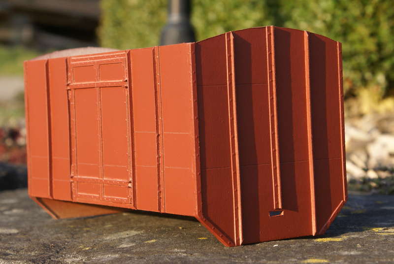

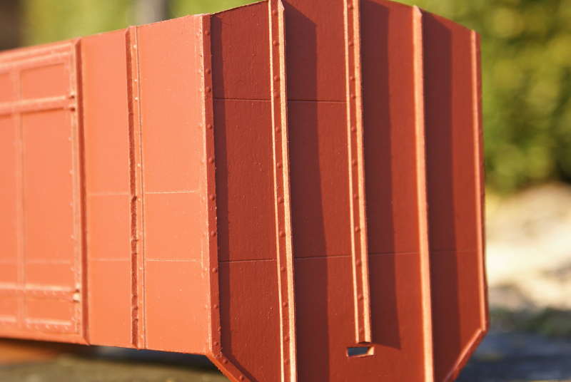

Wie auf den letzten Bildern sichtbar, habe ich die Wagen mit Grundierung aus der Sprühdose (Duplicolor) gespritzt.
Dies als "Versiegelung" des Kartons gegen die folgende Wasserfarbattacke Für die definitive Farbgebung
verwende ich "Hammerite Spezialgrund für Nichteisenmetalle" - nicht weils nötig wäre sondern weil der das
Indian Railways Rotbraun trifft und erst noch schön matt ist
Innen habe ich die Wagen - auf den weisen Rat von Christoph hin - mit lösungsmittelhaltiger Farbe lackiert,
damit der Karton weniger auf Luftfeuchtigkeitsschwankungen reagiert.

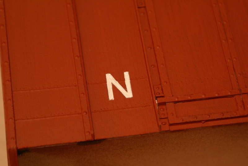

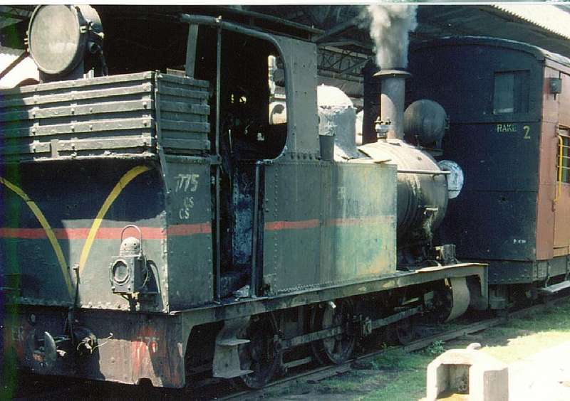

Für die Beschriftungen habe ich mich beim Vorbild umgesehen:
dshant1 (binario uno)
... und gedacht: Diese Qualität bring ich auch 19x kleiner freihand hin
Darum gings gleich so weiter:
DSC05109 (binario uno)

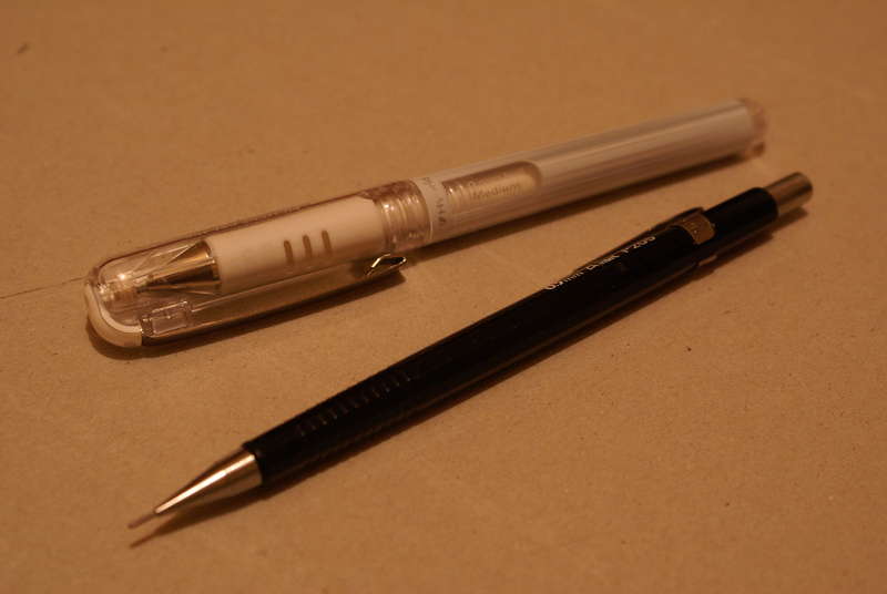

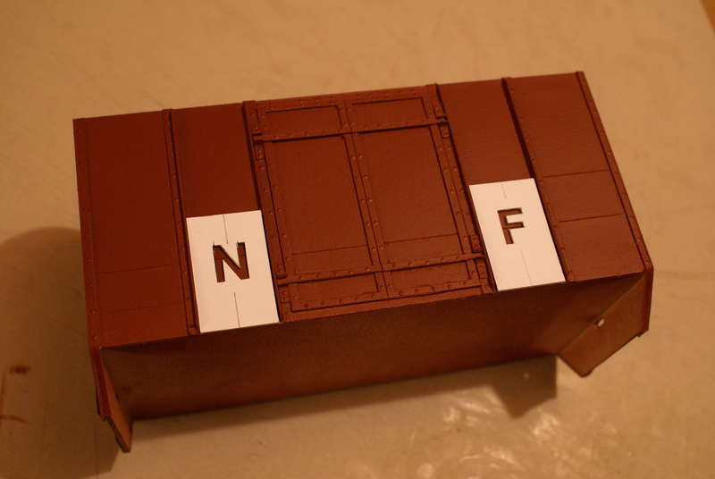

Schriftzug auf dem Drucker ausgedruckt, auf Karton geklebt und ausgeschnitten - fertig ist die Schablone
DSC05113 (binario uno)
Mit dem 0.5mm - Bleistift habe ich die Kontur auf den Wagenkasten übertragen und mit dem decken weissen Schreiber "freihand" nachgemalt. Echt indisch.
DSC05115 (binario uno)
Das Resultat lässt sich mit der kleinen Lok in Shantipur vergleichen (siehe oben ).

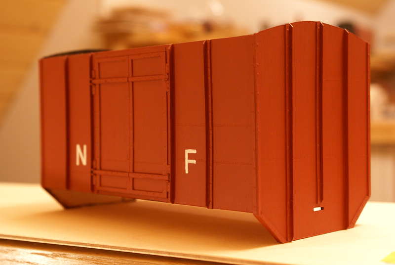

In der Totalen sieht das nun so aus:
DSC05122 (binario uno)
DSC05126 (binario uno)

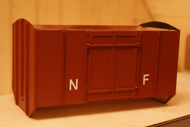

Und als Vorgeschmack auf den kommenden 6-Wagen-Zug, allerdings noch mit der ersten Grundierfarbe und,
wie alle Bilder, vom Kunstlicht verfälscht.
DSC05129 (binario uno)
