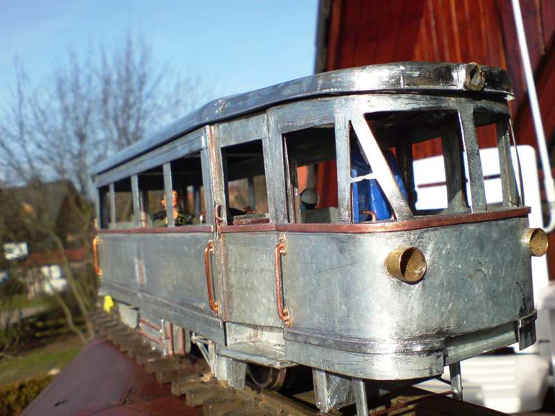

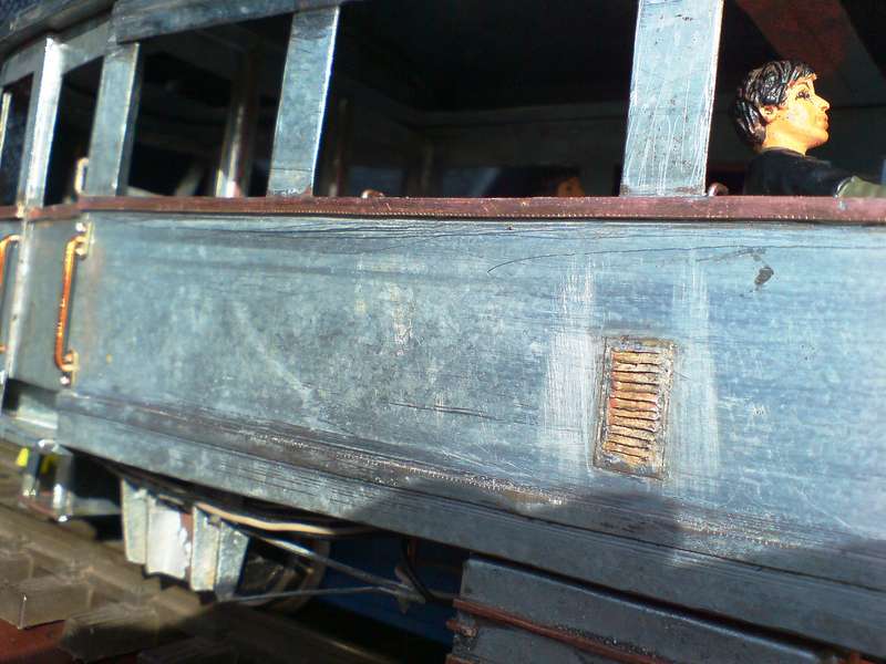

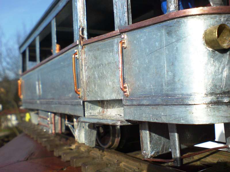

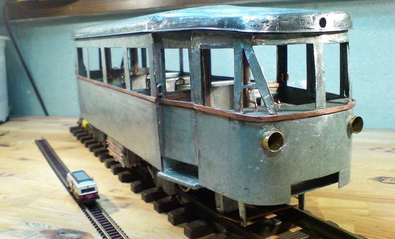

Mein Vater hat unterdessen weiter am Spreewälder gebaut. Dieser hat jetzt Haltegriffe an den Türen, eine Zierleiste oberhalb der Fenster, Lüftungsgitter in der Wagenmitte und eine Zierleiste am unteren Endes des Wagenkastens. Diese Leiste ist im Original so nicht vorhanden, eigentlich besteht sie da nur aus einem Farbstrich. Wir haben sie nur angebracht, da so die spätere Lackierung bedeutend einfacher ist.
032 (23.02.08) (timme)
033 (23.02.08) (timme)
034 (23.02.08) (timme)

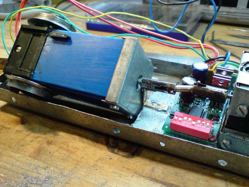

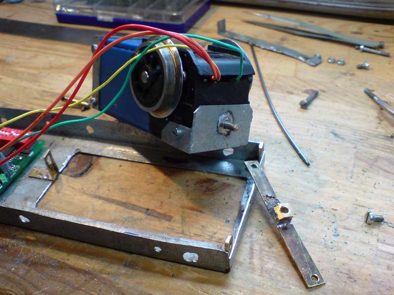

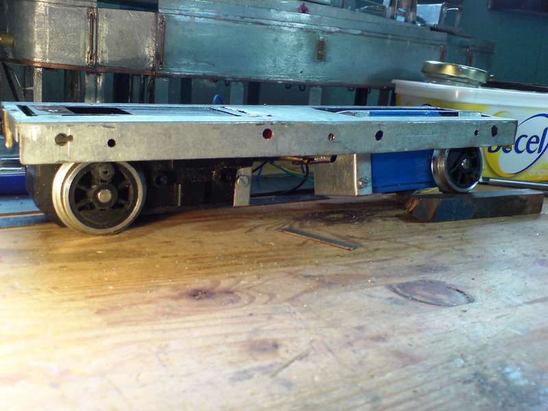

Der VT hat nun endlich eine Dreipunktlagerung. Selbst bei sehr ordentlich verlegten Gleisen auf Betondämmen hatte der Triebwagen immer mal wieder Kontaktprobleme.
Gelöst haben wir des Problem folgendermaßen:
035 (25.10.08) (timme)
036 (25.10.08) (timme)
037 (25.10.08) (timme)
Bei dieser Übung hat sich das Kardangelenk mehr als bezahlt gemacht, ürsprünglich war es ja nicht wirklich nötig.
In eingebautem Zustand wird die pendelnde Achse etwas mehr als 1mm je Seite Freiheit haben. Wenn das nicht reichen sollte, muß der Wagenkasten etwas höher gesetzt werden. Ich denke aber nicht, daß das nötig sein wird.
Grüße, Tim

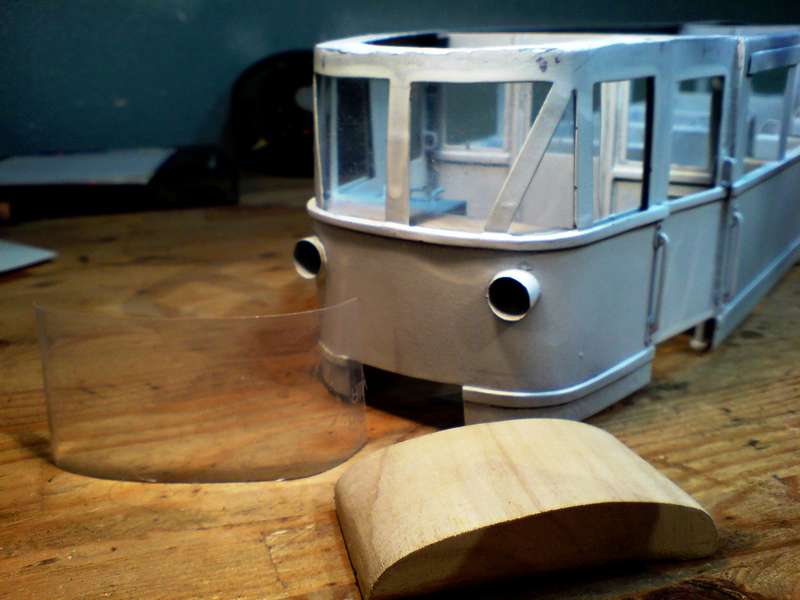

heute wurden die ersten Versuche unternommen, die Fensterscheiben zu fertigen.
Da die Form nicht sehr kompliziert ist, erscheint es uns unnötig eine so großen Aufwand zu treiben wie es Georg für seine Combino Frontscheibe getan hat.
Wir haben lediglich ein Negativ der Scheibenform erstellt und versuchen jetzt mit einem Heißluftföhn den Kunststoff nur soweit zu erwärmen, daß er sich von selbst über das Holz legt. Verwendet wird, auf Empfehlung von Max 25 Kmh, durchsichtiges Copolyester (Vivak® von Bayer). Das Material eigent sich hervorragend, da es nicht bricht und es sogar eine UV-beständige Variante gibt. Selbst nach erwärmen ist es immernoch elastisch. Einziger Nachteil ist, daß sich im Kunststoff durch (unnötig) starke Erwärmung Blasen bilden.
Die Probefenster auf dem Bild unten sind allerdings noch nicht aus Vivak®, sondern aus alten Süßigkeitendosen.
Wie man auf dem Photo auch sieht, hat der Wagenkasten auch endlich seinen Haftgrund bekommen.

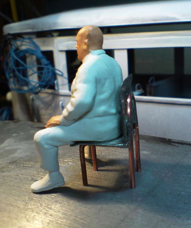

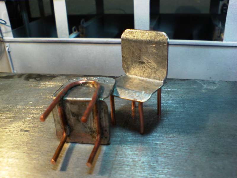

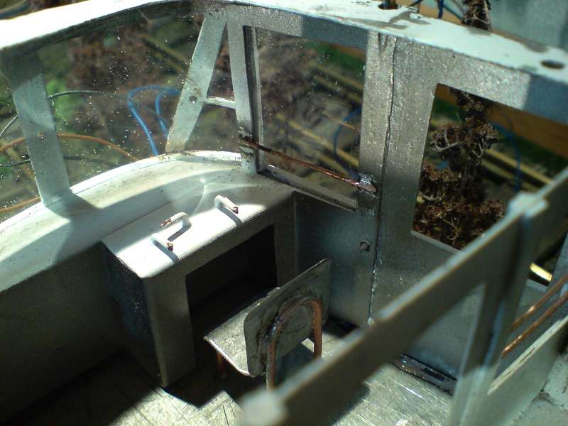

der Triebwagenführer kann sich nun auch setzen.
039 (29.12.08) (timme)
040 (29.12.08) (timme)

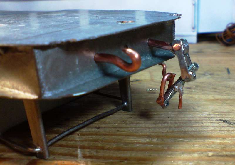

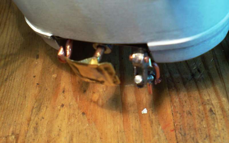

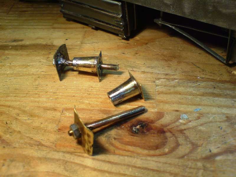

Die Kupplungen sind auch soweit fertig.
041 (29.12.08) (timme)
Die Puffer sind noch im Bau.
042 (29.12.08) (timme)

die Puffer sind fertig und angelötet, wie auch die Kupplungen.
Sieht mit aufgestecktem Wagenkasten endlich richtig nach Eisenbahn aus. Vorher wirkte der Triebwagen auf Fremde doch eher wie eine Straßenbahn.

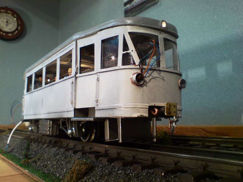

046 (06.01.09) (timme)
047 (06.01.09) (timme)

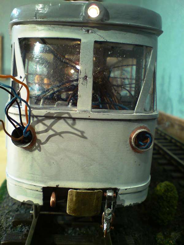

Das Glas ist nicht so zerkratzt, wie es aussieht. Es ist nur nicht sauber. Im Übrigen hat der VT jetzt auch Ringe um die Lampen.
048 (06.01.09) (timme)
Die Lampe rechts im Bild hat schon ein Lampenglas (die Leuchtmittel sind auch schon fertig, müssen nur noch eingebaut werden).
049 (06.01.09) (timme)

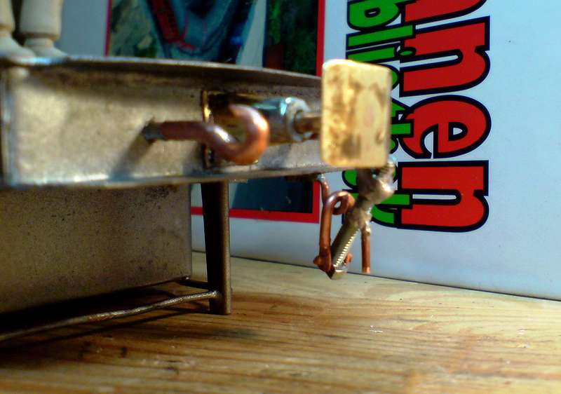

Die Achslager sind momentan nur einfache Hutmuttern. Aber mal sehen, was sich noch so findet...
050 (06.01.09) (timme)

Bis auf die Rundinstrumente fertiger Führerstand.
Grüße, Tim

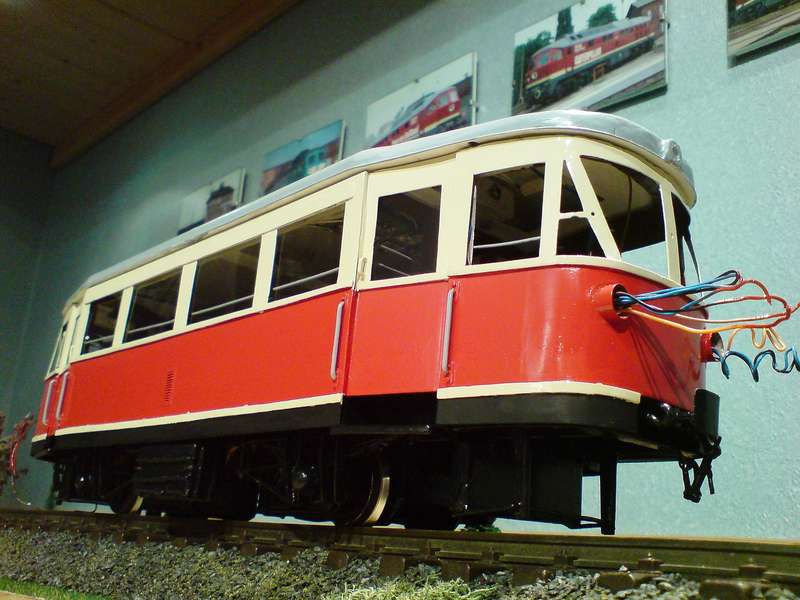

das Ende ist nah!
052 (11.01.09) (timme)

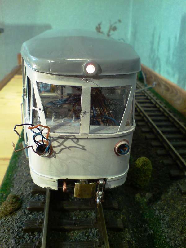

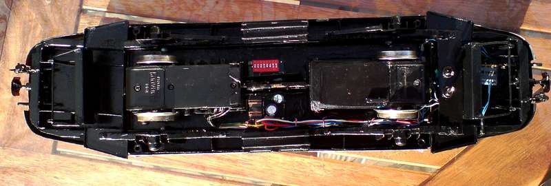

Um das Dach später auch mal abnehmen zu können, haben wir insgesammt drei Steckverbindungen (zwei Steroklinken 2,5mm und einen vierpoligen Stecker aus einem Alten CD-Player)verbaut. Die Motorsteuerung übernimmt die Pendelzugsteuerung CL 60001 von Champex-Linden (nicht mehr im Angebot). Durch die Verwendung dieser Steuerung war es nötig, wie weiter vorne schon beschrieben, zwei Spannungsbegrenzungsschaltungen zu bauen und demnach auch mit Spannung zu versorgen (über den vierpoligen Stecker). Hätten wir das nicht gemacht, würde der Triebwagen während eines Haltes dunkel bleiben. Jetzt leuchtet der Innenraum immer und die Stirnbeleuchtung je nach Fahrtrichtung Rot/Weiß (bei Stillstand: Aus).
053 (11.01.09) (timme)

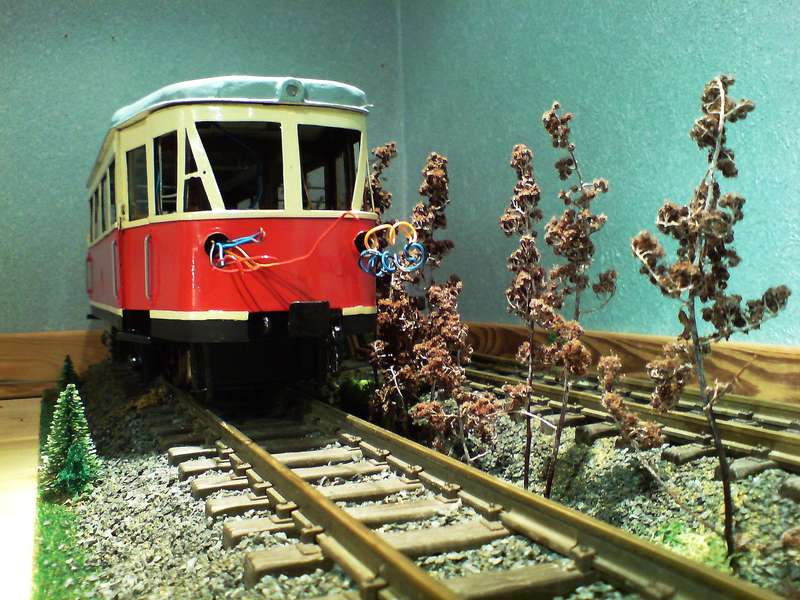

Der VT hat endlich Farbe bekommen. Wirklich gelungen ist uns das leider nicht, aber für draußen reicht es. Und es muß ja auch nicht die letzte Lakierung sein...
Das Dach liegt nur auf, ist noch nicht verschraubt, da die am 29.12.08 getätigte Bestellung bei Conrad noch immer nicht da ist und uns Stecker, passende Leuchtmittel und Schalter (kommen an den Wagenboden) fehlen.
054 (11.01.09) (timme)

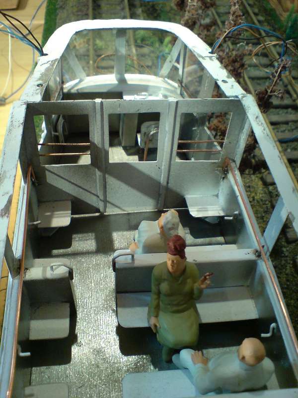

Der Innenraum ist soweit auch fertig. Es fehlen nur noch die Preiserlein und Vorhänge.

Die Kabel unter dem Fahrzeug verschwinden auch noch. Sie werden an zwei Schalter angelötet, um die Beleuchtung und den Motor ein- bzw. auszuschalten.
Unter dem VT befindet sich ein weiterer viepoliger Stecker um die Zuleitungen zu den Beleuchtungsplatinen trennen zu können. So kann man das ganze Fahrzeug zerlegen, ohne daß irgendwelche Kabel im Weg sind.

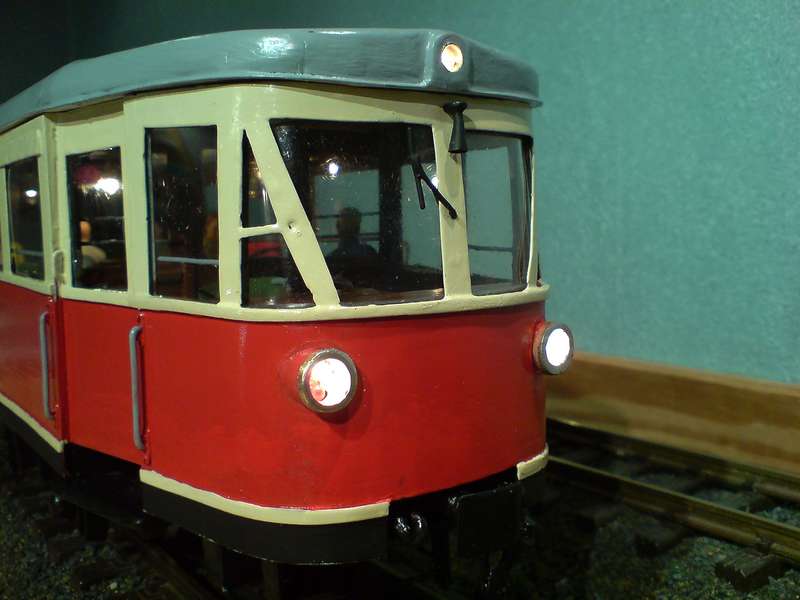

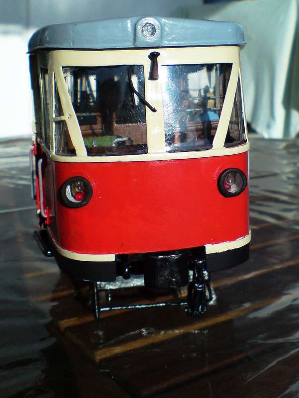

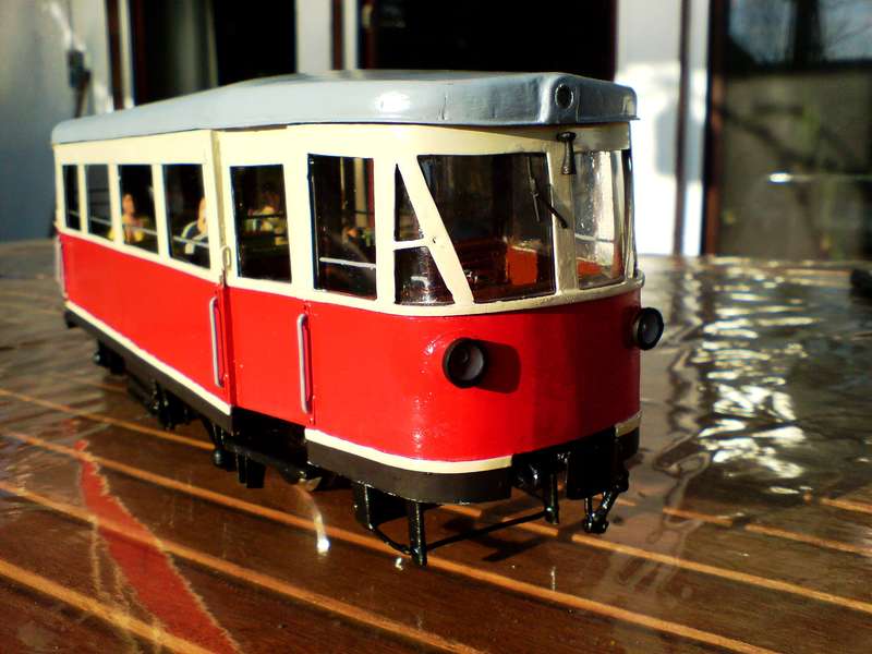

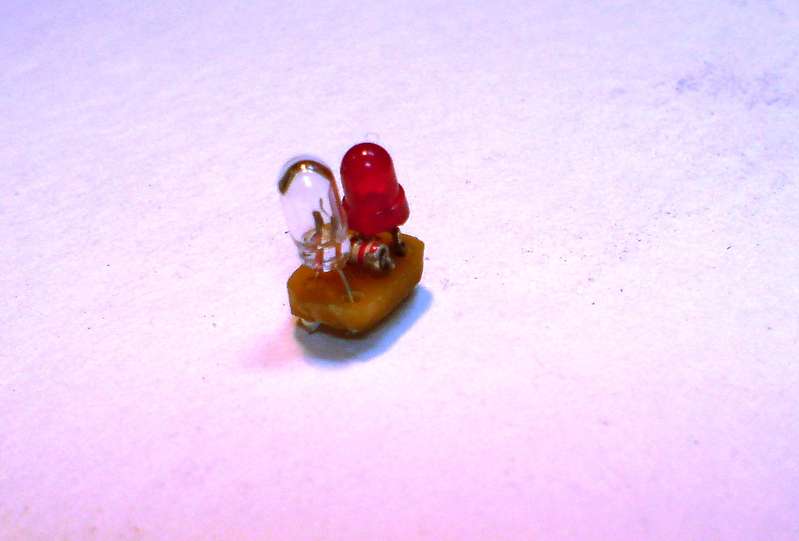

die Beleuchtungseinrichtung ist fertig:
059 (18.01.09) (timme)
Beleuchtungseinheit mit Subminiaturglühlampe 70mA, 6V und 3mm LED 20mA (SMD-LED's waren mir zu fummelig)
060 (18.01.09) (timme)

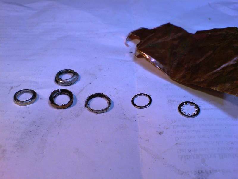

Die Lampenringe entstanden aus einem Stück Messingblech und einer dünnen Unterlegscheibe.
061 (18.01.09) (timme)
Es fehlt noch schwarze Farbe an den Lampenringen und der rechte Scheibenwischer (das Loch im Blech ist schon vorhanden).
Am Wagenboden ist nichts mehr zu machen:
062 (18.01.09) (timme)

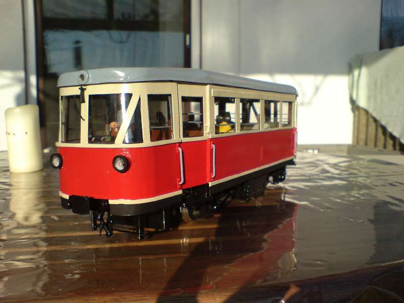

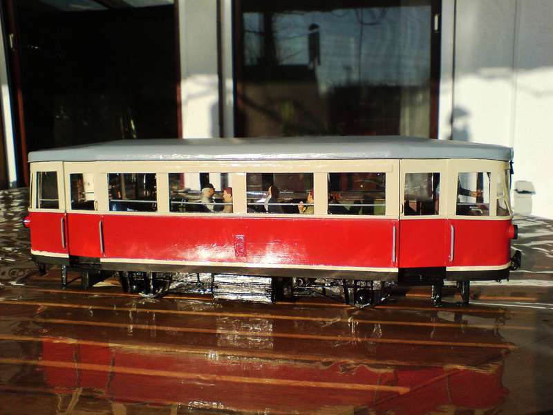

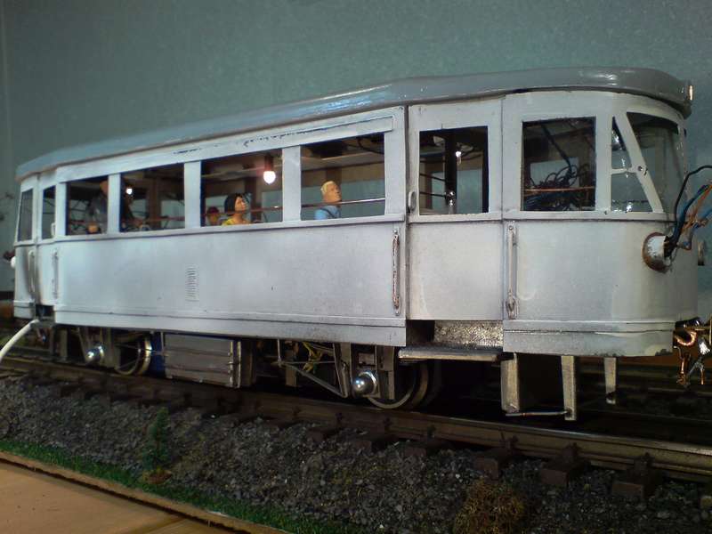

Kleine Preiserlein durften sich auch schon im VT niederlassen. Momentan sieht der Triebwagen so aus:
063 (18.01.09) (timme)
