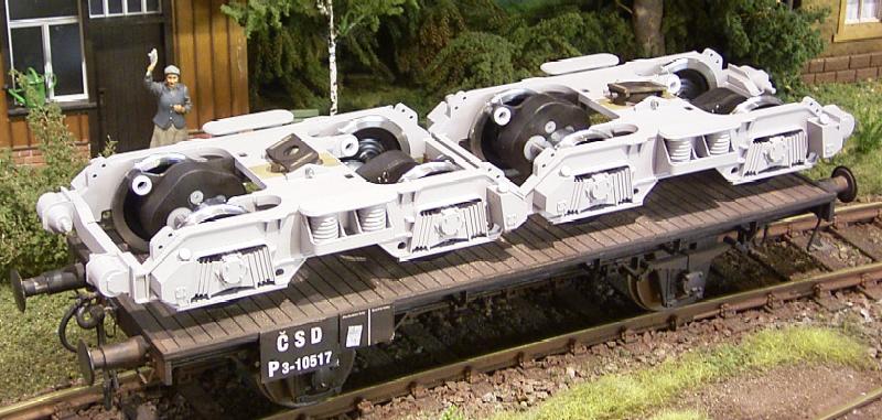

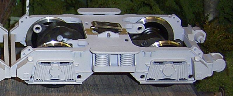

Hallo liebe Spur II-Gemeinde,
es hat zwar etwas länger gedauert als ursprünglich angenommen, aber nun sind die V100-Regelspur-Drehgestelle fertig. Die Ursachen für die Terminverschiebung sind so unterschiedlich und teilweise nicht planbar gewesen. Lieferengpässe bei Lieferanten und nicht eingehaltene Toleranzen sind nur zwei davon. Aber gestern wurden sie geliefert!
V100-fert-a (Torsten)
V100-fert-b (Torsten)
Viele Grüße aus Dresden
Torsten
Modellbau aus Leidenschaft
Beiträge: 6529
Re: regelspurige Drehgestelle für die V100/BR110 der DR
Hallo buntbahner,
ich habe diese V100 Drehgestelle, allerdings ohne Motoren und Achsen, bereits hier und bin sehr begeistert. Die Achslager sind einzeln gefedert und enthalten Kugellager.
Hallo Torsten,
Klasse Arbeit! Welche Leistung hat denn ein einzelner Motor?
Torsten Schoening
Beiträge: 372
Wohnort: Dresden
Hallo Fido,
es sind V12-Maxxon-Motoren mit je 11W. Die Motoren in einem Drehgestell werden in Reihe geschalten.
Torsten
fst-tigrottino
Beiträge: 427
Wohnort: Aargau / CH
Beitrag von fst-tigrottino »
hallo torsten,
das sieht ganz prächtig aus, ich bin beeindruckt. Könntest du das Antriebssystem noch etwas genauer beschreiben? Ich bin im Moment auch am Herumprobieren mit Maxon-Motoren und Einzelachsantrieben.
mit Gruss fst-tigrottino
